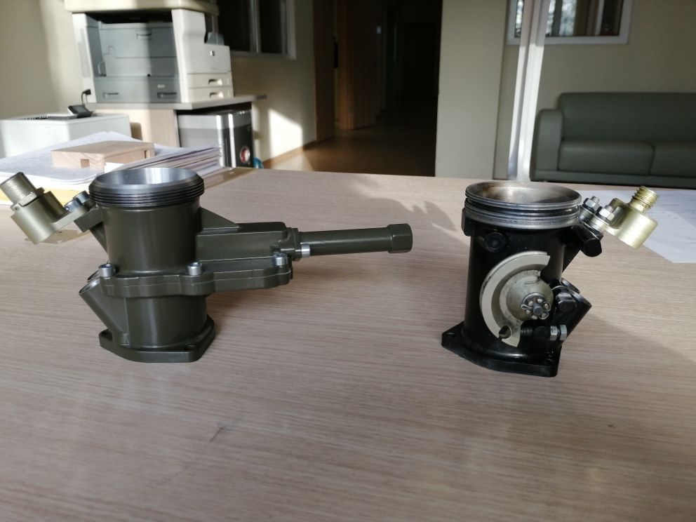

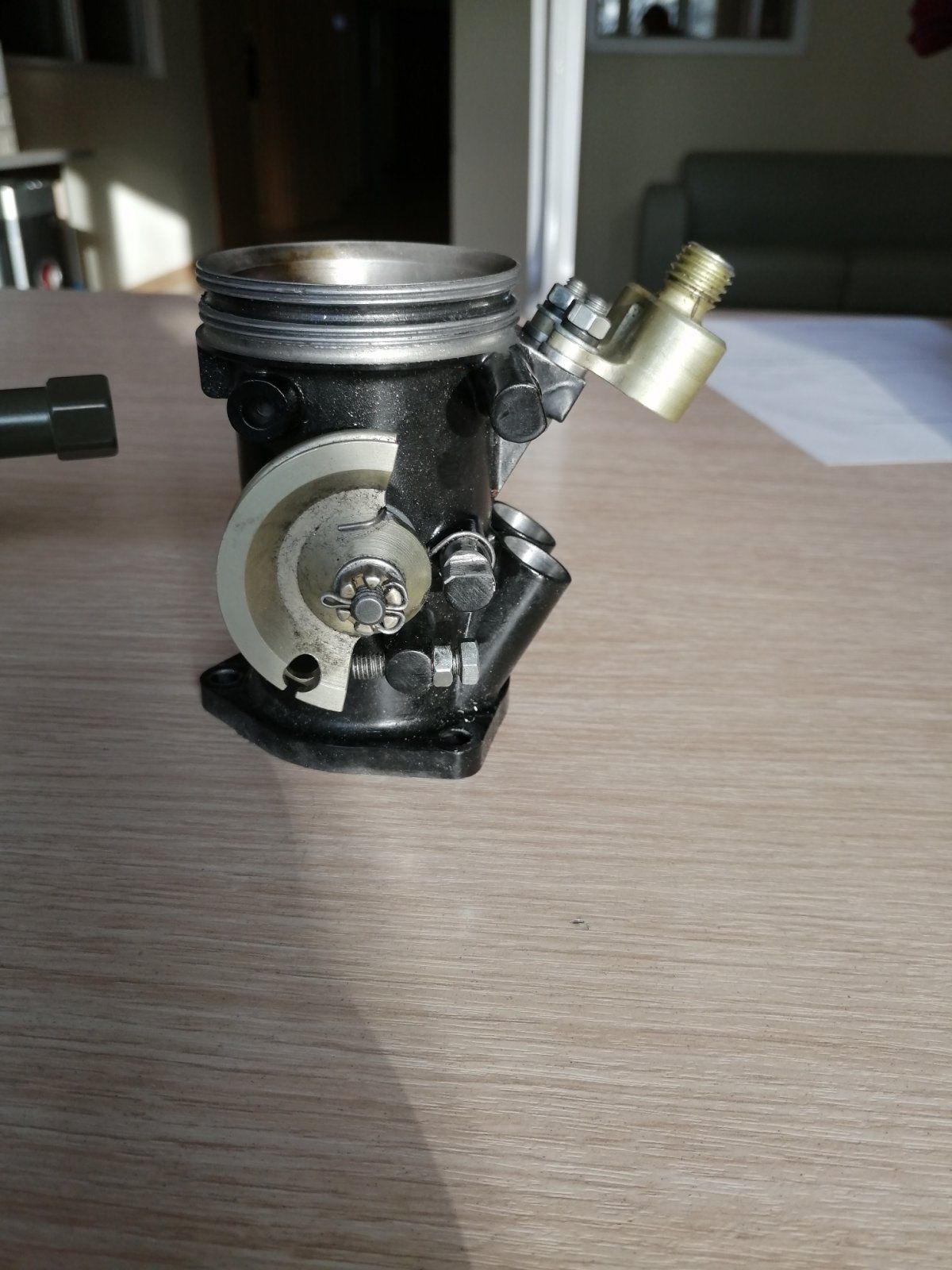

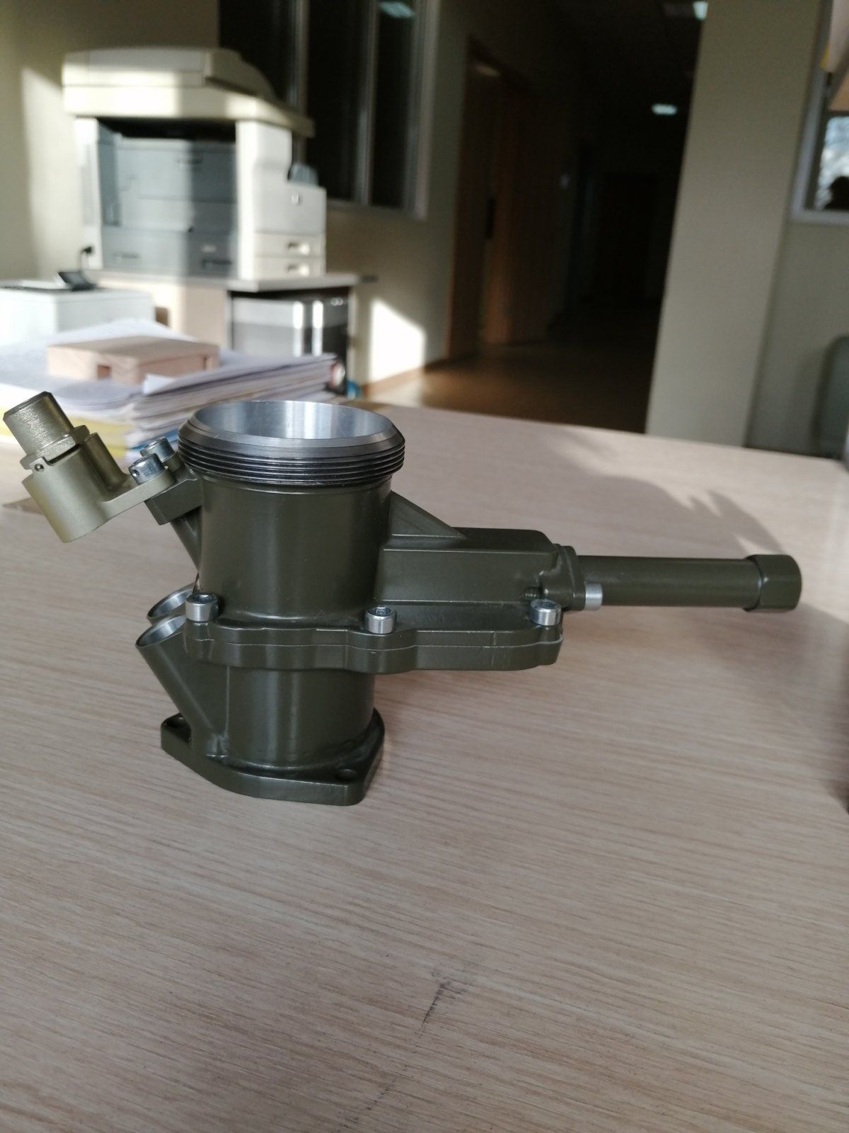

На двигателе "РИТМ" испытывались 2 типа дроссельных блоков: с поворотной заслонкой и с шиберной заслонкой. У каждого типа есть свои преимущества и недостатки. В дальнейшем будет использоваться шиберный блок. В обоих случаях привод индивидуальный тросовой.
Это ИНТЕРЕСНО!
Дроссельные шиберные задвижки для авиадвигателя "Ритм" оказались предпочтительнее распространенных поворотных дроссельных заслонок???
Видимо - для этого серьёзные обоснования есть? Это связано с надёжностью, удобством компоновки или с чем-то другим?
