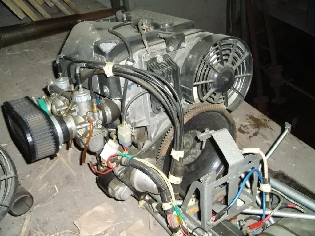

SS727  а как  на этом  который  не поёт герметичность, давление  держит если  закрыть  все входы  и выходы, и на каком  бензине 92 или 95, возможно  надо  подпереть головками .Как компресия  по  моторам. Почему  интерес, свой  ещё  не  заводил.
Головы снимали, двигатель разбирали весь, протачивали под редуктор посадочные места. Проконтролировали все и не раз . Изначально он был однокарбюраторный думали из-за этого. Поставили два, потом ставили с того который нормально работает. Потом глушитель-резонатор переваривал раза три. Никак, короче. Он уменя на катере СВП стоял, тоже самое было. Недобирает сволочь! Где-то тысячу может поменьше. Думал головы под 80й, нет, все нормально. Думаю с фазами или с продувочными окнами что-то. Перебирать будем ,поставлю диск с градусами, посмотрю.
коммутатор поменять не получилось , оказались нового образца, схемы подключения нет к сожалению. без винта пробовал крутить и настраивать по звуку ореентир, винтами с правой стороны на карбе , вроде бы получилось. Винт установил та же самая проблема . вопрос:- перелив в карбюраторе может создать эту проблему , когда с 5800 руд переводишь на мах. обороты падают до 5200, мотор не разгоняется, а наоборот тухнет.
Комплект  электрооборудования  такой ?
«Комплект электрооборудования  Дукати новый - с  програмируемым  блоком  зажигания.»
«электрическая схема  подключения  Дукати програмируемого (  РМЗ 500 ).»
Возможно  что  проблемы  с  блоком  зажигания.
Жалуются  что  он  не  редко  теряет  прошивку  или  просто  выходит  из  строя...  И  ещё  долго  ходили  рассказы  про  блоки  с  запраграммированным  ограничением  мощности.  Типа  -  ибо  так  снегоход  проездит  дольше  -  а  быстро  колхозникам  и  не  полагается.  Зато  рекламаций  меньше  будет.  Достоверно  -  как  отличить  блоки  с  разной  программой  не  знаю.
