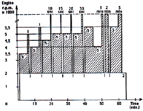

ИМХО  идея  поставить  мотор  молотить  -  и  пойти  пить  кофе  с  печениками  -  на  мой  взгляд  неудачная.
Первоначально  -  постараться  воспроизвести  с  наибольшей  ( в  разумных  пределах ) достоверностью  обкатку  Ротакса  -  идея  правильная.
«обкатка  Ротакс.»
В  дополнение  к  картинке  несколько  страничек  из  русскоязычного  папируса :
http://img-fotki.yandex.ru/get/5808/kvadrat67.65/0_55157_ad26bd67_orig
http://img-fotki.yandex.ru/get/5806/kvadrat67.65/0_55159_180643f8_orig
http://img-fotki.yandex.ru/get/5608/kvadrat67.65/0_55158_ba037abc_orig
Это  приблизительно час.  А  потом  -  мне  думается  нужно  погонять  мотор  в  произвольном  щадящем  режиме  -  до  тех  пор -  пока...

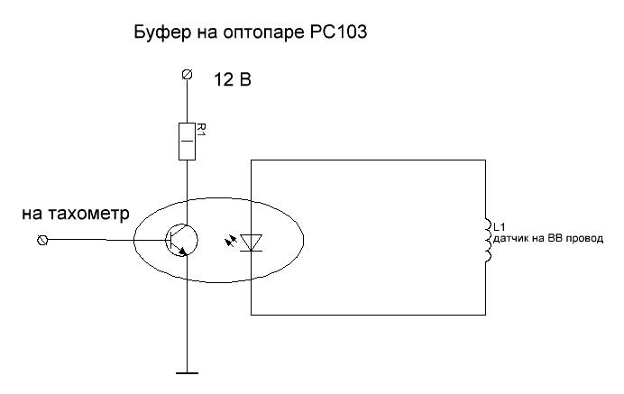

...однако в теме про подключение тахометра не встретил варианта с оптопарой.
  ктонть пробовал ?  схемка та что первой в голову пришла

Предлагали  варианты  с  оптопарой -  в  ссылке  что  я  привёл  крайней  -  на  страницу  вперёд...  Я  оптопары  и  микросхемы  -  на  транспортных  средствах  -  особенно  в  домодельном  виде  -  терпеть  не  переношу.  Это  без  меня.
На  что  нужна  оптопара  если  ёмкостный  датчик  может  хорошо  работать  без  оптопары ?  Я  делал  схему  на  заторможенном  мультивибраторе. С  ёмкостным  датчиком. Прикольно  -  работала  хорошо - но  больше  не  хочу.  Следующий  вариант  будет  ( хочу  на  это  надеяться )  фирменный . Транзисторные  приёмники  тоже  больше  паять  не  буду.  Надоело.  Фабричных  полно.
Хоть  я  и  имею  специальность  радиомонтажника  (  в  числе  прочих ) - однако  радиолюбитель  во  мне  умер.

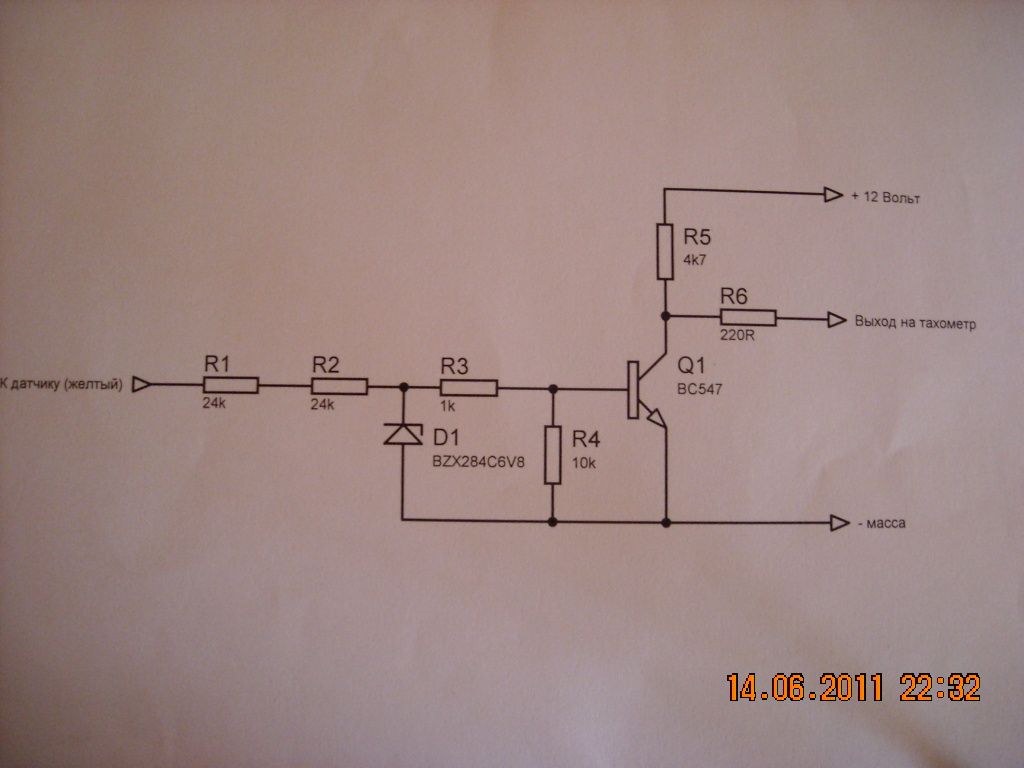

тахометр подкл... от штатного датчика,через эту схемку
    53,1 КБ · Просмотры: 366

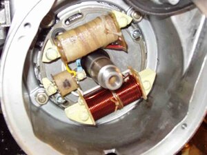

GEKA  идея  подключения  тахометра  от  дополнительного  датчика -  хороша  тем  -  что  не  понижает  надёжность  системы  зажигания  и  не  нарушает  момент  зажигания.
С  Вашим  вариантом  -  оба  отрицательных  момента  могут  присутствовать.  Кроме  того  с  некоторыми  видами  тахометров  -  предложенная  Вами  схема  промежуточного  детектора -  усилителя  будет  давать  сильные  погрешности  измерения....
Хочу  уточнить -
У  Вас  генератор  такой  как  на  моей  картинке ?
«001.jpg»
И  тахометр  такой  как  применял  DeltaLetun ?
«тахометр...»
Кстати  -  мне  в  личку  GEKA  писал  :
[quote author=6222642176203E3E3E130 link=impost date=1307887410]сегодня подключил тахометр к индуктивному датчику-работает,при этом тах... выставил на 4 целиндра,при увеличении тахометр занижает и наоборот,в цепи был регулятор напряжения и акамулятор. На сколько точно нужно проверять.Есть мысли подключить от высоковольтной катушки.[/quote]
пробовал различные варианты и без схемы, на прямую с датчика и вообще ни чего не подцепляя, ни каких изменений,гонял около часа. Всё остальное уменя как на картинке. По наблюдаем как будет дальше.
Интересно, какие впечатления дальше ?

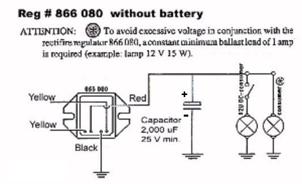

Ребяты, вопрос по регулятору напряжения для РМЗ-500.
Есть штатный чешский регулятор R.94.
Начитался, что многие регуляторы для правильной работы требуют наличия на выходе постоянно подключенной ёмкостной или резистивной нагрузки.
Для R.94 что требуется - емкость или резистор?
В  идеале  и  то  и  другое.
Ёмкость  выравнивает  пульсации  тока  на  выходе  выпрямителя  и  обеспечивает  правильную  работу  схемы  измерения  напряжения  в  регуляторе ( или  позволяет  этой  схеме  работать  более  корректно ). Ёмкость  не  актуальна  если  стоит  АКБ.

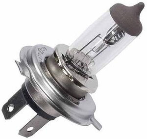

Резистор ( нагрузка ) ( потребитель ) -  в  простейшем  случае  просто  лампочка  висящая  под  мотором :
«Лампа H4 12V 100/90W белая»
В  более  продвинутом  варианте -  фары  и  бортовые  огни...
Наличие включённых  потребителей  необходимой  мощности -  снижает  нагрузку  на  генератор  и  шунтирующий  регулятор.  Если  нагрузка  подобрана  правильно  -  в  крейсерском  режиме  генератор  практически  находится  в  балансе  с  фарами.  Регулятор  почти  ( или  совсем )  не  работает.  Соответственно  почти  не  греется  и  не  греет  лишку  обмотки  генератора.  Они  конечно  рассчитаны  на  режим  короткого  замыкания...  Но  лишний  нагрев  не  удлиняет  генератору  срок  эксплуотации.
В  общем  рисовали  в  инструкции  Ротакса  картинку с  конденсатором  и  неотключаемой  лампой - и  правильно  делали :
    25,8 КБ · Просмотры: 365
