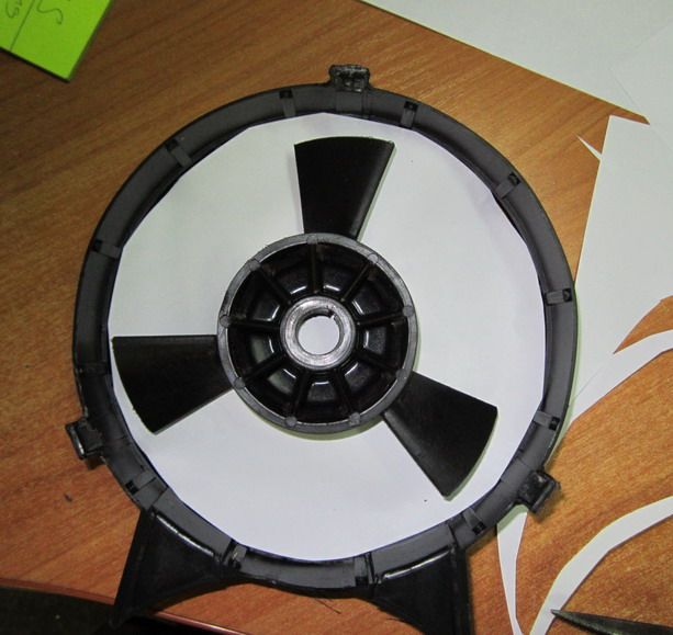

РМЗ 500 не греется. стоит на паралете. со штатным вентилятором не более 90гр.
до последнего времени я боролся с недогревом закрывая решетку вентилятора. ориентировался на данные по Ротакс 503 где указана оптимальная температура 180-220. закрыв все кроме 2х сегментов решетки добился 190гр. но не понравилось что прогретый мотор ощутимо теряет в мощности.
открыл еще 2 сегмента- получил 150гр. работа мотора понравилась.
но несколько дней назад решетка вентилятора самоликвидировалась вместе с несколькоми лопастями вентилятора словив подороге одну из лопастей нового винта.
почему- выяснить не возможно, но одно из подозреваемых- мои затыкашки (там не было ничего кроме нейлоновых хомутиков и пенки от каремата- но чтото же надо подозревать).
решил обрезать вентилятор. слышал такой совет от авиагаммы.
ко вчерашнему дню осталось 3 лопасти из 9 но температура не более 115гр
кто что делает с такой проблемой?

обрезал оставшиеся 3 лопасти вентилятора по диаметру на 20мм. осталась фигня показанная на фото и все равно задний цилиндр стал греться 140, а передний по прежнему 110.
пришлось закрыть решутку вентилятора почти как было до поломки-наполовину. добился на обоих 150гр.
наверное правильнее затыкать охлаждение по выходу?!
    48,9 КБ · Просмотры: 249
  Что то...   , а  термопары  не  проверял ?  Ну  это  чудо  три  лопатки  115*  А зимой   что  , снимать  ремень ?
термопары ротаксовские, есть к ним доверие. рядом летает народ и с тайгами и с Р503 с разными приборами- и у них у всех до 115гр. их устраивает летать на замороженном моторе, а меня нет.
но и ротаксовский диапазон температур мне не понравился. если добиваешся 200гр то прогретый мотор теряет 300-400 оборотов.
вот и разбираюсь
прошлой зимой вентилятор был штатный но заткнуты все сегменты решетки кроме 2х
От  теплового  режима  зависят  зазоры   и  соответственно износ, как угадать . Ве дь  максимал   производитель  не  рекамендует  на  холодном. На снегоходе  у  Тайги  на  малой  скорости в натяге  видимо   3х  лопаток  будет  мало а на  дельте  возможно  снять  кожухи  и винта  хватит.
