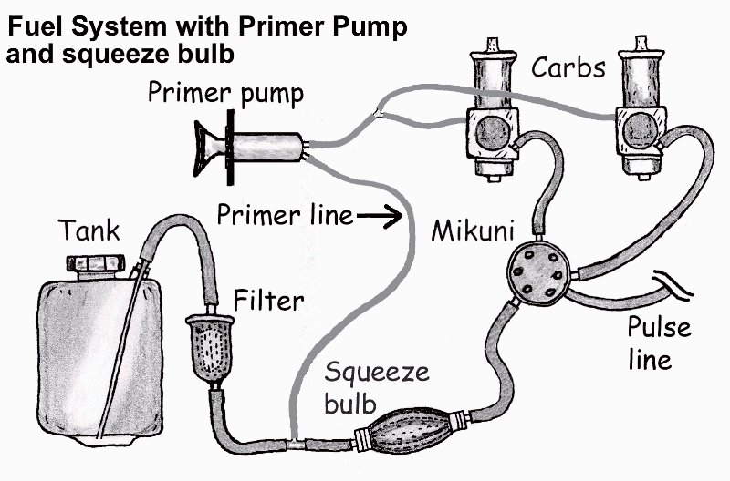

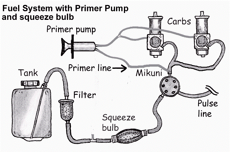

Вопрос к "знатокам":
    знаю, но недогадываюсь, как  правильно подсоединить праймер к топливной системе R-503-го. Может кто напомнит, то чего не знал?
              С уважением и благодарностью!
Marius-а персонально с наступившим Новым годом! Огромное МЕРСИБО!!!
Завтра с утра устрою резню... шлангам.
Прошу прощенья но так делать не рекомендую!!!
Питание праймера нужно брать от отдельной трубки из бака, а не с основной тоипливной системы как показано в руководстве Rotax.
Были случаи когда шланг трескался, обрывался и в систему поступал воздух, так что рекомендую подумать. 🙂
Можно и отделньо, проблем нету.
тока вы не боитесь что и другие шланги у вас могут потрескатся?
Я думою может все, если за ними не смотреть.
У меня самого сделоно чу чють по другому.
Незнаю почему но в насосе как купил МДП был оставлен тока один выход, там стоит потом двоиник для разделения шлнга на две части к каждому отдельно карбюратору. Но ето думою в етом случае роли неиграет.
Перед ним я поставил другои троиник и подключил шланг к примеру.
Так как на этом рисунке, все работает отлично.
п.с. если будете подключатьотдельно к баку, незабудте поставитьперед примером фиьлтр.

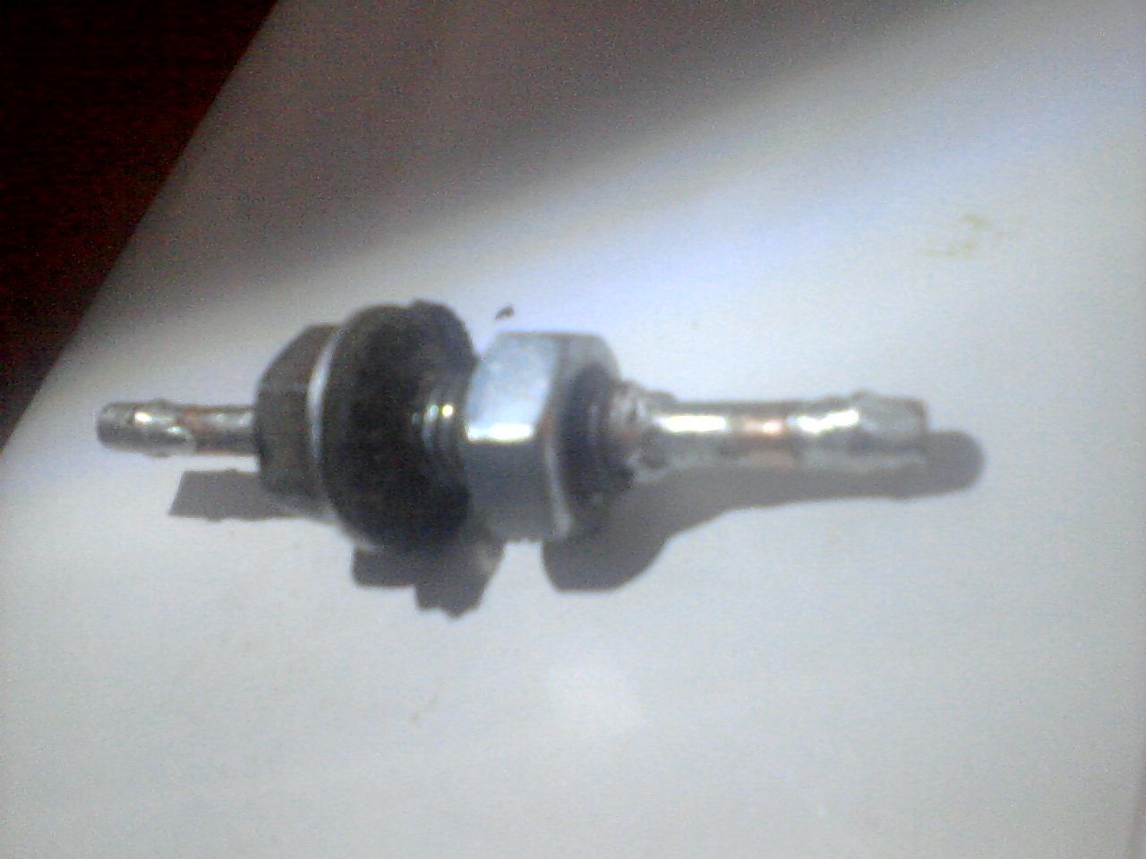

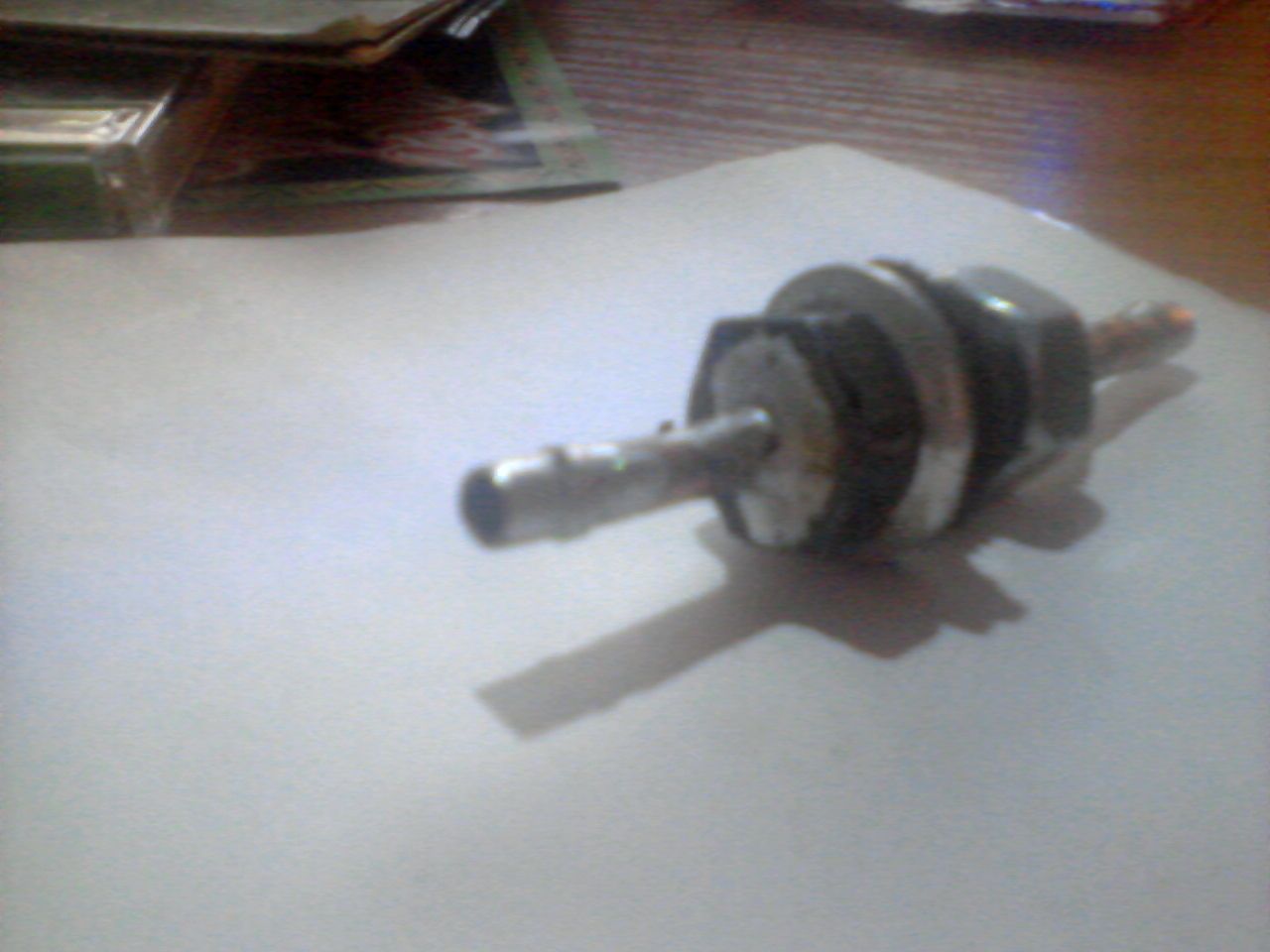

Вот вам фото самого простого штуцера для праймера - это болт М8 просверленный насквозь и туда впаена медная трубка, а  фильтр можно использовать от бензопилы партнер,хускварна и тд. лежит фильтр на дне бака.  Крепиться штуцер прямо на стенку бака сверху около заливной горловины, трубки у меня Rotax-е Ф4мм.  😉
