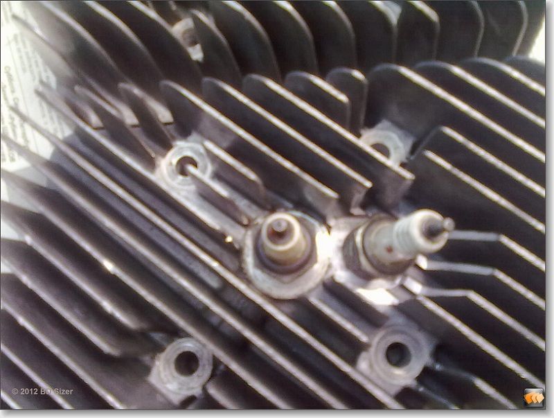

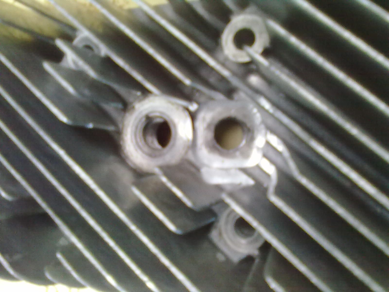

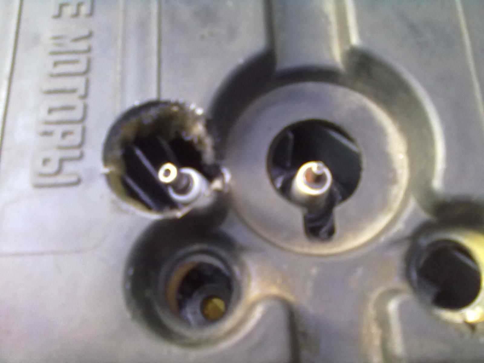

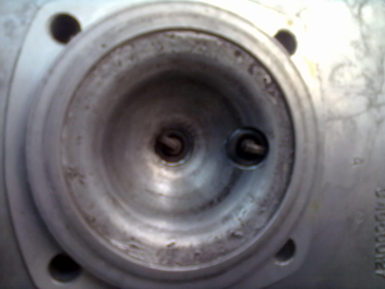

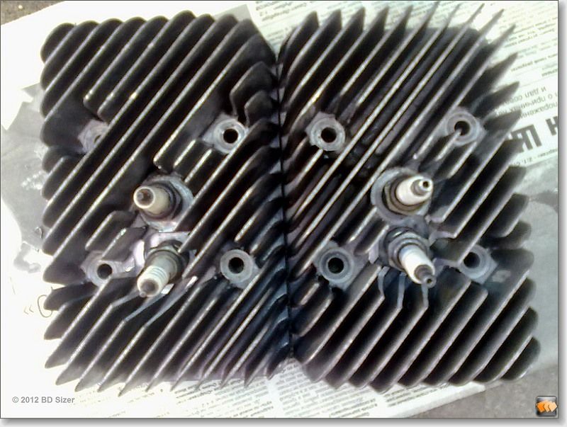

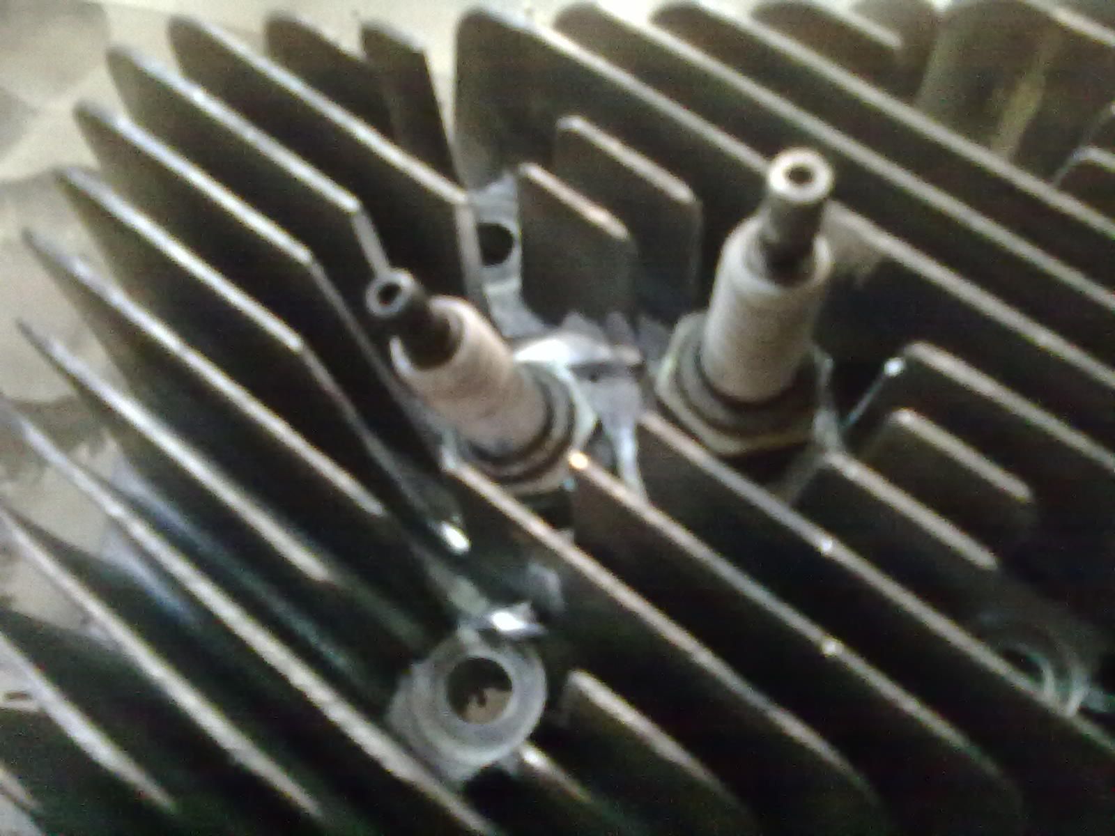

Сегодня воткнул ещё по одной свечи на головку рмз500, вролне решаемо.

Александр привет.Не забывай делать калькуляцию затрат при работах с РМЗ-500 как будет готов результат вполне возможно с твоего согласия обращусь за данной услугой по переделке.
Александр а  короткие с длинными  по числу  подберутся? Быстро  ты их, вчера  только   обсуждали. 🙂А может  проставку  кильцо из AL  , чтобы  одного калибра.

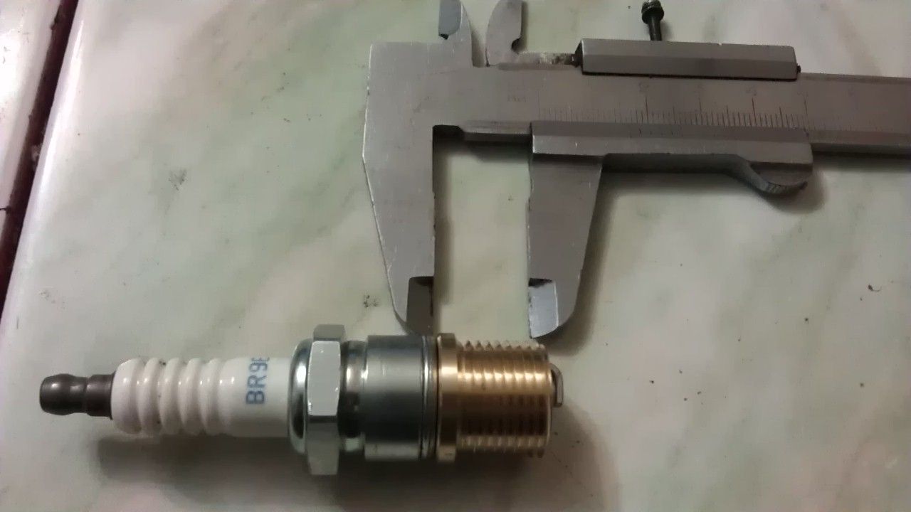

На фото стоит длинная, вот только часть резьбы ,витка четыре, что к камере сгорания выступает внутрь её же, не знаю, со временем может нагаром покрыться и могут быть проблемы с выкручиванием, а если поставить короткую то резьба не должна торчать, но у меня небыло такой под рукой, можно поискать с короткой резьбой близкую по параметрам, наверное можно и проставку, надо пробовать. Просто вдохновение нашло, думаю - что на них смотреть?
По виду  с камеры  просится  больший  наклон отверстия. Как  торцевал  площадку?  Должны работать, у Супера получилось.
По наклону площадки так вышло, старался как можно паралельней верхней части под рёбрами попасть, если сделать наклон больше то уменьшится толщина мяса под свечу, а его и так не очень много, хотя немного ещё можно наклонить без ущерба, торцевал фрезой.
Ребята, надо ставить ввёртыши, по длине резьбы свечи.... Я делал также, но после недолгой эксплуатации вырвало свечу, хотя и резьба была полной, и наклон больше....
Поставил бронзовые ввёртыши, и проблема решилась.  🙂 😉
А  ввёртыш  на  какой  ф  резьбы ,и  какая  полулилась  высота его  резьбы по  наруже ?  И на  сколько  решилась  проблема  по  времени  эксплуатации?
Я об этом тоже думаю( про ввёртыши) двигатель в процессе сборки, редуктор 2.58 купил, вчера приладил, всё пока сходится
Диаметр  футорки  больше  S см* тоже  больше  давление  больше  , толщина  головки  прежняя. Не   п равельнее будет  наварить   площадку   и  сделать  полноценное  отверстие.  Ну морока ,  возможно  поведёт  ,  проторцевать  на  токарном  или  притиром  спланировать примыкание. 😉
внутренняя резьба как положено м14:1,25 внешняя м18:1,5 упор для свечи диаметром 20,5 и высотой 3мм. длина внешней резьбы 13мм, соответственно длина внутренней- 16мм
Пробовали так, через неделю полётов лопается бошка.... С ввёртышами всё впорядке 😉
