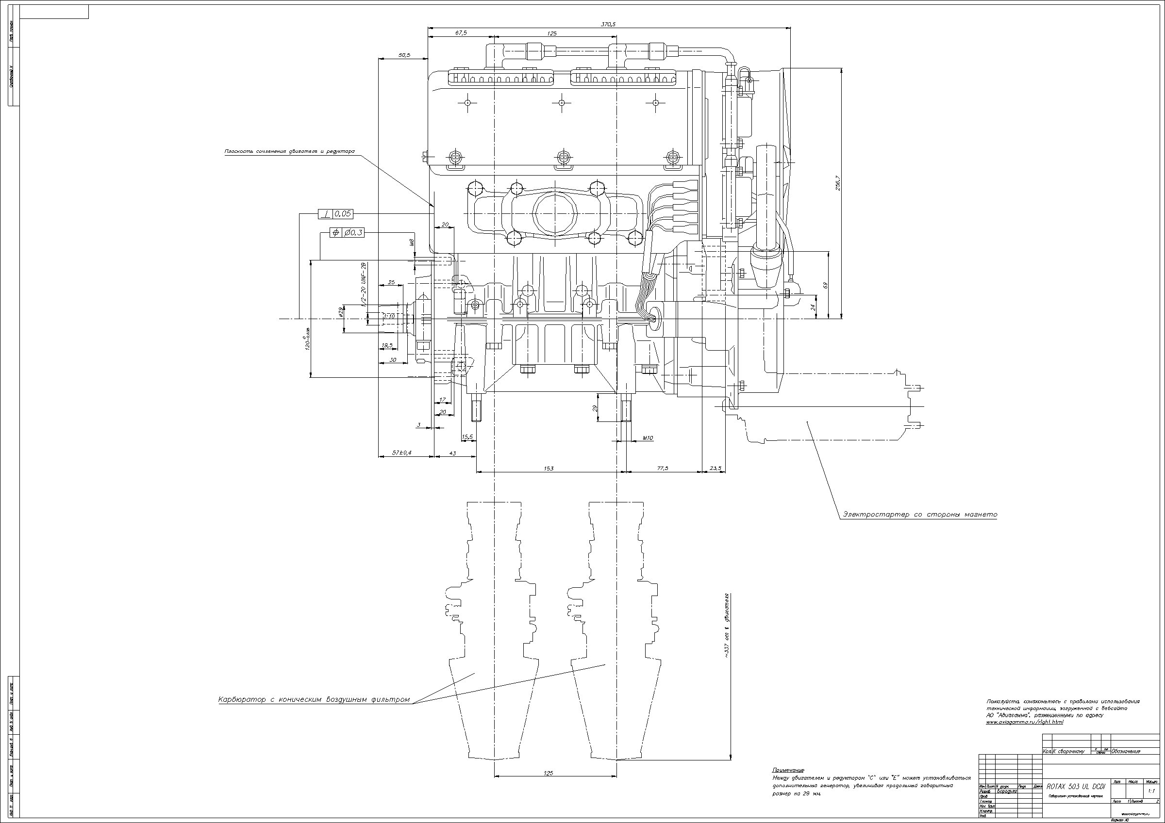

Вообщем история получила продолжение.Методом проб и ошибок удалось приблизиться к тайне угла конуса.Было изготовлено 5 шаблонов с углами от 5 до 6.5 град.Окончательный вариант был изготовлен с углом 6 град.,но оказался чуть-чуть(ничтожно мало) маловат.После 10 мин.притирки пастой для притирки клапанов посадка получилась плотной.Результатом доволен,хотя продолжу поиски наиболее точной величины(она между 6 и 6.5 град.),чтобы плотно выходило из под резца.При установке салазок станка использовал штангенугломер с ценой деления 15 мин.Сейчас выставил 3 град.7.5 мин.,чтобы угол получился 6.25град.(6 град. 15 мин.),после выходных буду продолжать изыскания.Если интересно-могу выложить фото получившегося шкива 🙂

to Иванов: я видел эти картинки и то,что там написано не совпадает с реальностью.Как мне пояснил человек,обучавшийся на курсах в Авиагамме-это конструкторская информация,и она засекречена.Поэтому не стОит доверять картинке :-[
to Иванов: я видел эти картинки и то,что там написано не совпадает с реальностью.Как мне пояснил человек,обучавшийся на курсах в Авиагамме-это конструкторская информация,и она засекречена.Поэтому не стОит доверять картинке Смущённый
нуну, штангельмометр свой проверьте

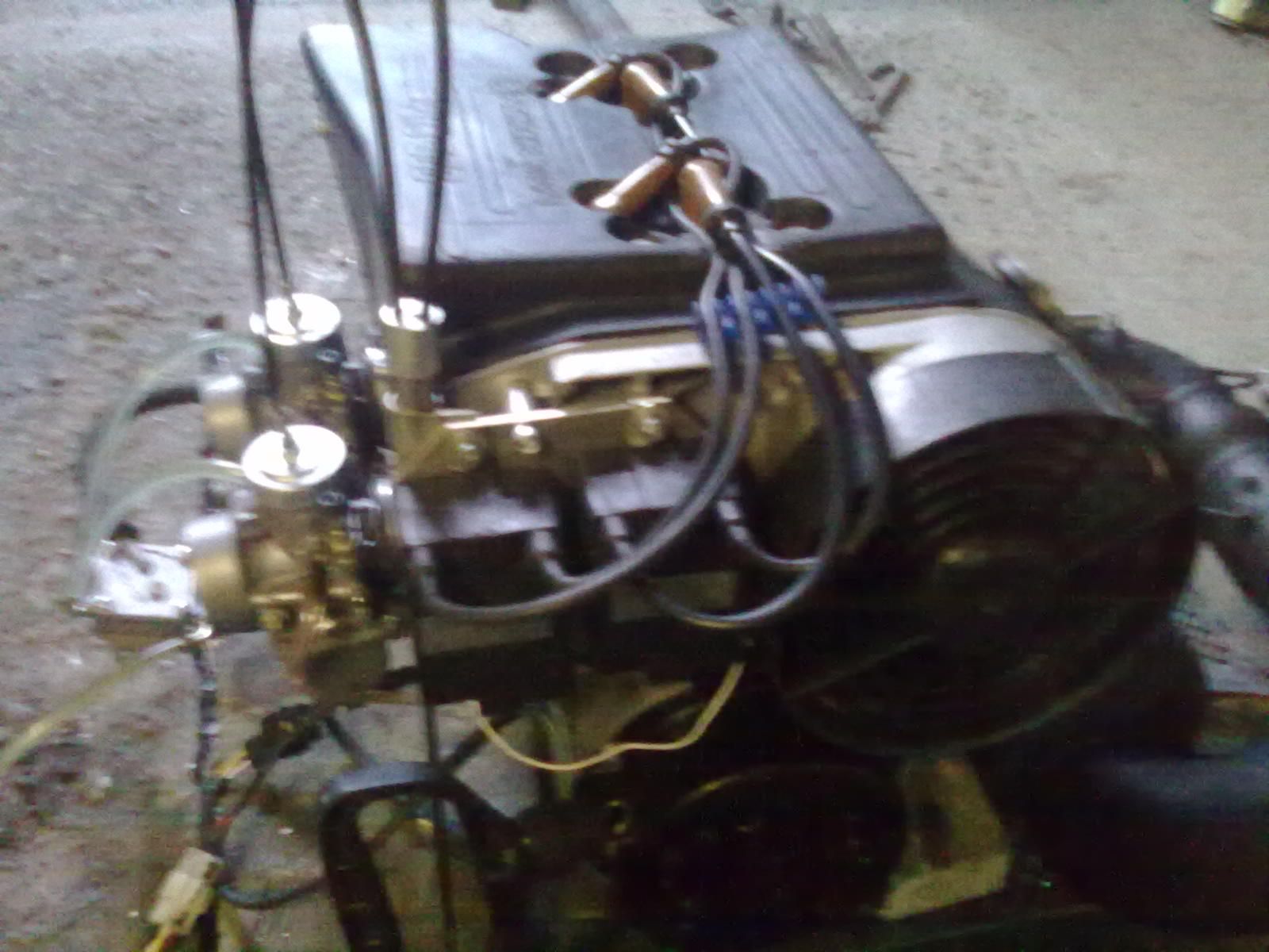

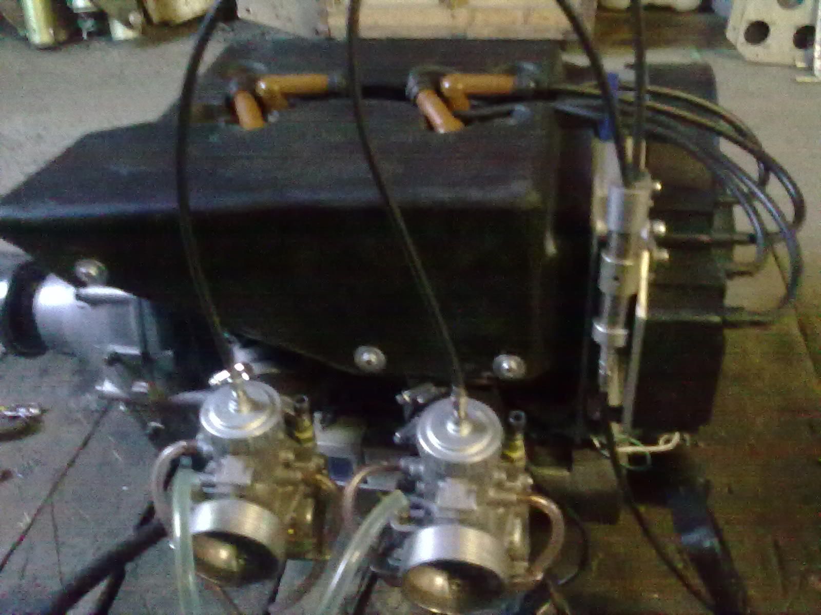

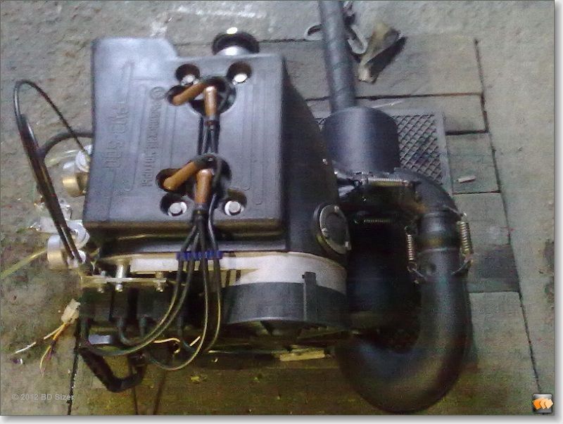

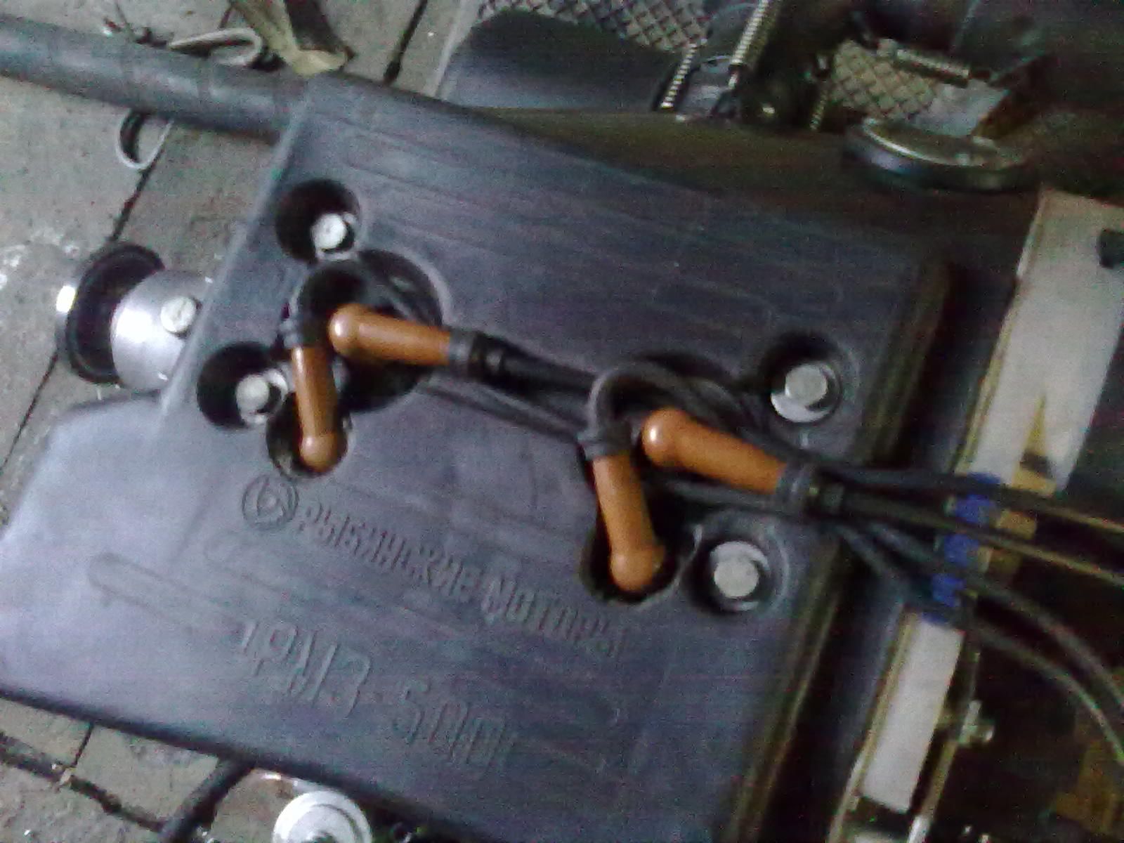

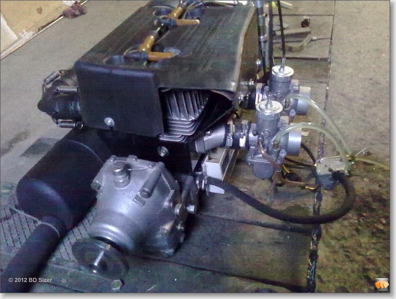

Сегодня испытал рмз500 с дублированым зажиганием, зажигание РЭП, пришлось пожертвовать световой катушкой ради второго контура, заводится с полоборота, с дукати нужно намного больше оборотов для запуска, работает чисто. Осталось поставить на аппарат и погонять с винтом.

Ещё фото

А  с обогатителями  не  пробовал заводить, или  это только на  снимке  их нет ?
Обогатители пока не подключал, заводил плеснув в карб бензина, может поставлю просто праймер а обогатители подключать и небуду
Не  , я  это  прохожил, запускал  с болончика  Зимний  пуск  Аэрозоль  по запаху  на  эфире, пару  пшиков  на  возд. фильтр  и  с первого- второго рывка  как штык,  потоп обогатители  открываешь  на  5-10 сек , прогреется  их  убираешь  тогда  идёт без  проблем, руки  не  рвёшь  и  шнурок  целей. А зимой  у  тебя  тем  более.
