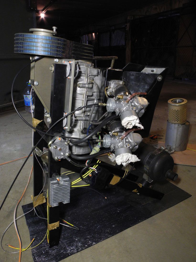

Прошу помощи с определением типа зажигания моего РМЗ 500
Двигатель покупался в 2006г с завода, еще не заводили. Зажигание там Дукати.
Меня интересует - программируемое оно или простое, т.к. слышал, что с программируемым проблемы случаются. Что от моего ждать?  🙂
Заранее благодарю)

у меня с такой же фишкой разъема- аналоговое. на цифровых фишка серого цвета и другой формы
Оно внешне различается только формой разъема?
Так значит это "хорошее ", более живучее  зажигание?

трудно  перепутать  старый  непрограммируемый  блок  Дукати  и  новые  программируемые ...  они  сильно  разные  на  вид :
Сказал - как отрезал!
Спасибо, теперь уж точно не перепутаю 😉 😉 😉
