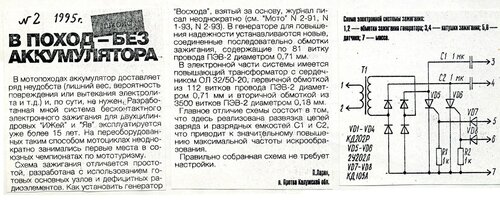

По  поводу  схем  зажигания  с  питанием  двухканального  коммутатора  через  трансформатор  и  разорванный  мост  -  приведу  схему  -  применявшуюся  для  работы  на  мотоцикле  ИЖ  Юпитер  с  генератором  переделанным  из  Восходовского :
«статья  из  журнала.»

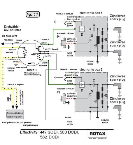

Схему  от  Ротакса 503 - тоже  могу  напомнить :
«447_503_582.»

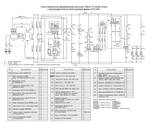

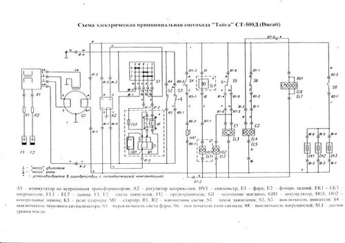

Схемы  Тайги :
«Схема старой - непрограмной системы.»
«электрическая схема Дукати програмируемого (  РМЗ 500 ).»

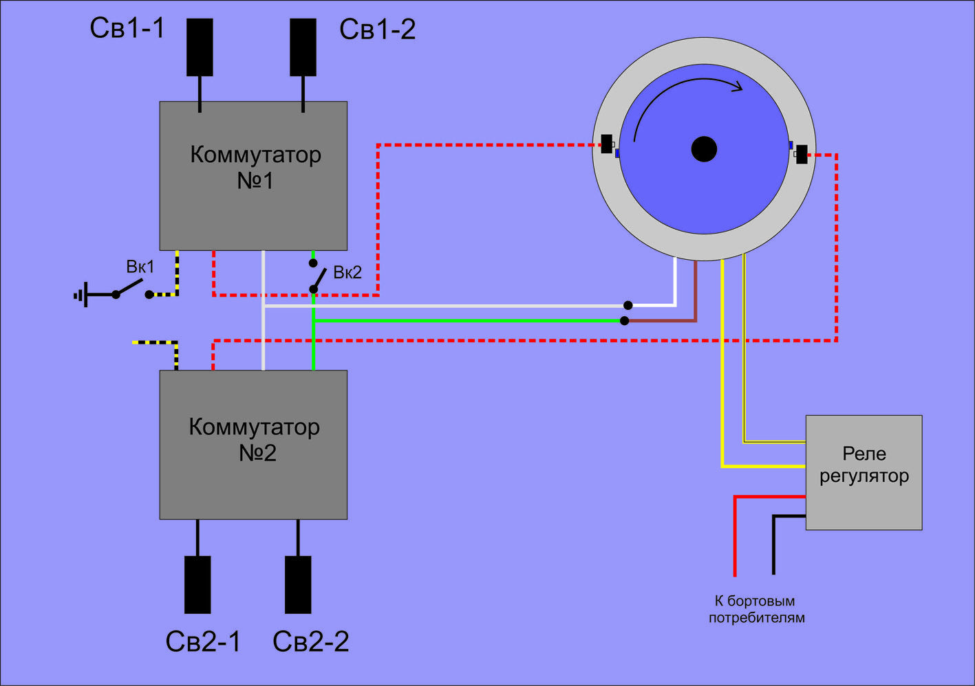

Cпасибо за информацию!Но, двигатель я купил у форумчан именно тот самый, на котором они летали, только они сняли дублирующую коммутатор и датчик перед продажей.Я решил восстановить.Зажигание именно старого образца с непрограммируемыми коммутаторами.У меня подключено вот так
    184,2 КБ · Просмотры: 272
если  Вк-2 разомкнут - искра есть на свечах Св2-1 и Св 2-2.По идее, если замкнуть Вк2 - искра должна появиться на всех четырех свечах, но она пропадает вообще.Я так понимаю, что в Ротаксе, в генераторе, две катушки (кроме катушки на освещение) - каждая на свой коммутатор, а в РМЗ - одна и ее не хватает.Может если запустить двигатель на одном контуре, а потом включить Вк2 все заработает на оборотах?
odissei ,
схема подключения не открывается.
Попробуйте  после  замыкания  Вк-2 померить  напряжение на  питающей  катушке  зелёном - белом, если  там  0  , то  возможно  её  нужно  доматать? И сравните  с  U когда  Вк-2  разомкнут.  А ещё  свяжитесь   с  azurro.
