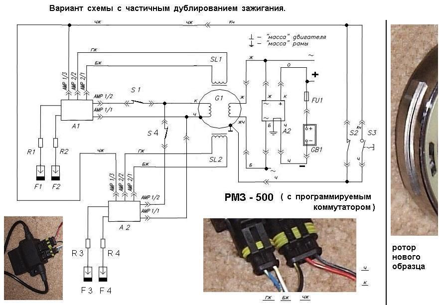

А схема  такая  же  что  Вы  приводите  на# 325 , но  коммутаторы  програмируемые  ,последней  версии,  и  нет  цепей  чёрно  -жёлтых  -  массы , а входы красные  от  датчиков и питание  от  катушки , белый  с зелёным. ...

На  программируемых  коммутаторах - схема ( с  дублированными  свечами ) - наверно  должна  быть  типа  такой :

Пчеловод, у вас зажигание с программируемыми коммутаторами дукати.В моем случае,например, со старыми коммутаторами, это дело, при параллельном подключения коммутаторов на одну катушку-не работает.Да и весь смысл дубляжа такого теряет всякий смысл,так как если умирает катушка в магдино-умирает примерно все.В Ротаксе,как я понял, в магдино стоят три катушки-световая и 2-е независимых катушки,каждая на свой коммутатор.При вылете одной-работает вторая.РМЗ 500 передали с Ротакса,но видно недодрали))Получается, что чтобы получить дубль зажигания на РМЗ есть два пути: 1.Выкинуть световую катушку и поставить вместо нее вторую катушку питания коммутаторами.При этом мы теряем бортовое питание,а это тоже не гуд.Вариант2.:Оставлять все как есть , но дополнительно ставить дубляжом обычное батарейное зажигание, запитывая его от бортового аккумулятора.Взять катушку двухискравую, коммутатор от любого авто, хоть от "Оки" и т.д.В этом случае, мы действительно получим два независимых зажигания.Даже если умрет магдино, умрет световая катушка-долетим и сядем на аккумуляторе.Падение оборотов от остановки одного зажигания будет видно по тахометру.И вариант 3-выкинуть магдино РМЗ500 и поставить от Ротакса 503, переточив соответственно пазы под шпонку.Приходит в голову еще Вариант4: продавались раньше такие устройства, под названием "Пульсар" которые давали постоянную искру на свечи,независимо от фазы работы двигателя.Девайс ставился на военные машины на случай "доехать"))))Работает стабильно, но от того,что искра лупит постоянно, контакты  свечей выгадают через определенное время...Вобщем, для меня, пока побеждает решение с батарейным зажиганием.

Умирание  питающей  катушки   к  умиранию   коммутатора   как  1: 100.  Из  публикаций  по форумам , но  решать  вам. И потом  , уже  писал   на  ветке   аzurro  старый  вариант   запустил и  показал  видио     http://www.youtube.com/watch?v=cQwIJlqDjkI
На  тему  дублирования  зажигания  на  моторе  РМЗ  со  старым  зажиганием...  Где  применена  простая  классическая  система  тиристорного  зажигания  и  на  роторе  короткие  выступы.
Обмотка  в  генераторе  в  целом  выходит  из  строя  довольно  редко.  Принципиально  реже  чем  коммутатор  или  свечи.
Запитав  2  коммутатора  от  одной  обмотки  зажиания - заметное  увеличение  надёжности  будет  достигнуто.
Ещё  есть  вариант  получить  высокое  питающее  напряжение  для  второго  коммутатора -  присоединив  повышающий  трансформатор  12 / 220 -  к  обмоткам  света.

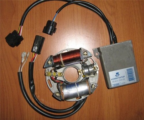

Сегодня испытал РМЗ 500 с дублированым зажиганием, зажигание РЭП, пришлось пожертвовать световой катушкой ради второго контура, заводится с полоборота, с дукати нужно намного больше оборотов для запуска, работает чисто. Осталось поставить на аппарат и погонять с винтом.
http://www.reaa.ru/cgi-bin/yabb/YaBB.pl?num=1185652233/270
Для  сравнения - не  переделанный  генератор  РЭП :
( присутствует  катушка  света  и  датчик  один )
«ИБТС.453631.005-02.»

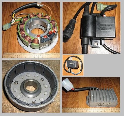

Ну  и ещё -  для  сравнения -  агрегаты  от  старого  непрограммируемого  Дукати :
«Комплект  зажигания  Дукати  старого  образца  от  снегохода  Тайга.»

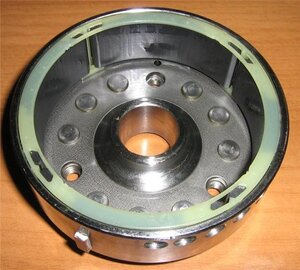

ротор  ( как  вариант ) может  быть  и  с  4  магнитами :
«внешний вид маховика маховичного магнето от непрограмируемой БСЗ Ducati energia.  Короткий  выступ  магнитного  замыкателя.»
А  это -  статор  от  Ротакса  503 -  582 :
«Rotax 582  статор  генератора»
Железо  статора  у  РМЗ  Дукати  и  Дукати  Ротакс  -  вроде  как  одинаковое ( 12  зубов ).  Значит  обмотки  можно  перемотать...  Хотя  доступно  не  всем.  Только  тем  -  кто  умеет  перематывать  трансформаторы  и ( или ) электромоторы...

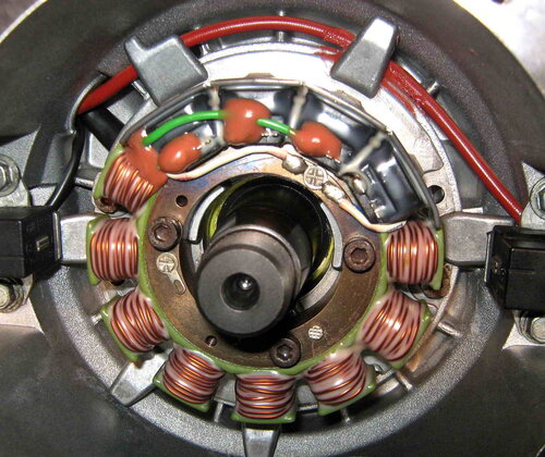

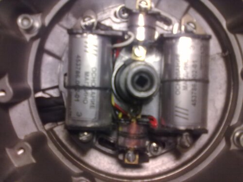

Сегодня провел эксперимент, который ответил мне на вопрос-"А правда, что если поставить на РМЗ еще две свечи, второй датчик холла, и параллельно запитать второй коммутатор дукати - все заработает??"Коммутаторы дукати не программируемые! Фишка в том, что у прародителя Ротакса 503, в магдино стоят две катушки питания коммутатора, а в РМЗ - одна..Когда я пробывал дергать веревочкой - никаких искр не было и в помине..Я завел двигатель на одном коммутаторе и в процессе работы - подключил второй.ВСЕ заработало!!!И что самое удивительное - мотор стал заводиться с подключенными обоими контурами!Мое стойкое убеждение, что одной катушки на питание двух коммутаторов не хватит - рухнуло как карточный дом.Михаил "Супер", как первооткрыватель этой схемы был прав!!Я ошибался, признаю, что мои сомнения были напрасны.НО, этот дубляж все таки полноценным назвать нельзя! При выходе из строя катушки в магдино - летят оба контура.Причем подключая оба коммутатора к одной катушке мы создаем все предпосылки для скорейшего ее выхода из строя.Хотя по статистике коммутаторы "летят" чаще.И еще один нюанс - если глушить мотор как предусмотренно, путем замыкания коммутатора на массу - умирают оба контура.Чтобы глушить контура, нужно наверное ставить просто тумблеры на размыкание проводов, питающих коммутаторы.Вот видео(плохонькое, но все же):
http://www.youtube.com/watch?v=pBHi4Nxhsgs
Статор  на  програмном  имеет   зубья   ровно  на 180 * от  питающей обмотки , но они  заняты  обмоткой  12 в. Эксперемента  ради можно  занять  их      под  зажигание и всё пойдёт как  на  503 м.  По моим  промерам  U  пит   на   на  кат  зажигания  при  рывке  2-4 вольта,  надо уточнить на  рабочем режиме               (если  тестер  мне  не  врёт). Чтобы  не  перематывать  обмотку  12в  можно  поискить   на  ней  отпайками  по  автотрансформаторной  схеме , но  это  моё мнение.  Занятие  на  зимнее затишье . 🙂
По  поводу  надёжности  при  работе  двух  коммутаторов  от  одной  обмотки.  Выход  обмотки  из  строя ( в  момент  работы ) крайне  мало  вероятен.  Однако  если  в  одном  коммутаторе  будет  пробит  диод -  тогда  он  закоротит  обмотку  питания  и  оба  коммутатора  не  будут  работать.

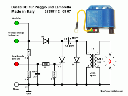

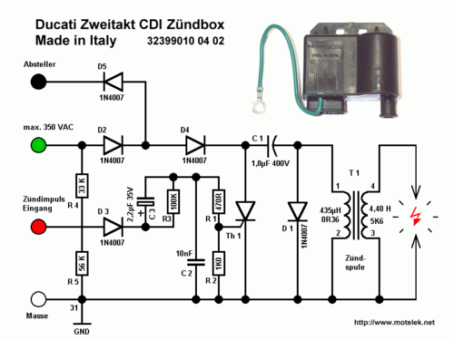

Вообще  по  начинке  старого  коммутатора - есть  мысль  что  она ( скорее  всего ) мало  отличается  от  коммутаторов  фирмы  Дукати  от  мотоциклов  и  скутеров.
Примерно  в  таком  роде :
( с  претензией  на  хитрый  фильтр  в  цепи  управления )
( и  глушение  через  диод )
«Ducati zuendbox.»
«Ссылка  на  сайт - источнтк  схем  коммутаторов»
Ещё  вариант :
( более  примитивный )
«Ducati - cdi.»
Ещё  вариант -  нечто  среднее по  сложности :
( особенность -  закорачивание  второго  полупериода диодом D2 )
«Ducati  CDI .»
Для  сравнения - фирма  Bosch  выпускала  для  мототехники  блоки  имеющие  очень  похожую  начинку :
«коммутатор Bosch MHKZ  схема»
Естественно  что  любая  из  этих  схем  CDI  может  работать  как  с  однаискровой -  так  и  с  двухискровой  катушкой  зажигания.  В  цепях  управления ( датчика ) могут  быть  разные  варианты  деталей...  Но  общая  архитектура  скорее  всего  такая.  И  при  помощи  тестера  даже  можно  определить  где  есть  диоды  в  цепи  заряда  и  отключения  коммутатора.

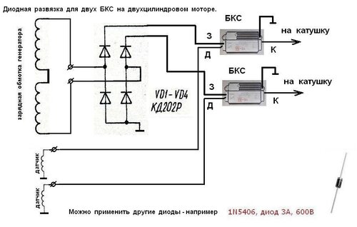

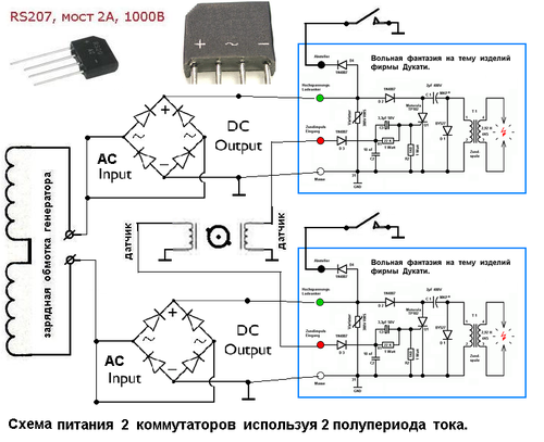

Тем  не  менее -  с  учётом  что  белый  провод  сидит  на  массе  внутри  генератора -  мы  получаем  скучную  картину  при  включении  параллельно  двух  коммутаторов...
Они  будут  питаться  одним  и  темже  полупериодом  тока  -  и  при  этом  -  второй  полупериод  будет  просто  пропадать.
Если  устранить  соединение  белого  провода  с  массой  генератора  и  применить  питание  коммутаторов  через  разорванный  выпрямительный  мост ( как  я  писал  ранее ) -  коммутаторы  будут  питаться  каждый  своим  полупериодом  тока.  Если  один  коммутатор  сдохнет  и  даст  полноценное  короткое  замыкание  своего  питающего  провода  на  массу -  второй  коммутатор  будет  работать  как  будто  ничего  не  случилось. При  обрыве  одного  коммутатора -  второй  тоже  этого  не  почувствует.
Схема  на  базе  разорванного  моста  хуже  чем  две  индивидуальные  обмотки.  Но  намного  лучше  чем  питание  при  параллельном  присоединении  коммутаторов  на  одну  обмотку  питания.
Разорванный  мост  может  быть  удобно  собрать  используя  две  готовых  мостовых  сборки :
«Схема  питания  каждого  коммутатора  своим  полупериодом  тока.»
Заводская  схема  снегохода  Тайга  с  непрограммируемым  коммутатором  Дукати :
«Коммутатор  Дукати  не  программируемый.»
Вчера промерил  напряжение  на питающей  обмотке  вовремя  работы мотора   2500- 3000 об/мин , 7,8- 8,4 в по  шкале  постоянки.
В схеме ошибка, см вход по переменке на диодные мосты.
7,8- 8,4 в пошкале постоянки.
Так в каком же положении был включен тестер? Напряжение там переменное!
Постоянно- импульсное
Нет  там  ошибки.
Суть  в  том  -  что  входные  цепи  мостов  перемкнуты -  и  каждый  мост  работает  не  как  мост  -  а  как  два  диода.
Два  моста  с  закороченными  входами - вместе  составляют  единый  мост -  но  с  разорванным ( разомкнутым ) выходом.
Можно  собрать  такую  схему  из  двух  мостов а  можно  из  4  диодов.  Из  двух  мостов  ИМХО  технологически  проще.
Вариант  подобной  конструкции  ( разорванный  мост ) на  4  диодах  я  уже  приводил  -  повторюсь :
( система  опробована  на  мотоцикле )
( для  РМЗ - диоды  должны  быть  на 2 - 3 А  и  на  1000 В. )
«Диодная  развязка.»
Если  применить  нормальный  мост  с  неразорванным  выходом - тоже  будут  использоваться  2  полупериода.
Но  короткое  замыкание  в  одном  коммутаторе -  вызовет  отказ  обоих.
С  разорванным  мостом - коммутаторы  не  блокируют  друг  друга  при  выходе  из  строя  одного  коммутатора.
С  разорванным  мостом - общий " привет " со  стопом  -  вызовет  только  выход  из  строя  непосредственно  обмотки  в  генераторе.  А  это  довольно  надёжный  агрегат.

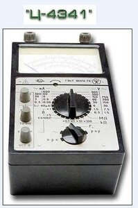

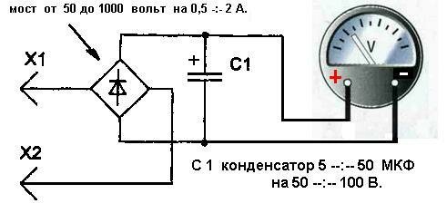

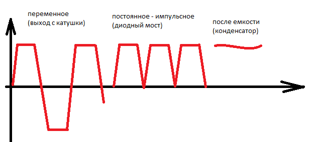

Результат  вызывает  сомнения.  В  режиме  постоянного ( импульсного )  тока - многие  тестеры  работают  с  выпрямителем  на  одном  диоде.  Кроме  того  цифровые  тестеры  часто  врут  при  работе  с  импульсными  токами - особенно  если  форма  сигнала  не  соответствует  правильной  синусоиде  или  есть  помехи  от  зажигания.
Думаю  что  для  измерения  напряжения  на  выходе  катушки  питания  зажигания  мотора  РМЗ - 500  с  программируемым  блоком  зажигания  - следует  применять  отечественный  стрелочный  тестер ( включённый  на  постоянный  ток ) или  обычный  вольтметр  постоянного  тока.  Но  перед  прибором  включать  диодный  мост  и  конденсатор.  (  Ожидаемое  напряжение - 12 - 16  вольт переменного  тока. ) ( При  учёте  того - что  от  этой  цепи  одновременно  питается  коммутатор  и  ограничивает  напряжение  за  счёт  его  падения  на  цепях  питания  коммутатора ).
Прибор  рекомендуемый  для  измерений :
( Один  из  вариантов...  У  меня - такой. )
«Ц 4341.»

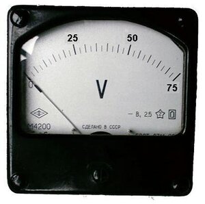

Или  можно  применить вольтметр  постоянного  тока  вроде  такого :
(на  пример  от  зарядного  блока  для  АКБ )
«Вольтметр 4200. ____ 75  вольт»
На  худой  случай - можно  использовать  прибор  от  ВАЗ :
«Вольтметр  ВАЗ»
Огромная  точность  измерений - в  данном  случае  нам  не  нужна.  Однако перед  применением  прибора  я  его  сверил  бы  с  цифровым  тестером.  Подключаем  цифровой  тестер  к  автомобильному  заряженному  аккумулятору  и  одновременно  подключаем  стрелочный  прибор.  Смотрим  что  показывает  стрелка  и  сколько  это  вольт  по  цифровой  шкале.  Запоминаем или  записываем.  На  идеальном  постоянном  напряжении  от  АКБ - как  правило - цифровые  приборы  показывают  достоверные  цифры.
Далее - собираем  несложную  схему  и  производим  измерение  напряжения  на  работающем  моторе.
Интересует  напряжение  питания  коммутатора  на  разных  режимах  работы.  И  напряжение  при  случае  включения  двух  коммутаторов.  Если  разница  будет  не  велика - то  и  поводов  для  беспокойства  не  будет.
Схема  измерения :
«Схема  для  измерения  переменного  напряжения  в  пределах 25 вольт.»
Данную  схему  рекомендуется  применять  не  только  при  использовании   приборной  головки  постоянного  тока  но  и  в  комплекте  с  советским  тестером.
После  диодного моста - да, до моста переменка.

Замерял  цифровым  КНР   есть  стрелочный  Ц 43.. , при  случае  проверю.
