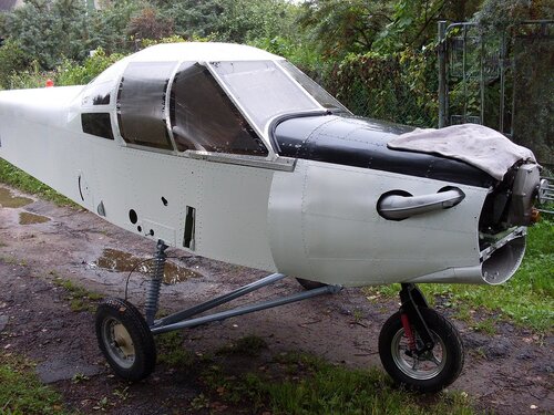

Я имел в виду следующее. Надумал купить в "Русском снеге" РМЗ 500 АВИА для установки на самолет. Там есть  2 варианта  глушителя (для 1 и 2 карбюраторного движка). Без переделки, на мой взгляд, по компановке  их установить проблематично на самолете HIMAX. Хотелось бы  поставить  не загнутый поперек продольной оси фюзеляжа глушак, а  расположить его продольно. Не хочу наступать на грабли при расчете резонатора (глушителя), поэтому думаю переварить то что есть в продаже. Хотя может быть не лучшее решение.

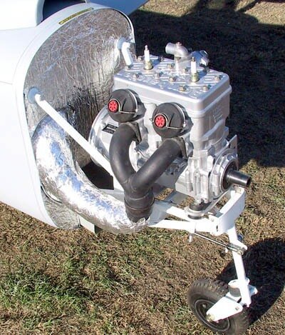

Пара  картинок  для  размышлений  о  компановке  резонатора  и  глушителя  на  самолёте :
Ротакс 503  с  родной  выхлопной  системой ( с  некоторой  доработкой  по  пространственному  расположению. )
«Ротакс 503»
«Rotax 670 cc, 2-cylinder, 2-stroke.»
http://www.eaa.org/experimenter/articles/2009-12_peregrine.asp

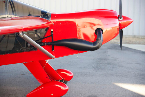

«Glen Marshman’s RANS S-9 Chaos ( на  фото  резонатор )»
http://www.eaa.org/experimenter/articles/2011-04_rans.asp
А  у  нас  на  Ротаксе 593 - очень  хорошо  себя  показал  резонатор  с  интегрированным  глушителем  от  снегохода  Полярис. ( С небольшими  доработками  по  месту. )
«В  процессе  строительства.»
«1994 polaris indy supersport 440»
Подробнее  про  резонатор  я  писал  на  страничке :
http://www.reaa.ru/cgi-bin/yabb/YaBB.pl?num=1287187070/30
И  ещё  тема  про  выхлопные  системы :
http://reaa.ru/cgi-bin/yabb/YaBB.pl?num=1257456718

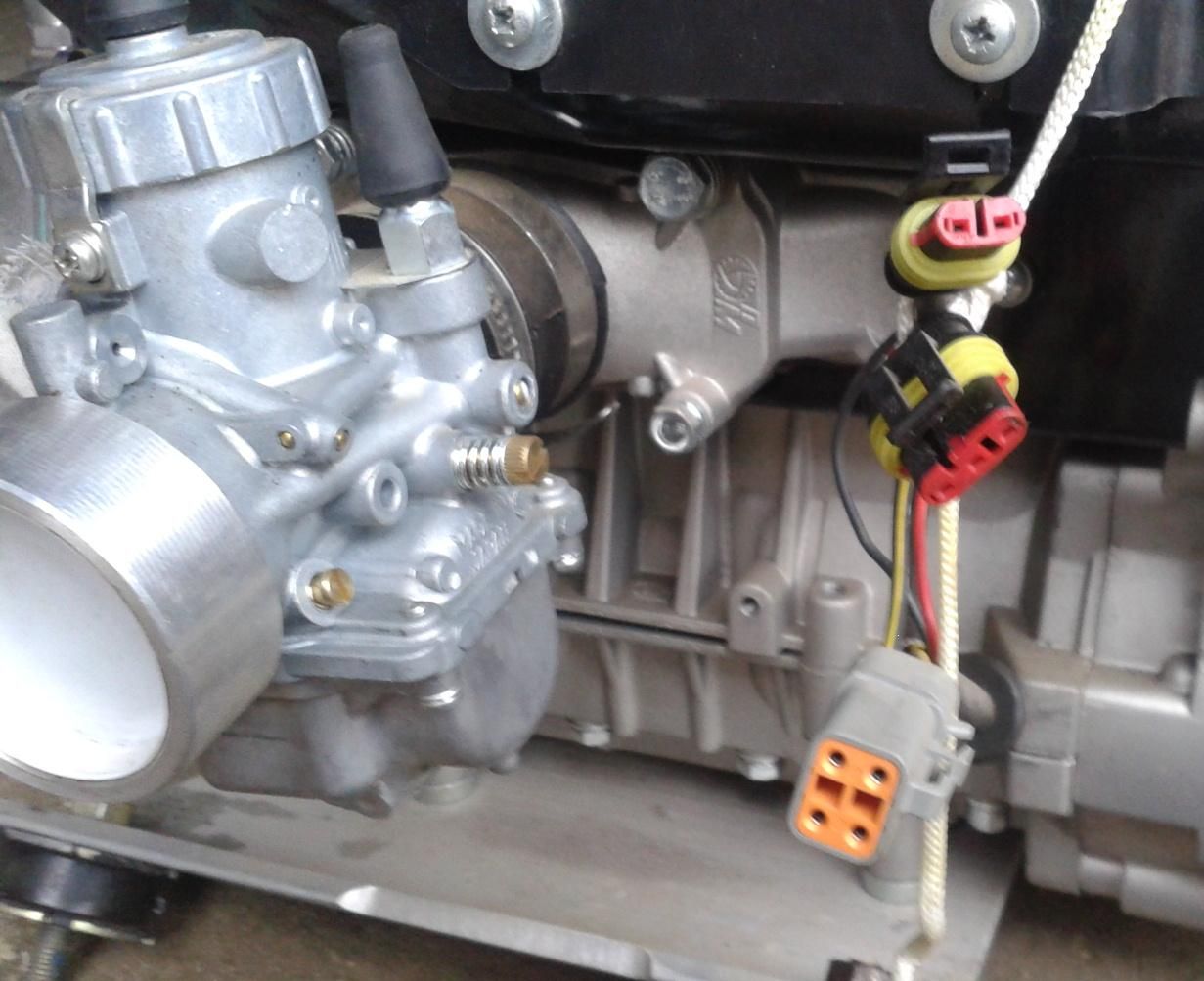

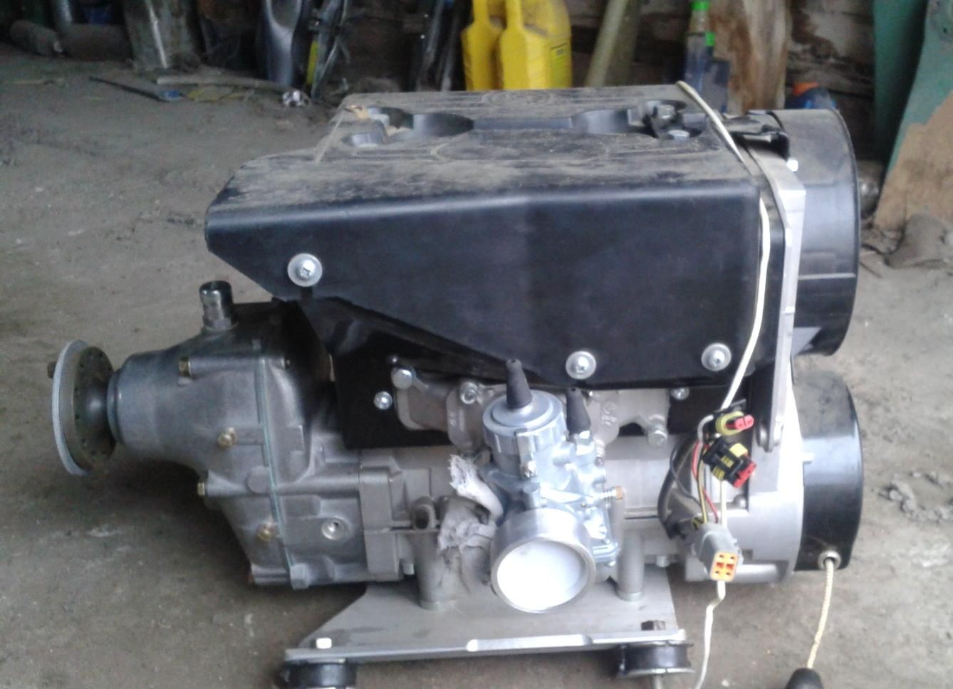

Здравствуйте уважаемые знатоки двигателя РМЗ-500. У моего друга есть двигатель с одним карбюратором. Двигатель пришёл новым и без зажигания. Сам он давно на пенсии и с компьютером не дружит. Поэтому попросил меня разузнать, чем конкретно нужно доукомплектовать данный двигатель для установки на ЛА. (имеется в виду какой коммутатор, катушку и т.д. надо заказывать). Можете подсказать по фотографии?

Это только  под  коммутатор  Програмируемый со  встроенными  трансформаторами  Dukati ,Рыбинск  Русснег. Чёрные на  коммутатор  , серый на регулятор напряжения
коммутатор  на  разных  сайтах
http://www.russneg.ru/shop/details/tayga/2011/
http://www.snegohod-buran.ru/index.php?chp=showgood&num=6664
http://www.snowsport.ru/index.php?chp=showgood&num=520
регулятор
http://www.russneg.ru/shop/details/buran/1233/
Только не вздумайте этот разьем сразу в регулятор напряжения втыкать. Какой то дурак на РМЗ сделал так, что серый разьем, выходящий из мотора можно заткнуть в чешский регулятор. Нужен еще переходной провод или перепаивать разъем. С мотора на этот разьем еще и провод с Дукати выходит на кнопку "Стоп", и концы с обмотки генератора совсем на другие лапы разъема реле-регулятора должны подаватся. Завтра схему скину.
Я занимался покупкой и установкой мотора РМЗ-500 с программируемым Дукатти на прошлой неделе и вставал на эти грабли, хотя в магазине сказали,что регулятор нужно просто воткнуть в разъем на моторе.
