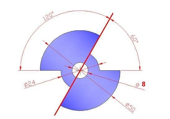

профиль лопаток то тоже нужно менять на зеркальный, подумайте хорошенько
Меня смутило как раз отсутствие профиля - пластины прямые под углом. Подумал 🙂 дуть действительно будет туда же, но намного хуже. Спасибо за консультацию!

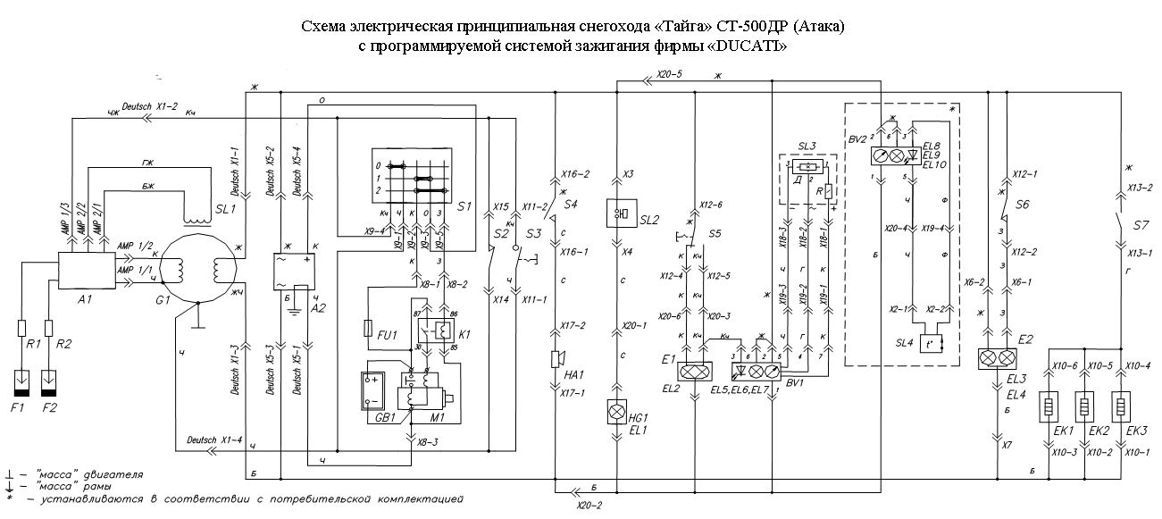

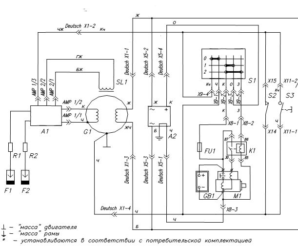

Обратите внимание на цвета проводов, выходящих из двигателя в разъем Х1 и на самом реле-регуляторе Х5. Так же на большую фишку Х1 у мотора выведен провод с Дукатти для глушения мотора.
    104,1 КБ · Просмотры: 277
    44,9 КБ · Просмотры: 266
Большое спасибо за схему.

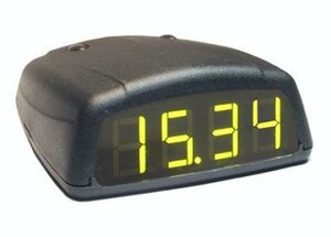

У кого есть опыт ,знания ....как подключить этот тахометр на РМЗ-500 с "Дукати"
Он требует прерывателя или комутатора .Я такой ставил на РМЗ-640 ,-отлично работает , но там с комутатора на катушку есть вывод а на этом с " дукати " все в едином блоке ....
Где и как взять сигнал ???

Ряд  экспериментов  с  приборами  типа  такого :
«Электронный тахометр ( + вольтметр ) »
показали  что  с  индукционными  датчиками  и  с  ёмкостным  сигналом  от  ВВ  провода  они  не  работают.
Я  проверял  2  прибора  разных  годов  выпуска  и  разных  модификаций.  Но  с  таким  корпусом. Эффект =  нулю.
В  ветке  про  тахометр  ротора  автожира - писали  что  подобный  прибор  работал  с  датчиком  скорости  от  автомобиля -  внутри  которого  элемент  Холла  и  6  полюсный  магнит.
Если  это  так -  можно  проверить  прибор  на  работоспособность  именно  с  датчиком  Холла  от  ВАЗ  и  в  случае  положительного  результата  подумать  как  пристроить  к  мотору  датчик  Холла  и  модулятор....

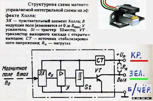

по  поводу  тахометра  получил  рекомендации  в  личные  сообщения :
[quote author=4E5857525C55790B090909390 link=impost date=1360917363]Добрый день. И с тахометром  все просто . схема датчика Хола нарисована на вашей ветке
подключаете +датчика и прибора - датчика и прибора  Сигнальный  с датчика с  сигнальным тахометра. А чтобы тахометр работал устойчиво на малых оборотах между + И сигнальным проводом сопротивление 1 Ком все прекрасно работает у тахометра заводская установка на 4 цыл то что вам надо.Удачи .[/quote]

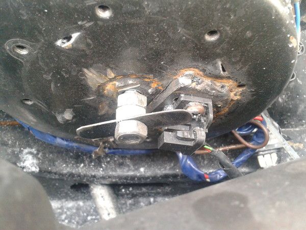

На  мотор  придётся  городить  отдельно  датчик  Холла  и  модулятор.  Тут  возможны  варианты....
К  примеру -  некоторые  снегоходчики  при  перегорании  прграмного  Дукати -  ставили  датчик  и  модулятор  вместо  маслонасоса  и  применяли  зажигание ВАЗ 2108  с  катушкой  от  Оки.
На  фото  исполнение  весьма  неприглядное...
Сделано  - как  говорятся -  долотом  и  молотом.
Картинку  вставляю  только  для  иллюстрации  одного  из  возможных  в  принципе  технических  решений.
    57,2 КБ · Просмотры: 256
Кроме  того  что  узел  датчика - желательно  изготовить  более  качественно - не  дурно  ещё  его  прикрыть  крышкой.
Иначе  на  него - того  гляди  что  либо  намотает.
( Крышка  желательно  должна  быть  немагнитная. К  примеру  из  алюминия. С  железной  крышкой  иногда  датчик  Холла  -  капризничает. )
Хорошо  бы  покрасить -  чтобы  не  ржавело...
Если  использовать  для  тахометра - форма  модулятора  и  расположение  относительно  положения  поршней - не  критичны.
Если  ктото  надумает  делать  зажигание  по  подобной  смстеме -  для  правильной  работы  коммутатора  ВАЗ 2108 - необходимо  применять  модулятор  более  хитрой  формы :
( проверено  мотоциклистами )
«Модулятор  ( шторка  датчика  Холла ) на  Юпитер»
Угол  опережения  при  применении  коммутатора ВАЗ 2108  будет  неизменным.
В  принципе - если  поставить  опережение  как  у Ротакса 503  -  16 градусов  до  ВМТ - мотор  заработает.  Снегоходчики  так  ездили.  Можно  ли  так  летать - вопрос  открытый.
Модулятор  изготавливается  из  простой  стали.   К  примеру  годится  сталь  Ст. 3.  Никакой  бронзы - нержавейки  или  алюминия.  Материал  модулятора  должен  хорошо  примагничиваться  к  магниту.  Но  сам -  не  быть  магнитом.  Тоесть  модулятор  не  должен  удерживать  канцелярские  скрепки  и  разхные  мелкое  железочки.  Для  снятия  намагниченности - модулятор  можно  подвергнуть  нагреву  до  красна  паяльной  лампой. ( отдельно  от  мотора ).  И  медленно  остудить.  Или  кинуть  в  печку  а  назавтра  выгрести  с  холодной  золой.  Перед  установкой - проконтролировать  что  модулятор  ровный.  При  необходимости - порихтовать  молотком на  ровной массивной  пластине или  наковальне. ( без  фанатизма - чтобы  не  расплющить - как  Бог  черепаху ).
