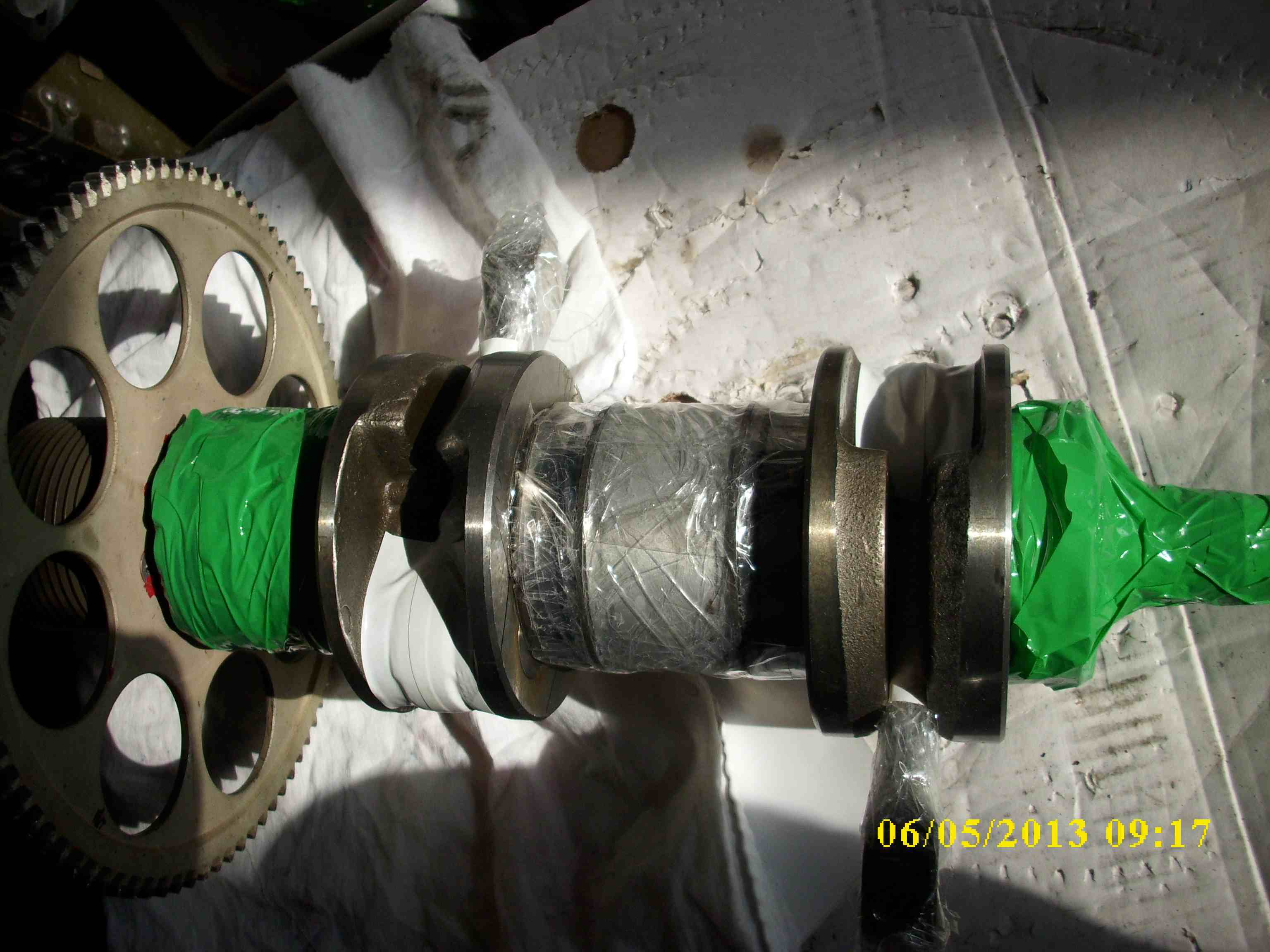

M.Gennadij, вчера выполнил проверку. В палец удалось забить только 60 грамм припоя ПОС-30, пластилин на поршне не держится. Прибавку груза получил очень приблизительно в районе 7-8 грамм. Слишком маленькие величины, трудно ловить эти граммы, но сложилось впечатление, что пропорциональность имеет место.
Тщательно всё перепроверил, изменил подвеску - теперь одна пружина по центру. Резонасы ушли вниз. Самая высокая частота (поперечное вращательное колебание) не превышает 3 гц.

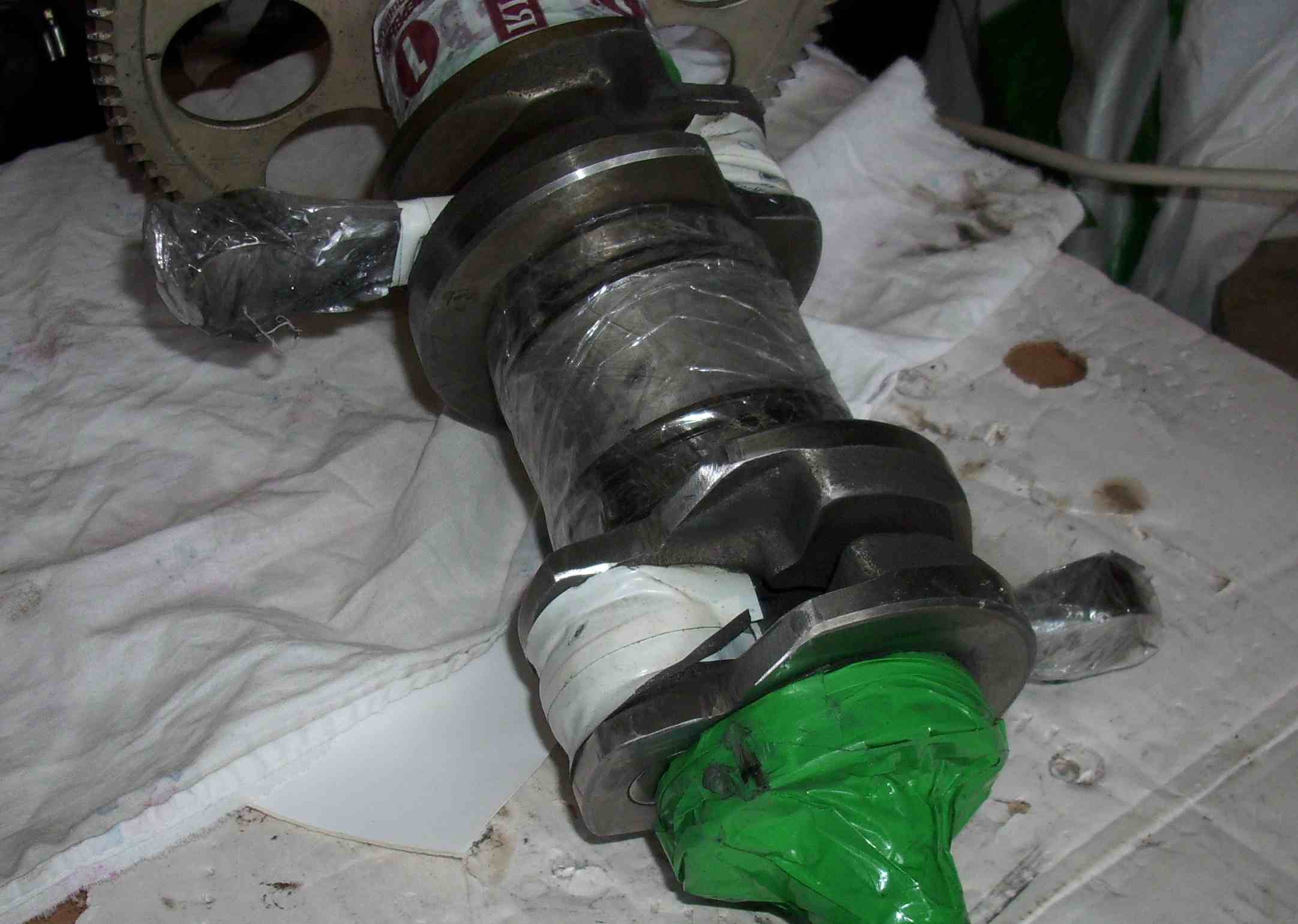

Промерил способом подвеса центр масс и сильно удивился.  Получилось, что:
- ЦМ смещен от точки симметрии вдоль оси вала в сторону силового выхода вала на 26 мм.
- ЦМ смещен от оси вала в сторону цилиндров на 62 мм.
- ЦМ смещен от вертикали в сторону карбюраторов на 11 мм.
При наличии геометрической симметрии установки грузов относительно середины вала,  не получилась симметрия относительно ЦМ. При переносе балансировочных масс на щёки вала сильно изменятся направления векторов действующих сил, и, следовательно, моменты. Сразу возник вопрос о влиянии смещения на амплитуду колебаний вала по направлению движения поршней и на геометрию эпюры этого колебания. Если есть икажение, то скорей всего есть и ошибка в определении массы балансировочных грузов.
Пытался просчитать, но так и не придумал как определить соотношение сил и моментов в точках окружности вращающихся масс грузов, когда балансировочные грузы вращаются в плоскости перпендикулярной оси вала, а ЦМ в стороне. Быть может этого делать и не надо, но тогда нужно искать какой-то более простой способ корректировки. Пока не придумал.
Не ожидал, что всё так сложно.
Но тем не менее уровень вибрации с установкой грузов значительно уменьшился, вопрос заключается лишь в оптимизации и переносе полученных результатов на противовесы.

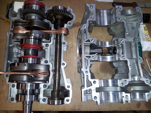

Прочитал  и  озадачился...
А  ведь  у  водоплавающих  моторов  Seadoo - есть  балансирный  вал  с  порядочными  противовесами...
Какие  же  там  нагрузкм  на  подшипники  балансирного  вала...  Мама  дорогая...  И  как  оно  там  работает ?
Я  пока  что то  не  понимаю....
«Seadoo 787 engine Counter Balancer Shaft»
Фото  из  ссылки  (  там  ещё  есть )  :
http://www.seadooforum.com/showthread.php?56273-96-XP-Resto-Project-Clapped-out
    18,8 КБ · Просмотры: 183
Подшипники балансирного вала несут нагрузку только от противовесов и установлены в их непосредственной близости, поэтому изгибающие моменты здесь очень маленькие. На коленвале подшипники тоже стоят в непосредственной близости от противовесов и шатуна, там тоже изгибающий момент очень маленький. Поэтому и те и другие практически несут только радиальную нагрузку и прекрасно работают.
При выносе балансировочных грузов на концы коленвала появляется изгибающий момент, и чем длиннее концы, тем изгибающий момент больше. В результате изгиба у подшипников со стороны грузов появляется перекос, они (подшипники) начинают гулять как погнутое колесо велосипеда (восьмёркой) и разбивают посадочное место в картере.
Кроме этого подшипники коленвала уже имеют нагрузку от кривошипа и штатных противовесов, и к ним добавляется не предусмотренная конструкцией нагрузка от балансирных грузов, увеличенная пропорционально плечу.
Как правило, такие вещи заканчиваются разрушением сепаратора по причине зажатых шариков, у которых к тому же появились разные угловые скорости вращения из-за изгиба вала.
Коленвал подготовленный к проточке.
    218,4 КБ · Просмотры: 232

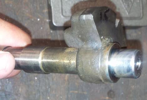

Проточенный коленвал РМЗ-500. Снято веса на радиусе 46 мм. - по 62 гр. с каждой половины (по четыре сегмента).
    97,5 КБ · Просмотры: 228
