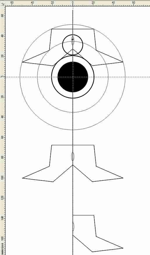

Трафарет накладывается на щёку вала и обводится маркером (тонким).
Была проблема установить трафарет симметрично. Поступил следующим образом.
В трафарете по иси изгиба (ось симметрии) сделал вырез шириной около 3 мм. На торце мотылёвой шейки строго симметрично нанес точку. Теперь для получения симметрии достаточно чтобы точка попала в середину выреза.
    18,6 КБ · Просмотры: 204
Трафарет изготовил из плотной глянцевой бумаги. Предварительно сложил бумагу вдвое, нарисовал, и ножницами вырезал сразу две половины. Потом развернул и поставил на вал.

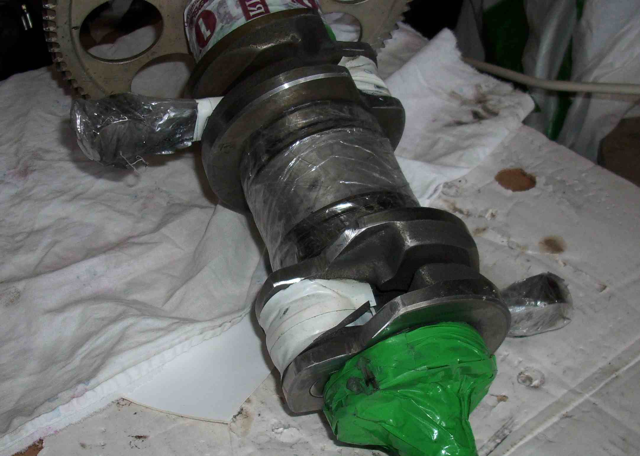

Обработку производил в два этапа. Сначала сделал вырезы, этот момент показан на снимке (ответ #582). А затем скруглил углы около шатуна и произвел чистовую обработку. Думаю, что еще убрал  грамм по 6-8 с каждой половины вала.
В общей сложности весь процесс обработки занял 5-6 часов, и 3 часа промывка.
Пару раз цеплял диском за подшипники, но не сильно. Наверное подшипники лучше закрыть металлом.

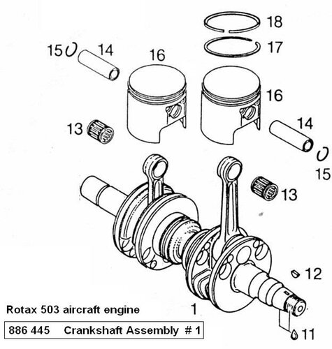

Для  полноты  картины -  вот  вам  ещё  мвариант ( старый )  с  отверстиями  для  балансировки :
«Crankshaft Assembly.»
http://www.lightsportaircraft.ca/rotax-503/rotax503-provision4cranshaftpistonsrings.html

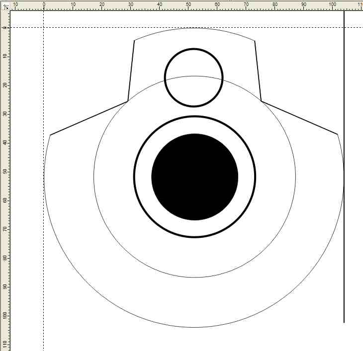

Добрый день  , на  #609 это  профиль  щёк  в  м 1;1? Ждём  лётных  испытаний  мотора.
Диаметр щек 104 мм. остальное должно быть приблизительно пропорционально, кроме шеек. Есть в CorelDRAW-11, кажется в масштабе. Пытался выложить, - не получилось.
Если решили резать вал, то лучше делать трафарет по месту. Нужно стараться срезать как можно ближе к шатуну. У меня изначально наплывы со стороны шатуна были смещены, поэтому трафарет получился немного шире, чем могло быть. Если резать несимметричный наплыв, то произойдет нарушение весовой симметрии.
P.S. После того, как будут сделаны вырезы придется доводить до симметрии. Для этого нужно вырезать из плотного картона шаблон по ожидаемым конечным размерам получившихся проемов.
Получается только так. Но еще раз предупреждаю, диаметры шеек не точные.

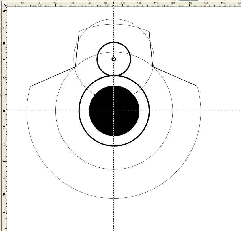

Скругление углов вокруг шатуна по нарисованной окружности. Радиус 23-24 мм.
    26,9 КБ · Просмотры: 205

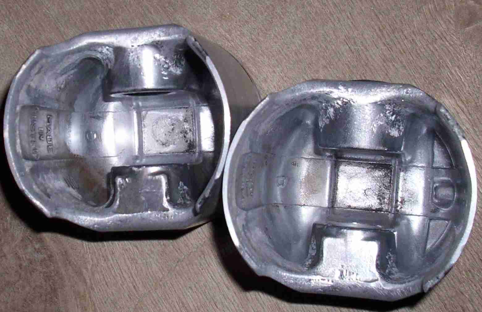

Кроме коленвала ещё обработаны поршни. С каждого удалено по 11 грамм.
