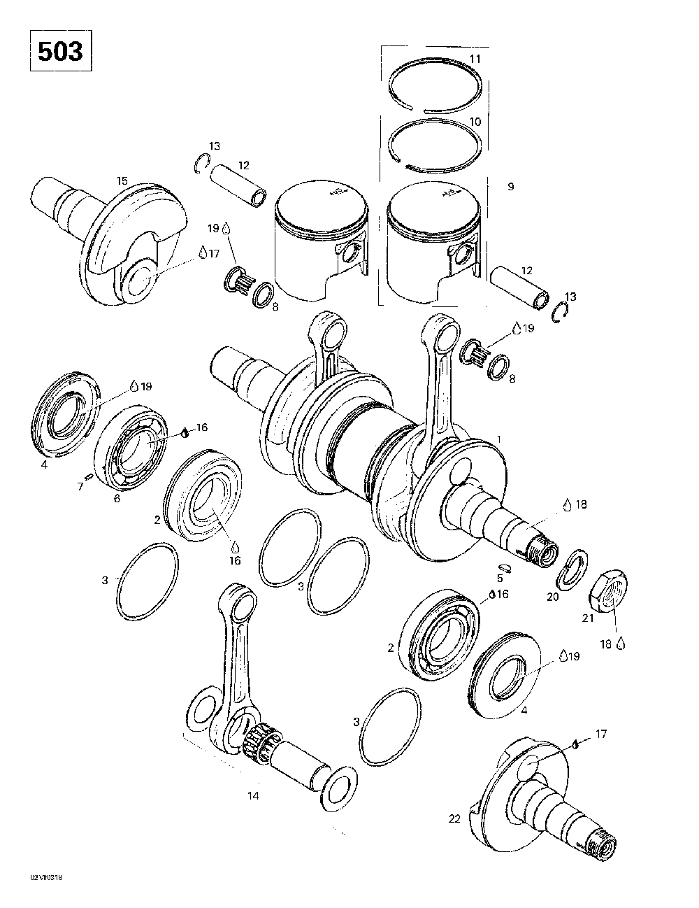

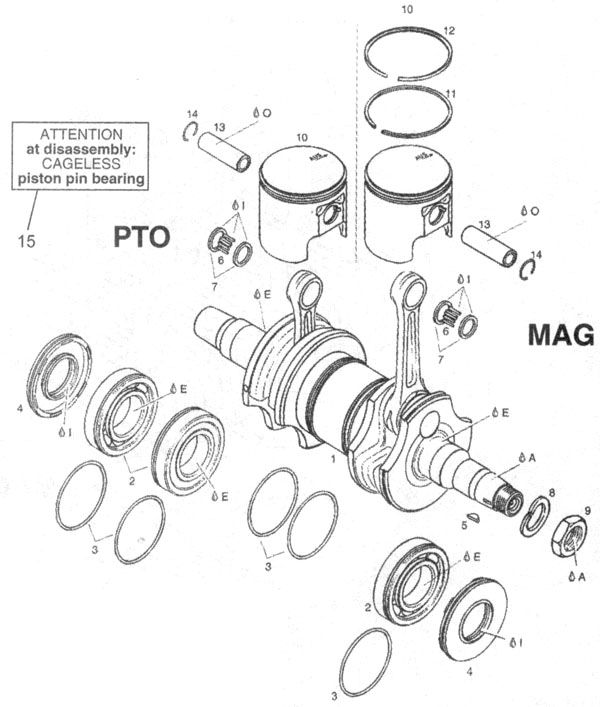

Может у кого нибудь есть лишний УБИТЫЙ коленвал от 500. Или хотя бы пару блинов от него. Хочется сравнить для наглядности модель с данными по 503.
Хотя с другой стороны,  ;D оказывается и у Ротакса были (или есть) подобные коленвалы. Но все изначально летающие 503 все же с выемкой на блине около шатуна.  :IMHO
    33,8 КБ · Просмотры: 337
    54,1 КБ · Просмотры: 277

Думаю, что дело не в этом. Удаление металла с коленвала приводит к увеличению объёма картера, что в свою очередь ухудшает наполнение цилиндров, и, следовательно, мощность. Для снегоходов малая вибрация, видимо, не так важна, как пара лошадей.
Rotax 503 изготавливался в двух вариантах, снегоходном и авиа с разными валами.  В Рыбинске до этого ещё не дошли. Делают проточку под редуктор, и на этом модернизация заканчивается. Моторы и так берут. Других в данном ценовом сегменте просто нет. Пока не будет альтернативы мы так и будем пилить валы и делать самодельное зажигание.
