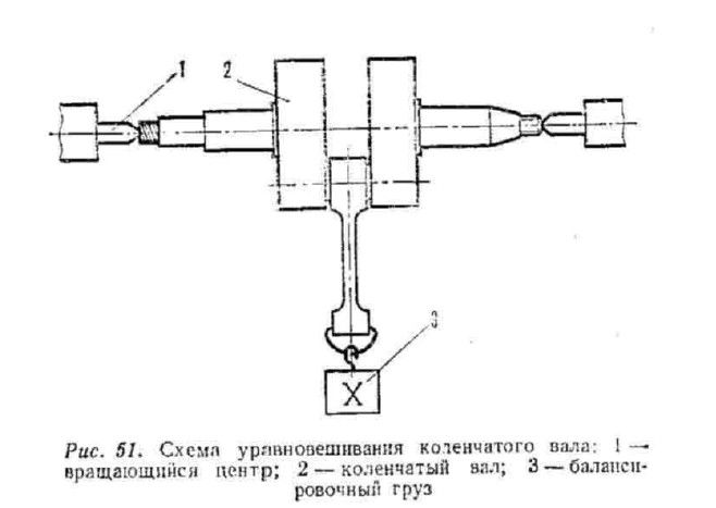

Хотел сделать проверку используя методику Григорьева, изложенную в книге "Мотоцикл без секретов", но получилась какая-то билиберда. Противовесы на одном цилиндре вообще должны весить 61,35 грамма (что маловерояно), а у меня только дисбаланс с готовыми противовесами составляет 110 грамм.
У Григорьева это не противовесы. Это вес балансировочного груза, это не одно и то же. Отличие заключается в методике балансировки, масса балансировочного груза складывается с массой шатуна. Может быть пригодится статья по балансировке.
Вес шатуна 240 гр., бал. груза 61 гр. итого грубо: 300 гр. - это противовесы. Тогда поршень с головкой шатуна при К=0,5 должен весить 600 гр., а он реально весит 430 гр. Не получается.
В положении  ВМТ или в НМТ масса противовесов при К=0,5 должна быть: (поршень + шатун) х 0,5; М= (240+350) х 0,5 = 290, вроде бы получилось, но в положении 90 градусов часть массы шатуна компенсирует часть массы противовесов. Остается:  300 - 160 = 140! Массу противовесов можно увеличивать?  Опять не то?
Если с поршнем складывать только массу головки шатуна во всех положениях, то для ВМТ или НМТ: 430х0,5=215; 215-140=75 это несбалансированность вала. Опять не сходится.
Так где же ошибка у нас или у Григорьева?
У Григорьева формула эмпирическая, не дает понятного результата, поэтому вызывает сомнения.
По Вашим данным, балансировочная масса (по радиусу 1/2 хода поршня)  возвратно-поступательного движения с коэффициентом 0,5 , у меня получилась 190 г.

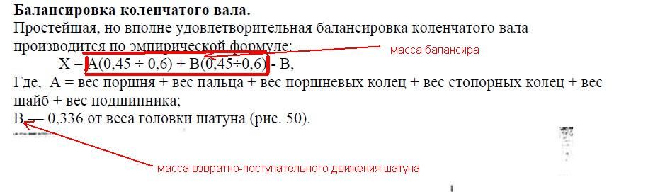

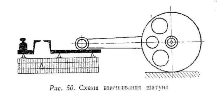

M.Gennadij, прошу извинения за задержку с ответсом.
Это Вы о дополнительной балансировочной массе, если исходить из массы 14-граммового балансировочного груза на конце вала?
У меня такая же электронная версия книги Григорьева.
"В — 0,336 от веса головки шатуна (рис. 50)."
Понимаю это так: "В" - это 0,336 от веса головки шатуна.
Но далее в примере расчета:
В = 168 : 0,336 = 50 г;
Результат получается, если: В=16,8 : 0,336 = 50 г.
Но тогда это не 0,336 от головки шатуна, а вероятный полный вес шатуна.
Возникает вопрос: Зачем такая степень точности, если по весу головки шатуна можно только приблизительно оценить полный его вес ?
И вообще, может быть это нечто иное ?
И тогда совсем непонятной становится "эмпирическая" формула, в которой полный вес шатуна вычитается из половины веса поршня и половины веса шатуна.
"Х = А(0,45 [ch247] 0,6) + В(0,45[ch247]0,6) - В,
Где, А = вес поршня + вес пальца + вес поршневых колец + вес стопорных колец + вес
шайб + вес подшипника;"
Мне кажется это совсем не то, что Вы имели ввиду:
И пример с арифметической ошибкой: "X = 176 • 0,5 + 50 • 0,5 — 50 = 53 г."
Вот это и есть то, что я называю билибердой.
P.S. Может быть в печатном издании по другому?
Не понятно, откуда взялось значение 168 г. Для того, что бы получить "В", нужно значение веса, полученное при взвешивании как на рис. 50, умножить на 0,336. Это та часть массы шатуна, которая участвует в возвратно-поступательном движении. Именно это значение является эмпирическим. Реальный шатун, при расчётах, можно заменить моделью, где массы сосредоточены в верхней и нижней головках (шатуна), а средняя часть ничего не весит. Таким образом масса в верхней головке имеет возвратно-поступательное движение, а в нижней головке вращается вместе с шейкой коленвала. По схеме уравновешивания рис. 51, потому как измерения производятся с шатуном, присутствует масса верхней головки (по модели), следовательно, для вычисления груза (который нужно подвесить к шатуну) эту массу необходимо вычесть (-В).
У меня расчет с использованием моментов, в котором уточнены массы грузов, такой:
Здесь всё правильно.
Как вы это расчитывали?
М = А(0,45 [ch247] 0,6) + В(0,45[ch247]0,6)     "М", это масса на противовесе, которая компенсирует массу возвратно-поступательного движения с коэффициентом 0,45 [ch247] 0,6 и находится на радиусе 1/2 от хода поршня.
Это Ваша логика, и я с ней согласен. А у Григорьева как-то всё по другому.
А по поводу 168 грамм, это опечатка. Там должно быть 16,8 г. И если мы этот вес делим на 0,336, получаем вес шатуна.
С другой стороны, если 16,8 г. (вес головки шатуна) умножаем на 0,336, тогда непонятно, что получаем, потому, что в возвратно-поступательном движении участвует не одна треть третьей части массы шатуна, а одна треть его массы. Если это подставить в предложенную формулу,  в обоих случаях получается нелогично.
Формула скорее могла иметь вид:
Х= А(0,45 [ch247] 0,6) + В(0,45[ch247]0,6) - В:0,336;
Где В - вес головки шатуна, а не 0,336 от веса головки шатуна.
Правда и здесь не всё в порядке. Чисто теоретически, если вес поршня с головкой шатуна умноженные на коэффициент будут меньше, чем вес шатуна, масса противовеса уходит в минус.
