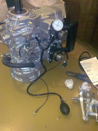

Ещё - возможен  к  примеру  дефект  герметичности  одной  из  кривошипных  камер.  Можно  попробовать  сделать  опрессовку  мотора  сжатым  воздухом.  Процедура - слегка  муторная...  Но  бывает -  что  выявляет  дефект  без  разборки  мотора.  Главное  не  перестараться  и  не  выдавит  сальники  большим  давлением. Муторная - потому  как  надо  снимать  карбюраторы  и  выхлоп  и  закрывать  отверстия  впуска  и  выхлопа  герметичными  заглушками...
Пример  опрессовки :
«опрессовка»
Почитайте  как  снегоходчики  боролись  с  негерметичностью  картера.
http://www.snowmobile.ru/forum/viewtopic.php?f=2&t=19125&start=1850

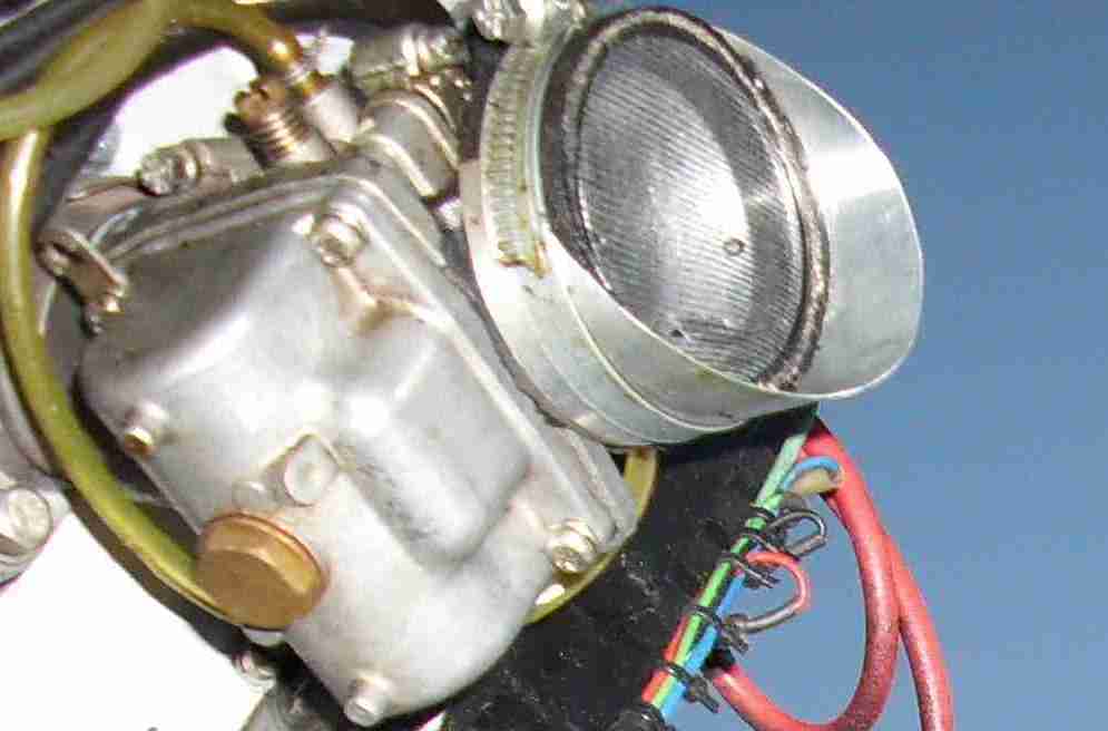

уважаемые владельцы рмз-500, какие фильтры нулевого сопротивления подходят на этот мотор? карбы микуни. кто какие применяет и от какой техники?
У меня на карбюраторах сетки из женских колготок. У них точно нулевое сопротивление. Только сетку нужно хорошо натянуть, чтобы не провисала, - двигатель может порвать и скушать.
