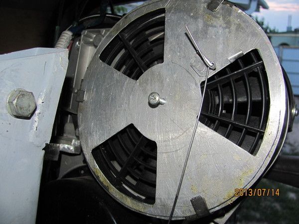

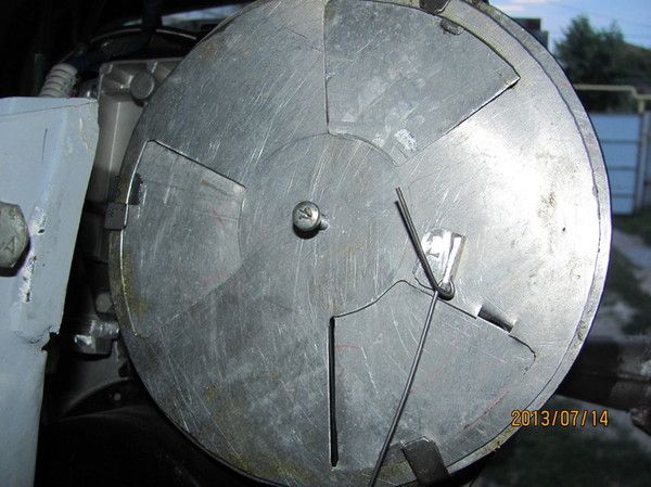

Cегодня гонял  движок  после нештатной  остановки, причина была  не затянутые  хомутики  бензошлангов   на  обоих  карбах, во  как. К стати  пробовал  с  воздушными  фильтрами   и  без них  обороты  одинаковые  и  тумана  не  наблюдается.  Наработка  часов  6-7  максимальные  6150 и не  больше. Разница  по t  между  1  и 2м  50 *, поставил  шторки  на  открытых  t 150  на  обоих  только  на 5000 На  больших  второй  набирает  180-200  первый отстаёт на40-50*. Нужно искать варианты , свечи  светло  кор .

шторки уменьшают  на  много  время  прогрева  , но  мне  надо  ещё  доработать чтобы  t*выровнялась.

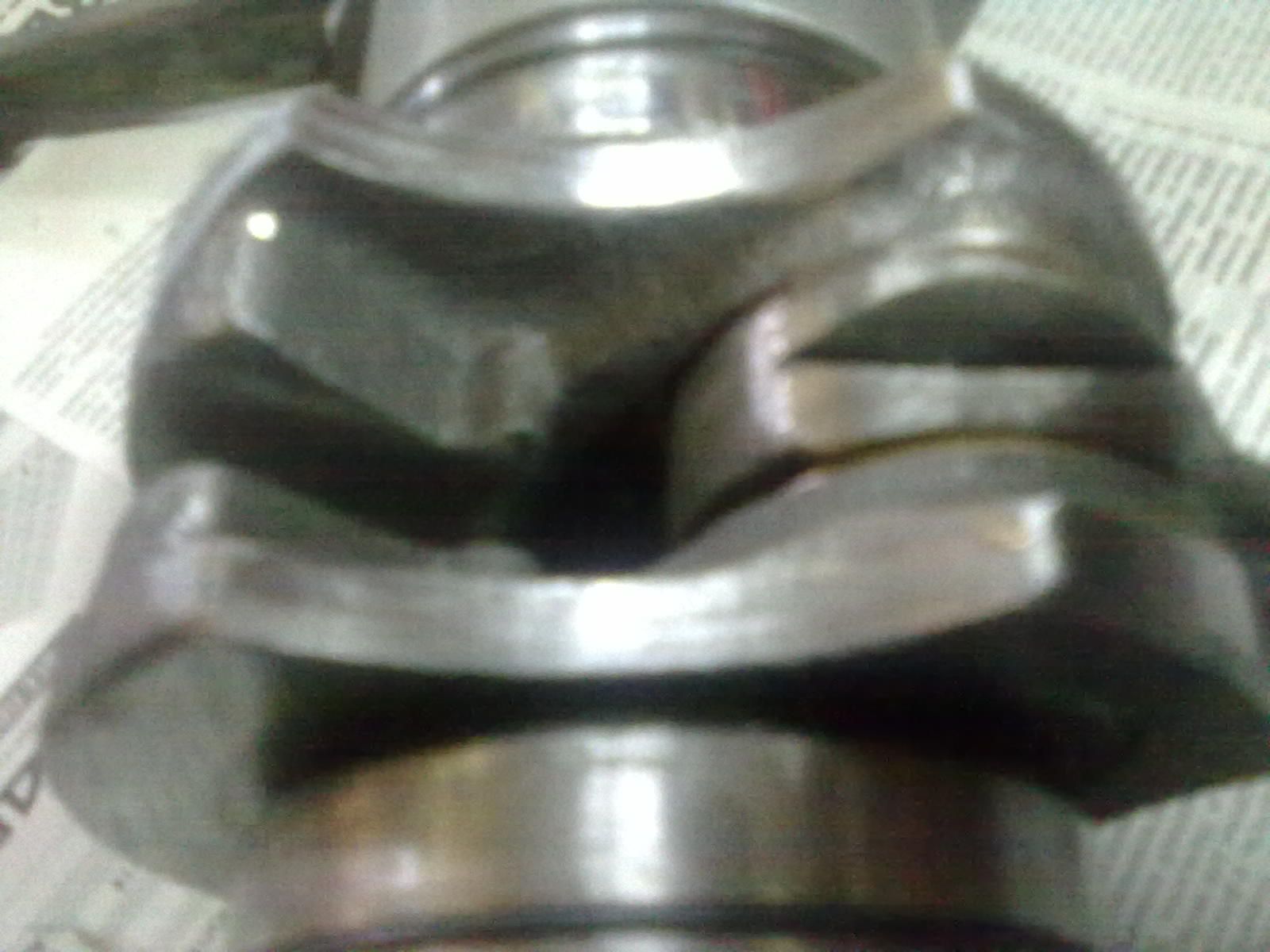

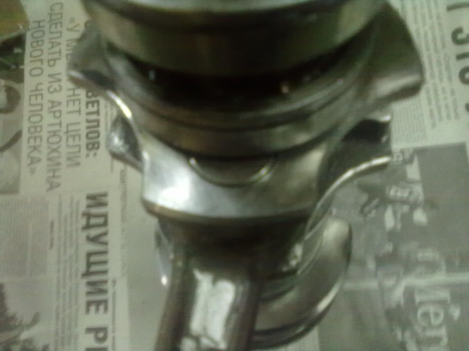

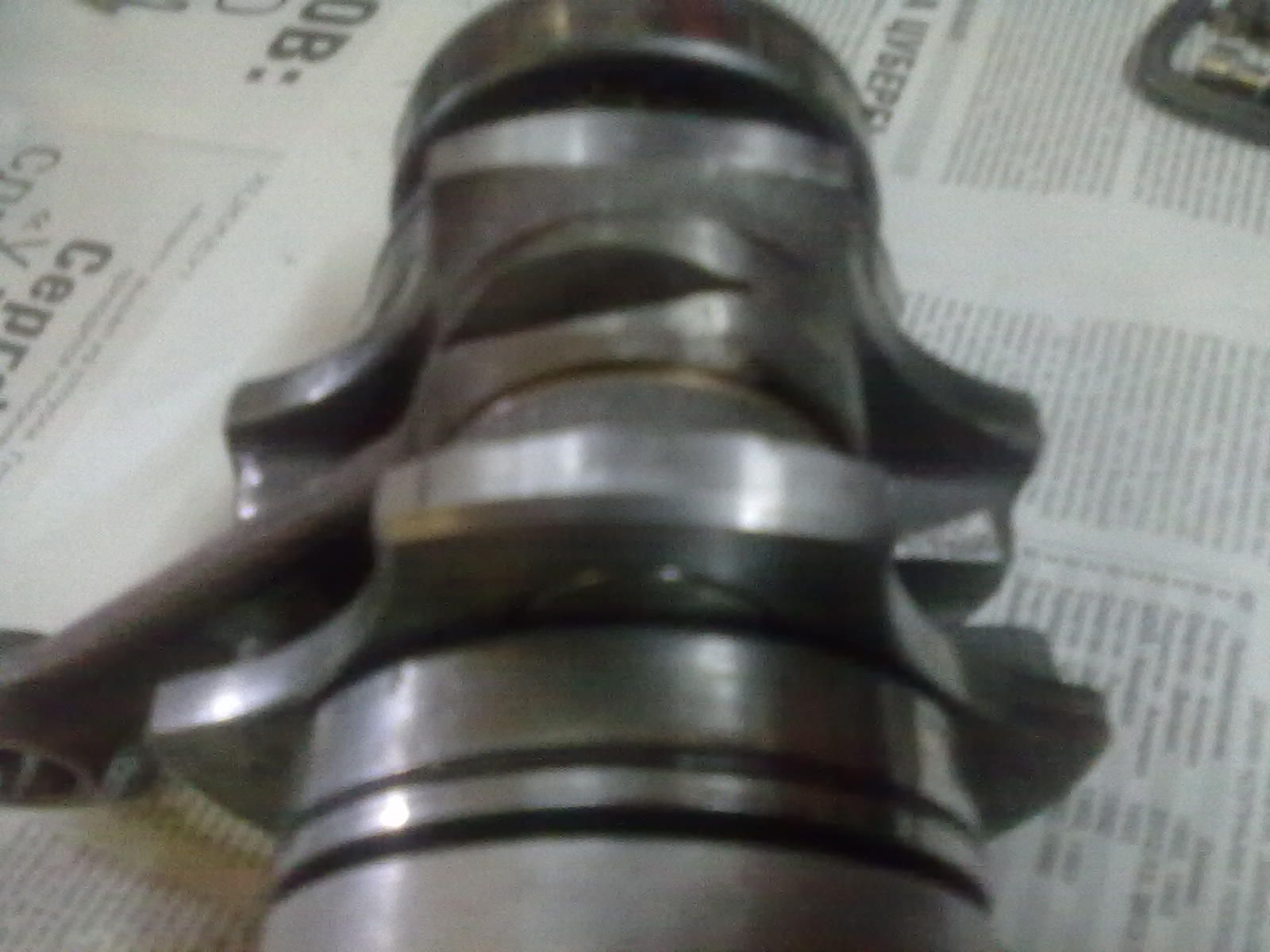

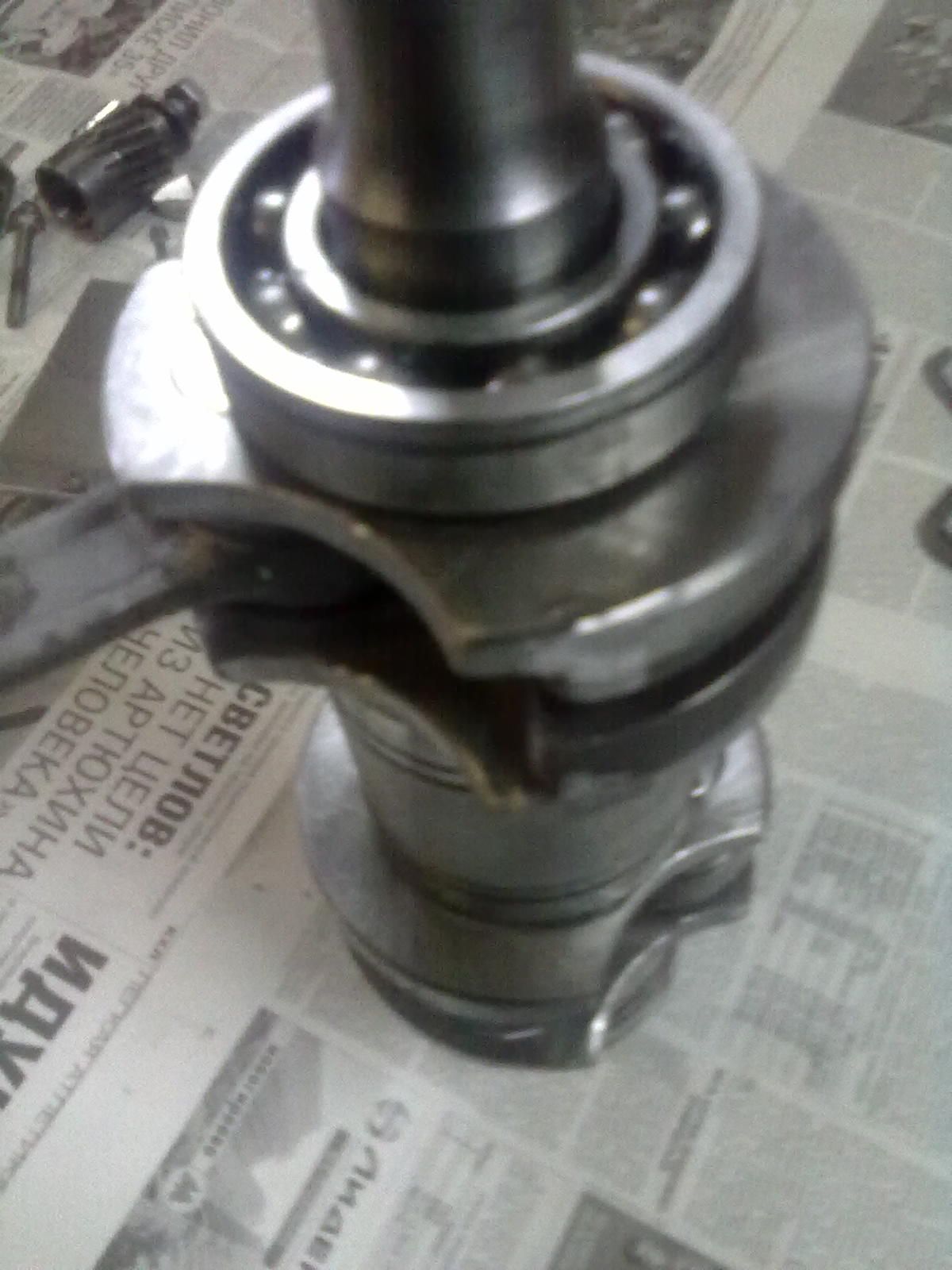

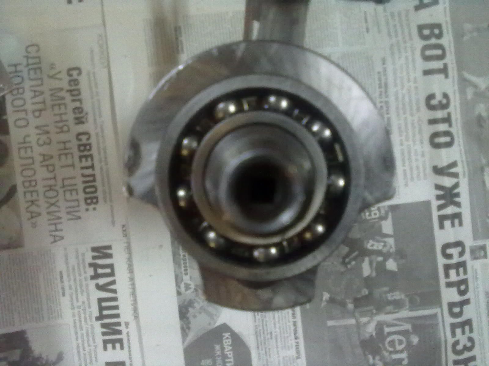

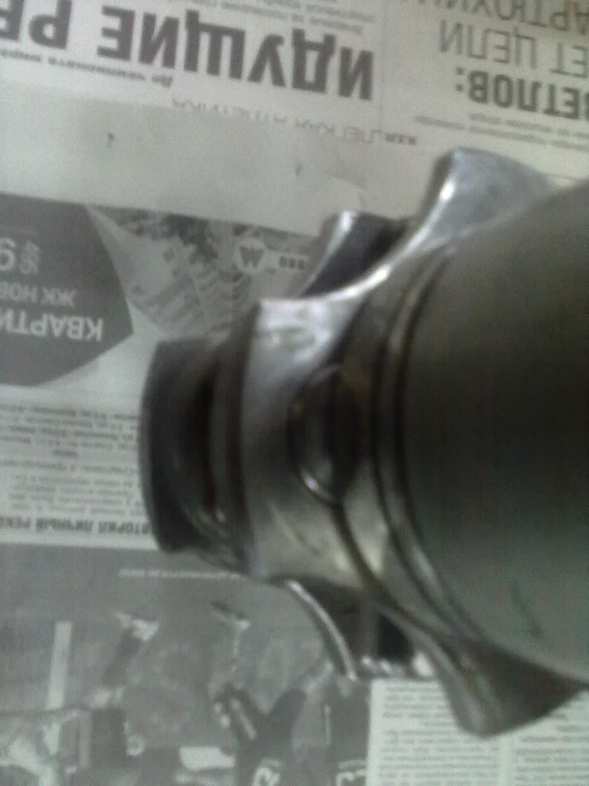

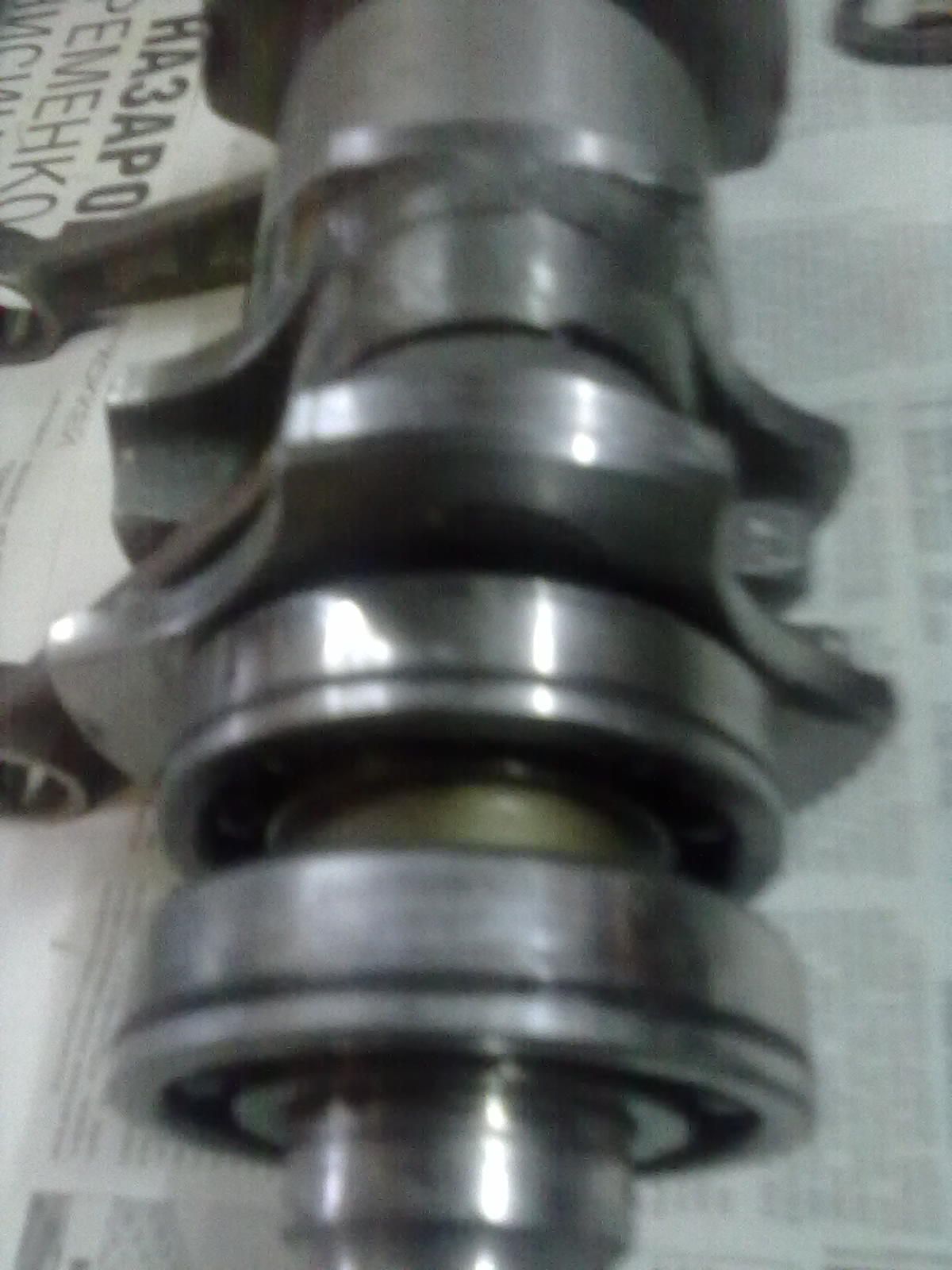

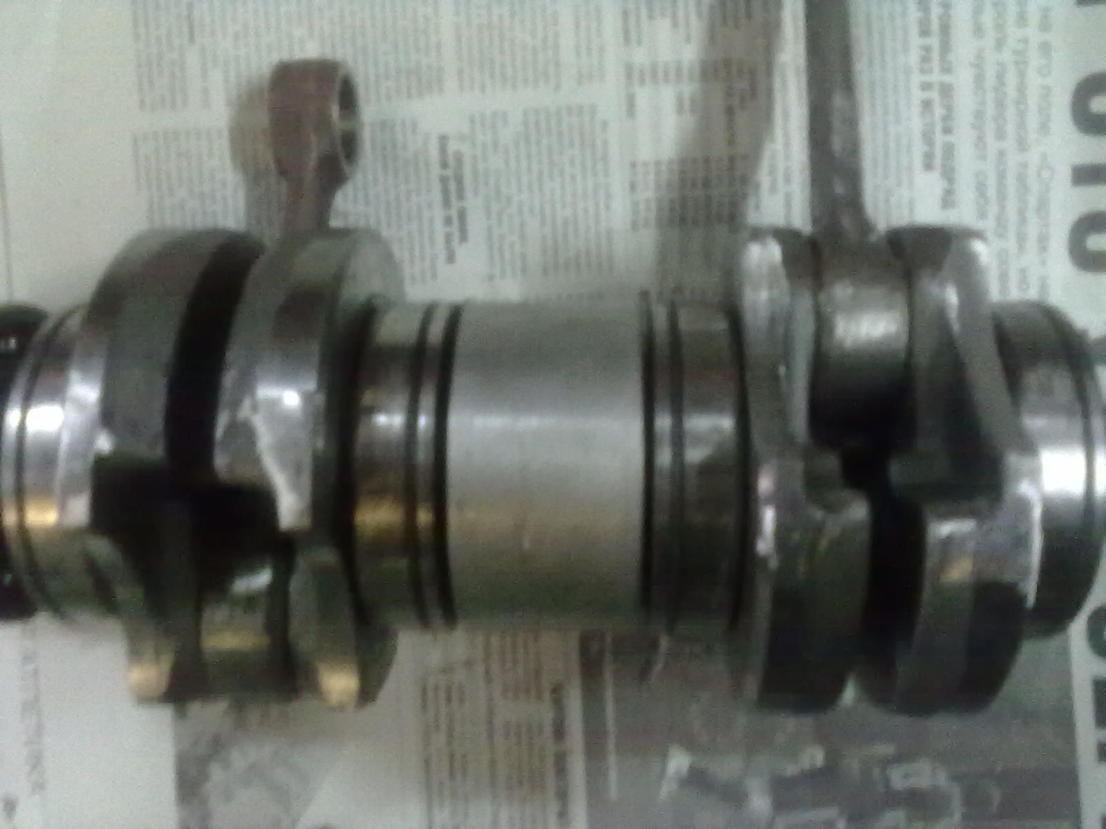

Вот так вот я отбалансировал вал рмз500, фрезой

Подшипники не снимал,просто замотал хорошо, да и от фрезы столько пыли нет сколько от болгарки. Каждый сегмент по 4куб.см. весом 31гр. У шатунной шейки много не снимешь. Придётся болгаркой работать, а я не хочу потом образив вымывать из подшипников. Лучшее враг хорошего.
Логично.
