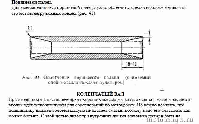

С поршней ещё можно снять по 5-6 грамм. При наличии соответствующего инструмента желательно сделать выточки в поршневых пальцах. В совокупности всё это должно дать заметный эффект по снижению вибрации.
Уменьшение массы шатунно-поршневой группы позволяет снизить общий уровень вибрации как в продольном (по направлению движения поршней) так и в поперечном направлениях.
Увеличение же массы противовесов снижает уровень вибрации только в продольном направлении, а  в поперечном увеличивает.
    21,7 КБ · Просмотры: 202

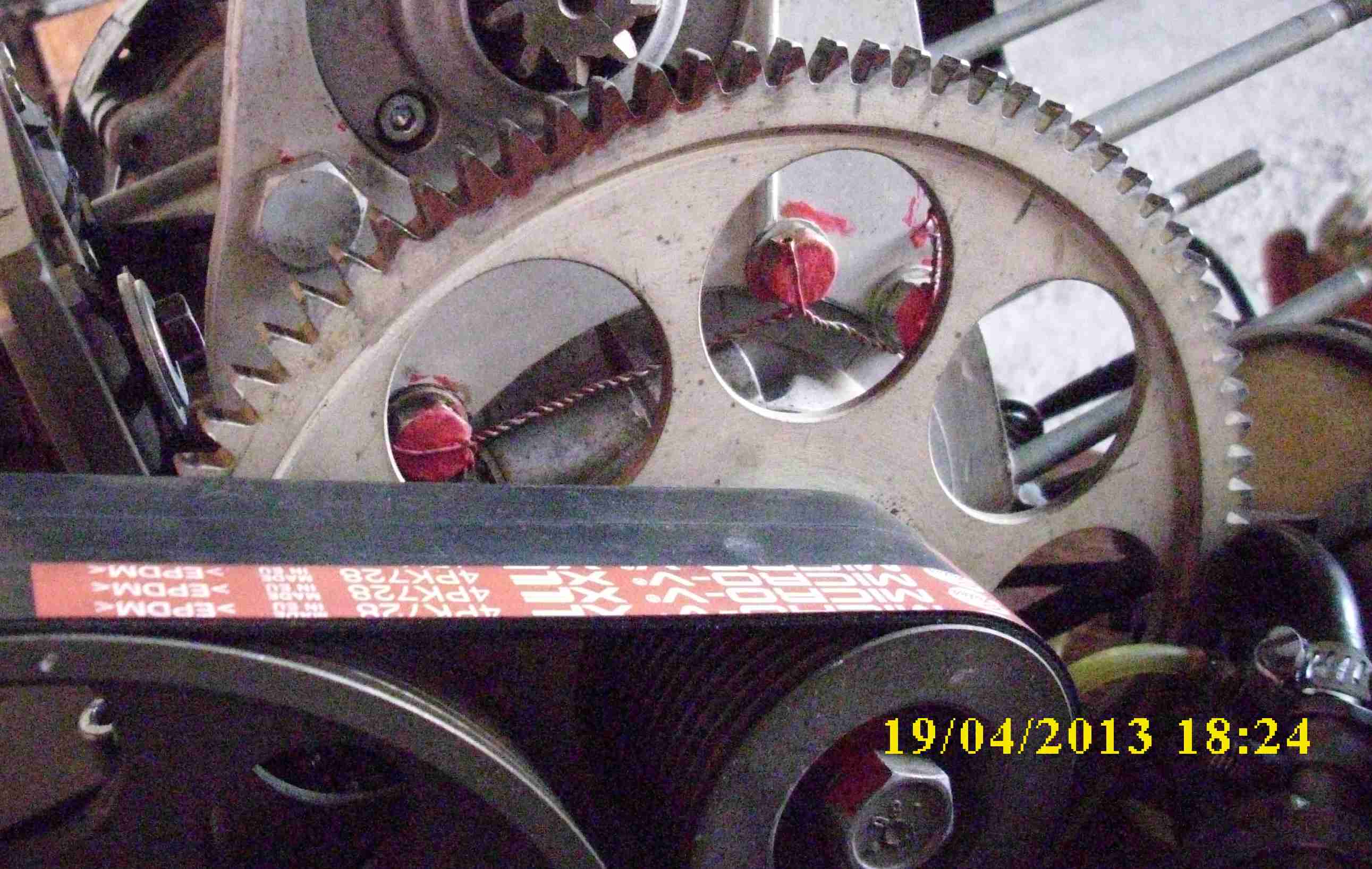

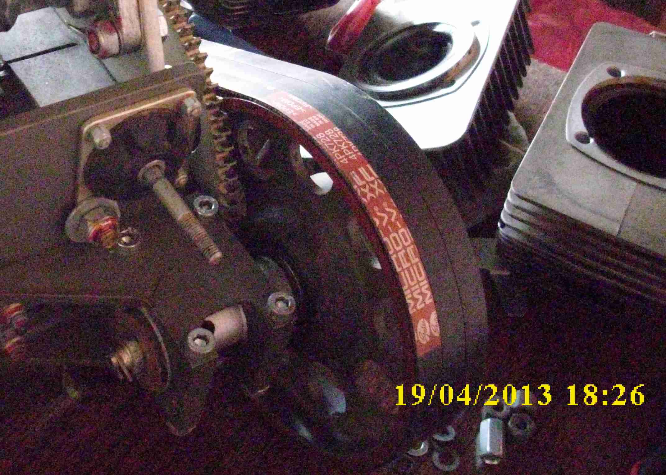

Объясняю причину побудившую заняться балансировкой.
Это ременный редуктор в сборе с двигателем. Расстояние между стартерной шестерней и ведомым шкивом 3 мм. Двухрядный подшипник шкива не имеет люфта, искусственно создан небольшой натяг.
Вал двигателя не имеет осевого перемещения.
Внутренняя сторона шкива (со стороны стартерной шестерни) покрашена красной краской.
На втором снимке вид спереди. На стартерной шестерне след от краски. Ведомый шкив цеплял за стартерную шестерню.
На двигателе установлен двухлопастной винт, тщательно отбалансированный, с проверенной геометрией.
Когда двигатель стоял на самолете, три здоровых мужика "гнули винт" пытаясь притянуть шкив к стартерной шестерне. Получилось загнуть только на 0,5 мм.
Анализ ситуации позволил сделать вывод, что шкив цепляет за шестерню в результате вибрации двигателя.
По грубой оценке сила, которая гнет винт исчисляется ТОННАМИ!

А стартерная шестерня у вас абсолютно жёсткая? И специальные мероприятия не позволяют шкиву и шестерне деформироваться при нагреве?
Стартерная шестерня посажена с натягом на ведущий шкив, и дополнительно зафиксирована болтами. Нагрева в процессе работы практически не происходит. Кроме этого редуктор работает в тянущем варианте, хорошо обдувается. Эти "подозрения" ранее проверены и исключены.
Попытаюсь объяснить возникающее явление. Шкив и ведомый шкив представляют собой гирооскопы, вращаются в одну и ту-же сторону, оси вращения параллельны. При изменении положения в пространстве возникает гироскопический момент, деформирующий сравнительно тонкий и нежесткий диск стартерной шестерни и шкива.  Деформация происходит в одну сторону, но так, как валы параллельны, то при определенном направлении влияния гироскопического момента возможно сближение обода шкива и венца шестерни. Дополнительно деформация может быть обусловлена недостаточной суммарной жесткостью валов и зазорами в подшипниках. Mikeram так-же обратил ваше внимание на жесткость стартерной шестерни, фактически это достаточно тонкий диск, ослабленный отверстиями для облегчения конструкции.
Со стартерной шестерней это никак не связано. У нее резонанс на частоте более 1000 гц.(60000 об./мин.) Если по ней стукнуть, то можно услышать.
