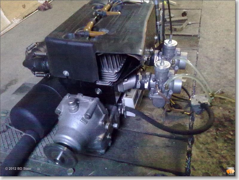

Сегодня облетал движок,вибрацию замерить нечем, но массаж спины пропал напрочь во всём диапазоне оборотов, работает не хуже чем было до балансировки, мощность точно не потерял. Слетал небольшой маршрут в гости к парапланеристам
Вибрация отбирает мощность, поэтому даже если двигатель потерял чуть-чуть из-за увеличения объёма картера, это компенсировалось снижением потерь на вибрацию.
А вообще, конечно, неплохо было бы сделать замеры и сравнение. Двигатель может прибавить на больших оборотах, 6500 и выше.
Дело в том что до балансировки у меня стояло два карбюратора, сейчас поставил один, винт и его угол остался неизменным, обороты в статике остались прежними 6300, тягу не мерил, следующий раз померяю, было 135кг. обороты в крейсере в одно лицо около 4700, крейсер 70км/ч

Редуктор ROTAX2.58 Дело в том что у меня начал греться ближний к крыльчатке цилиндр, поставил один карб чтоб исключить влияние карбюратора, оказалось сальник надо менять. Пришлось разбирать двигун, а коль уже разобрал грех вал не попилить. Вот мой мотор

Я вижу по две свечи на цилиндр. Под вторую свечу посадочное место наваривалось? И какая наработка у двигателя?
Наваривать ничего не пришлось, мяса для второй стандартной свечи хватает. Наработка небольшая, несколько часов
Отверстие завтулино, или резьба прямо в теле? И под каким углом свеча, если не секрет?
