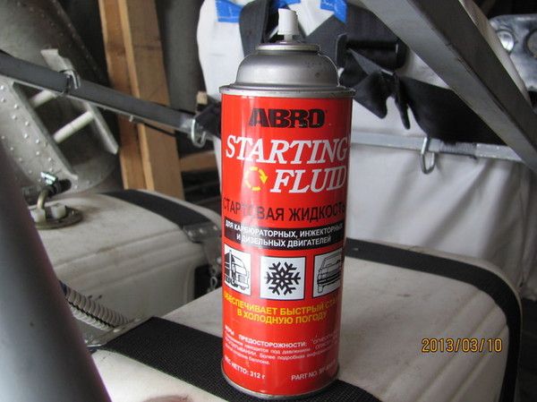

Практически  тоже  самое  ,крутил  всё  не помогло.  Запуск проблема. Решил просто - балончик  с авто  магазина  быстрый  запуск, пару  пшиков  на  возд  фыльтр  и с короткого рывка  как  штык, прогретый  без  проблем. Возможно из  за  винта нет  скорости  кв  и  искра  слабая.Зажигание  дукатти програмируемое.

Картинка  где  есть  праймер :

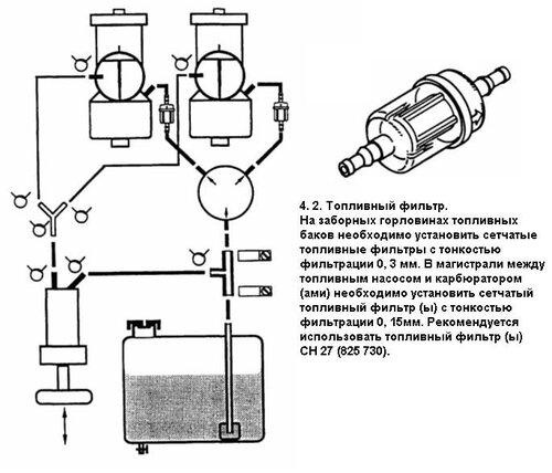

«Фильтры.»

Ну допустим, Вот  вчера  +30 ,но  с первой  попытки холодный  без 4-5 с обогатителем  дёрганей  не пускается, так  зачем  руки  и шнурки  рвавть? А с эфиром  с пол шнура.

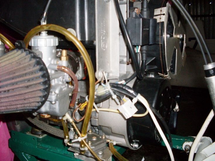

Обогатители не подключены, шланги прозрачные, 2-3 качка праймером, газ совсем немного(в районе 3000 об.), дергаем кикстартер мотор сразу заводится 1-2 сек. начинаются перебои еще качек праймером и так 2-3 раза далее работает более менее устойчиво, выставляем 3000 об. прогреваем при полностью закрытых шторках (прогрев довольно долго). Запуск что летом что зимой почти одинаково. В момент запуска работает действительно неустойчиво на 1 цилиндре. Наработка 150 часов изменений нет.

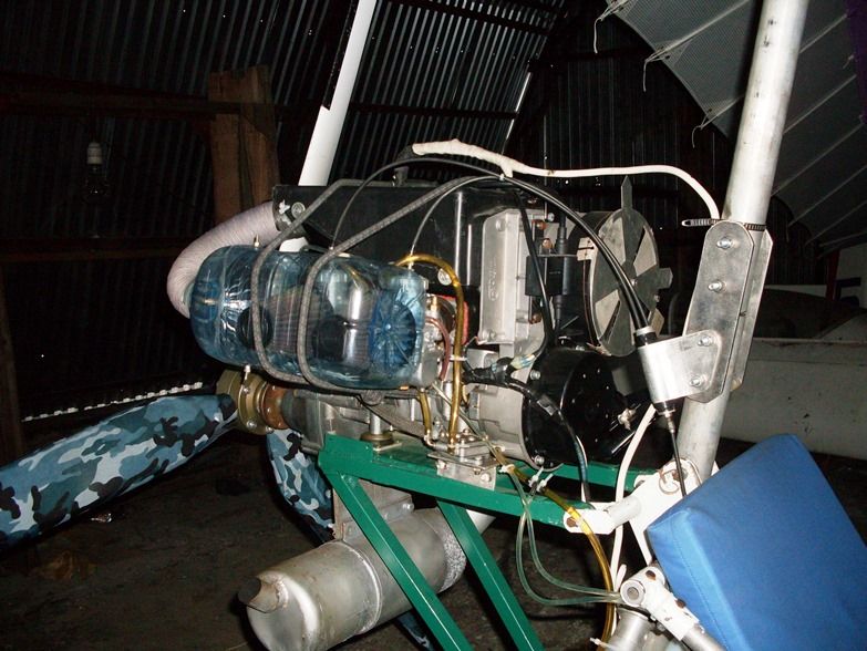

Да ничего сложного все по колхозному делал временно, но получилось как всегда. Два куска люминьки мягкой, одна крепится к решётке вентилятора а вторая вращается. При полностью открытых получается перекрывает на 50 процентов этого хватает. Перед взлетом прогрев при полностью закрытых до 130 гр. потом открываю взлетаю, набор высоты перехожу в горизонт если долго лететь в горизонте прикрываю примерно на половину держу температуру в районе 160-180 гр. У меня телега позволяет дотянуться рукой до шторки, без проблем для управления в любой момент полета, а так можно поставить тросик управления.

Спасибо Понятно  со шторками, подогрев  воздуха   оригинальное использование  бутыли. 🙂
Скотчем можно только как угадать, я когда про шторки забываю, с открытыми на планировании бывает меньше 100 гр., а с закрытыми в наборе больше 220 гр. не видел. Если заклеить скотчем на максимальные обороты то на планировании двигатель очень быстро остывает могут быть проблемы. Как со скотчем например с 1500 метров снижаться я не представляю особенно если крыло больше -3 м/с не дает, хоть с зажатой ручкой, хоть в спирали. А так я шторки закрыл и температура стоит в районе 140-160 гр.
