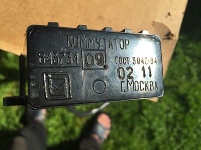

На сайте  http://zajiganie.ru/  есть указания  для какого мотора предназначаются разные варианты оснований магдино Флеймз, и с какими коммутаторами они должны работать.
В первую очередь нас интересует -

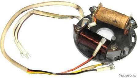

Магдино 26.3749-09
Устанавливается на снегоходы Тайга с 2010 года.

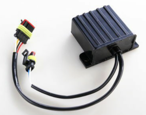

Коммутатор 84.3734-09
Устанавливается на снегоходы Тайга с 2010 года. Работает в комплекте с основанием магдино 26.3749-09.
Еще на сайте напмсано :
Коммутаторы выполнены на усиленной элементной базе, основу составляет тиристор Т122-25 в металлическом корпусе. Магдино 26.3749 имеет надежную катушку заряда со встроенным датчиком момента зажигания, аналогичную 1111.3749. Генераторная установка выдает 130 Вт при 3000 об/м и 170 Вт при 5500 об/м. Данное преимущество по мощности дает возможность одновременно подключать две фары, подогрев ручек и сидения, без ущерба для заряда аккумулятора. Магдино 26.3749 можно устанавливать на все снегоходы «БУРАН» любого года выпуска, независимо от того, какой системой ранее был укомплектован снегоход – контактной или электронной, с любыми маховиками рыбинского и уфимского производства.
Более подробной информации, включая схему внутреннего устройства коммутатора на сайте нет.

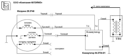

Есть схема подключения комплекта зажигания Флеймз  к мотору :

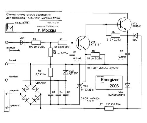

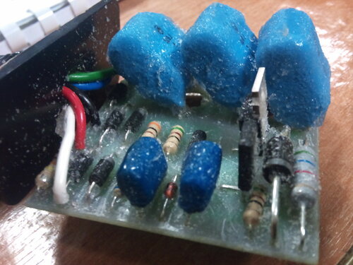

Официально схемы внутреннего устройства коммутаторов Флеймз не публиковались. Однако снегоходчики ломали блоки и выкладывали разные варианты обнаруженных схем.
Я считаю наиболее интересной и наиболее достоверной следующую :
(  коммутатор  84.3734-01 выпуска 02 - 2006 г. для Бурана и Рыси )

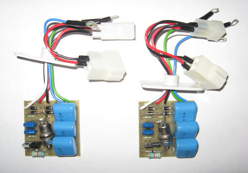

Два экземпляра плат таких коммутаторов :
Две крайние картинки взяты с сайта
http://www.snowmobile.ru/

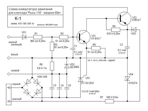

Для анализа конструкции, может быть интересно сравнить схемы московского коммутатора 84.3734.-01 и Уфимского коммутатора К-1. Они весьма похожи по схеме, но есть и некоторые различия :
Магдино МД-4 .
( ОАО УАПО - Уфимское Агрегатное Промзводственное Обьединение ).
Применяется на Рыси, с коммутатором К-1.

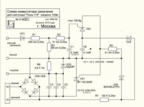

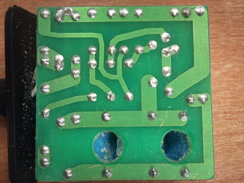

На просторах интернета выложена еще версия коммутатора 84.3734-01 выпуска 2010 года, без транзисторов, но с двумя тиристорами и с очередным вариантом делителя напряжения в цепи управления :
И оборотная сторона платы :

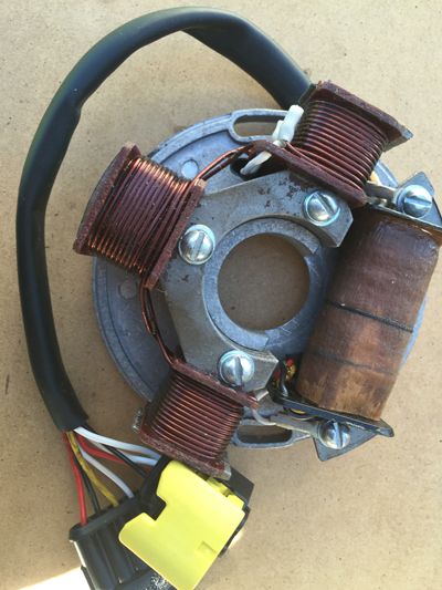

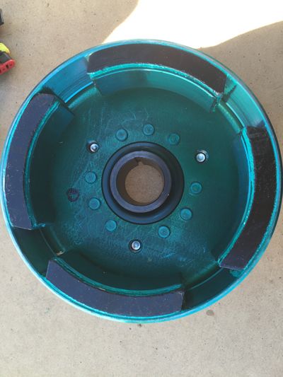

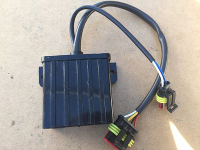

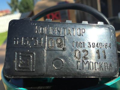

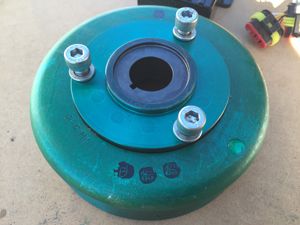

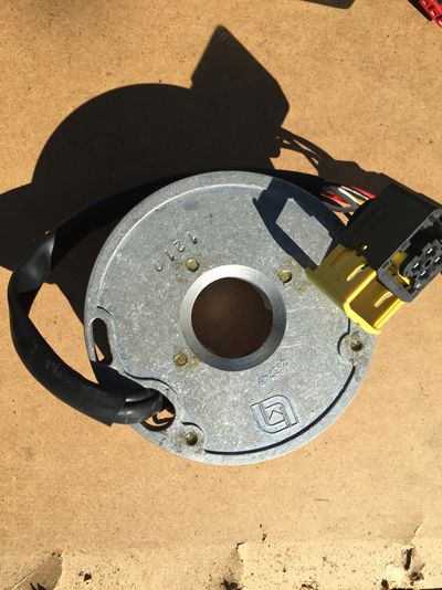

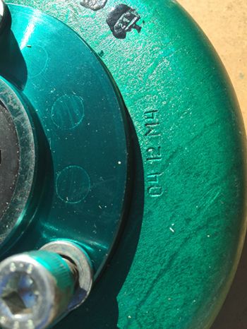

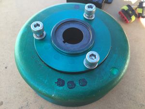

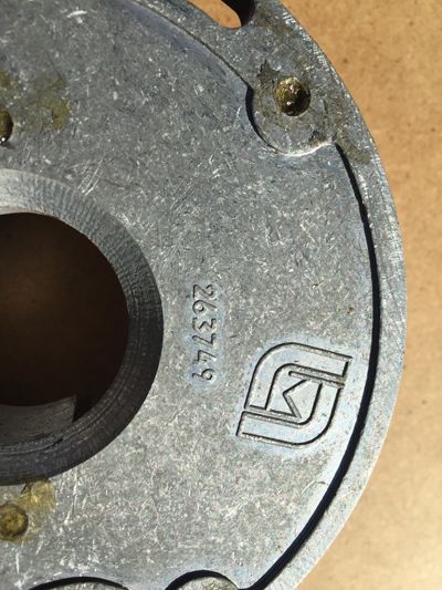

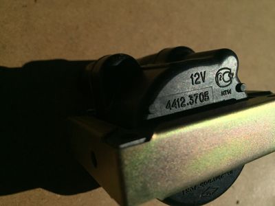

Вот обещанные подробные фото моего комплекта ФЛЭЙМЗ - фотки деталей и тд - думаю разберетесь без проблем

мне кажется что лучше всех был старый не программируемый вариант Дукати - с высоковольтной обмоткой питания в статоре и короткими выступами на роторе. Увы - штука уже антикварная.
Да я так не думаю - когда этого Дукати уже нигде не было - я заказал комплект в РУССКОЙ МЕХАНИКЕ в Рыбинске и они мне его нашли и привезли в свой московский офис - где я его и забрал

Если не секрет - поделитесь информацией - как думаете выставлять момент статора. Бумажных инструкций в комплекте наверно Вам не дали ?  Читал на сайтах разные версии установки '' московского'' статора - на рыси ставили кто в упор болта в левый край прорези - кто слева болта 2/3 - справа 1/3 прорези...  Мнения юзеров - как обычно расходятся...  Мне кажется, что при установке зажигания и первом запуске - было бы очень желательно определить стробоскопом и круглым транспортиром момент зажигания на холостом ходу - на 3000 об/мин и на оборотах порядка 5000 - 5500 об/мин.  Читал жалобы, что не качественные коммутаторы на оборотах выше 3000 об/мин  уходят в неприемлемый угол опережения и могут вызывать прогар поршней.  Может страшилка - но я видал всякое...  Хочется надеяться что  ОТК у изготовителя не дремлет, а обещания соблюсти заявленные характеристики УОЗ ( идентичные программируемому Дукати ) не пустой звук.
В общем - проверить стробоскопом  получившиеся углы установки зажигания ( ИМХО ) было бы очень полезно.
Если не секрет - поделитесь информацией - как думаете выставлять момент статора. Бумажных инструкций в комплекте наверно Вам не дали ?Читал на сайтах разные версии установки '' московского'' статора - на рыси ставили кто в упор болта в левый край прорези - кто слева болта 2/3 - справа 1/3 прорези...Мнения юзеров - как обычно расходятся....Хочется надеяться чтоОТК у изготовителя не дремлет, а обещания соблюсти заявленные характеристики УОЗ ( идентичные программируемому Дукати ) не пустой звук. В общем - проверить стробоскопомполучившиеся углы установки зажигания ( ИМХО ) было бы очень полезно.
Я звонил на завод и спросил насчет установки зажигания - мне прислали на мыло вот эту фотку с уже выставленным на двигателе зажиганием и написали ,что стробоскопом все равно надо проверять

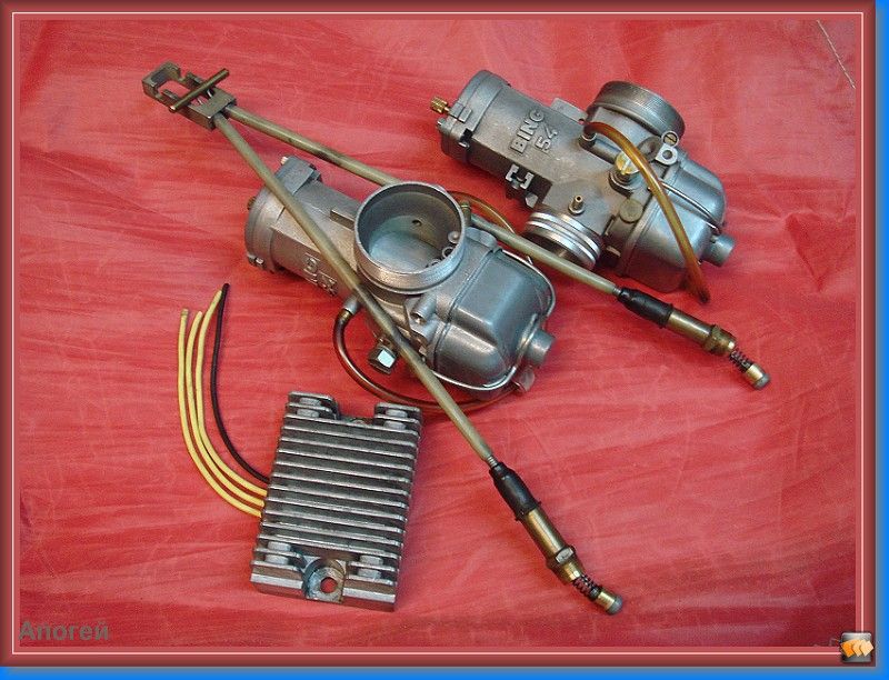

Люди, подскажите у кого карбюратор под рукой: каков ход плунжера обогатителя на Микуни  VМ34? Есть мысля пару соленоидов вместо тросов поставить :-/ :-/ :-/
Мысль интересная, на счет соленоида, но хлопотная. Лучше трос. ход троса в районе 10мм.

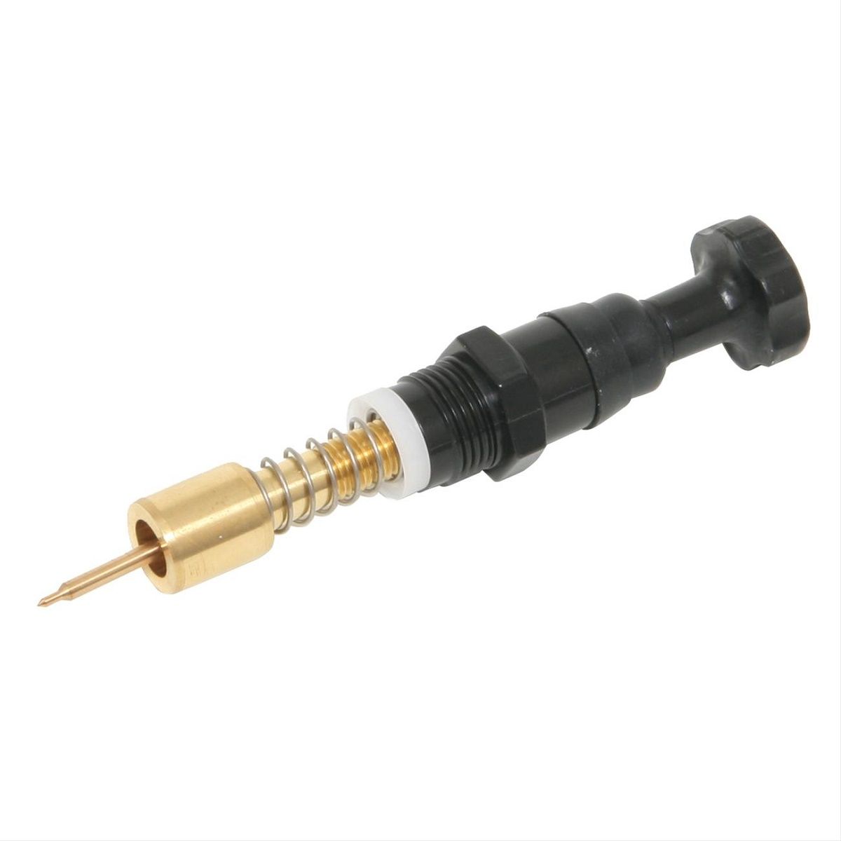

Подскажите, как реализовать временную фиксацию обогатителя в открытом состоянии прямо на карбе, без троса, пока руки заняты ручным стартером ? :🙂
Самый простой, проволочка 0.5 мм длиной 5-6см и подгибаешь за край рег.болтика.
    37,4 КБ · Просмотры: 290
    99,1 КБ · Просмотры: 310
Спасибо ! Проволочки на сколько подгибаний хватает ?
Может сделать крючок и цеплять за что-нибудь на карбе ?
А что мешает сделать основательно? Способов очень много.

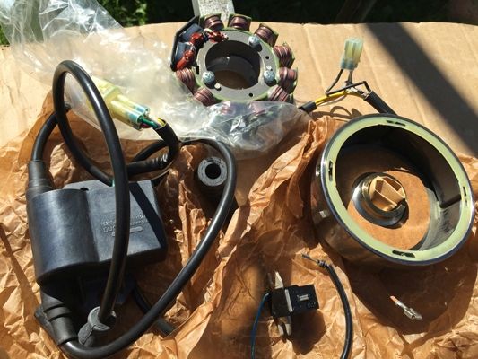

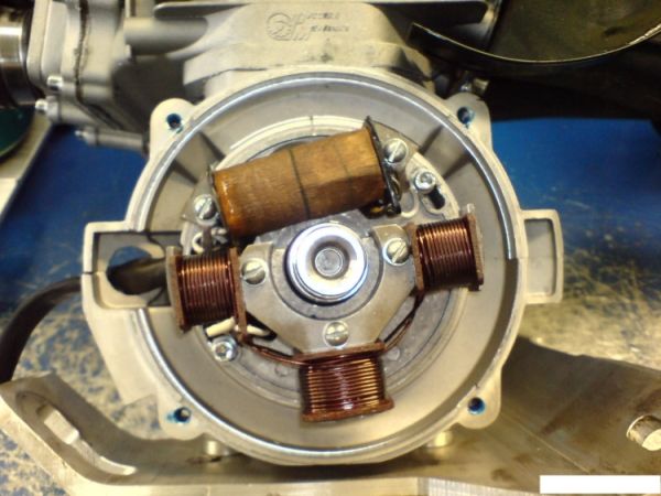

Хочу просить понимающих более меня в зажигании помочь окончательно разобраться в вопросе установки второго контура зажигания на рмз-500.

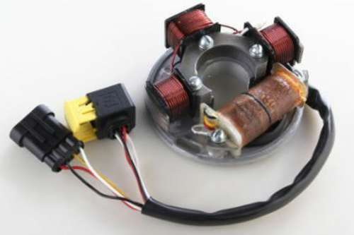

В комплекте штатного зажигания программируемое дукати, как я понимаю, с маховиком м4, есть фото.
Так вот, остался для меня непонятным вопрос... можно ли добавить второй индукционный датчик в штатное место противоположное уже установленному штатному, и на место статора с двумя катушками зажигания дукати - установить СТАТОР С ЧЕТЫРЬМЯ КАТУШКАМИ зажигания дукати для Ротакса используемые на 503 и 582 Ротаксах и какой (если это возможно) в этом случае нужен комбинированный комутатор дукати с высоковольтными катушками зажигания?
Пробовал ли кто такой вариант доработки?? Положение крепёжных отверстий статора дукати для Ротаксов похоже на вид совпадают с креплениями статора дукати для рмз-500.

Сибиряк 88 писал:
Я в магазине крутил маховики и оба магдино. В маховике ДУКАТИ конус большего диаметра, но сам диаметр маховика значительно меньше, поэтому если менять ДУКАТИ на московское, то нужно и маховик покупать, а маховик только один подойдет-М4. У него конус под коленвал ДУКАТИ, а диаметр под московское магдино.
(диаметр магдино ДУКАТИ на 14мм меньше диаметра московского магдино. Это так, для общего развития ).
