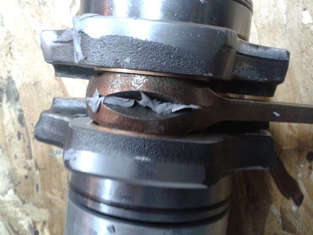

На моем канал для смазки шатунного подшипника был герметиком замазан при заводской сборке. Хорошо, что это обнаружилось до начала эксплуатации. Я тут несколько лет назад это фото уже выкладывал.

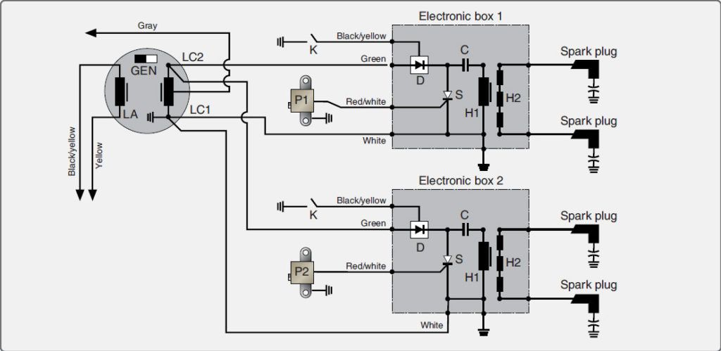

искра в свече 2 раза проскакивает за 1 оборот ? если делать зажигание на прерывателе и искра будет только 1 раз, будет ли это влиять на сгорание смеси?
почему два раза проскакивает. да потому что это другая система зажигания. в обычной катушке один провод катушки на корпусе второй на плюс свечи.  если брать новые системы о который говорите. там вторичная обмотка катушки есть же начало и конец обмотки. и ети два конца идут на плюсы двух свечей и пробой происходит одновременно на двух свечах. и в машинах так же где модуль зажигания стоит. для чего делается на двух свечах сразу. а очень просто чем дальше вы электроды отводите тем нужно же большее напряжение для пробоя воздуха или горючей смеси. и соответственно энергия искры будет больше. а тут этот зазор увеличили включив последовательно две свечи. плюс провода с сопротивлением. плюс сопротивление в свече есть. это все дает сопротивление пробою и для пробоя накапливается большее напряжение и мощнее искра. вот вам и ответ когда две искры за оборот там искра мощнее. но разницы нет какая искра. главное поджечь и все. другое дело когда две свечи на цилиндр там больше мощность и экономичность. хо хо хо
Руслан, я думаю вы ошибаетесь. В двухконтурной катушке действительно вторичная обмотка одна. Но подключены свечи не последовательно, а параллельно.
Распределенное сопротивление в высоковольтных проводах, равно как и резисторы в свечах применяют для снижения радиопомех. Если поставить провода без сопротивления и свечи без резисторов (обычно без буквы R в маркировке) энергия разряда будет наоборот выше. Часто это заметно даже без приборов.
Выше энергия разряда да. Покупаю 700 ом провода после 10 лет эксплуатации на одних 7 ком на других под 11ком . видно от старости сопротивление увеличивается. А резисторы в свечах не только от радиопомех мне кажется. Это какое то согласуещее сопротивление что ли рассчитанное для именно этой катушки. Почему тогда для конкретного двигателя продают свечи если даже и калильное число одинаковое. На счет параллельного включения свечей в жизни такого не слышал даже схему в студию такого зажигания.
вот схема. и где тут параллельное включение свечей? все как я и писал тут хотя я чисто логически написал не зная как по настоящему.

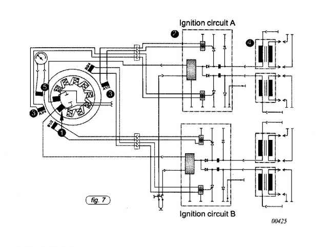

А вот у ротакса 914 по схеме на каждую свечу обмотка своя. вторая картинка. но мы про 503 говорим.
