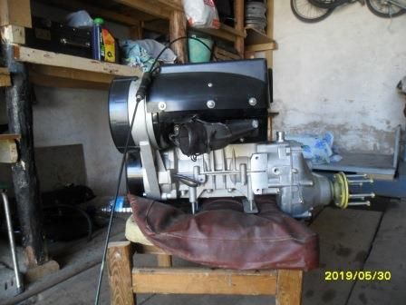

Доброго здоровья всем. Вот на нем редуктор надо перевернуть, чтоб ВВ был дальше от земли. Кто объяснит просто, но полно: как это и в какой последовательности сделать?

И еще.
   1. Бензонасос обязательно горизонтально установить, или можно вертикально?
    2. Редуктор "В" 2.58:  хочу купить трехлопастной ВВ (финишпроп) какой диаметр желателен?
Скачиваете учебное пособие Авиагаммы
http://www.aviagamma.ru/tutor503.pdf
Со стр.118 - разборка и сборка редуктора. Как перевернуть корпус -сообразите.
Про положение бензонасоса - см. предыдущую стр.41  ответ 1207 этой ветки.
очучы насос  лучше  ставить  горизонтально  полету т.к при  другом  положении затрудненное  суфлирование мембраны,  там  сверху сеточка есть  именно  ей  вверх. 😉 Что  касается  винта,  о тут  трудно  по  ящику что  сказать  дело  это  тонкое,  обычно  1, 72 м перставники  ставят. По  повороту редуктора  просто  отворачиваете четыре винта крепления  и  поворачиваете на  180 гр.,  не забудьте суфлер и  заливную  пробку поменять  местами 😉.
По  повороту редуктора  просто  отворачиваете четыре винта крепления  и  поворачиваете на  180 гр.,  не забудьте суфлер и  заливную  пробку поменять  местами .
  Это правда!!? Неужели так просто. Мне один объяснял, что отворачиваем все шесть винтов, открываем редуктор, внутри отворачиваем еще какие-то винты и т.д. Объяснял и сам запутался, сказал откроешь редуктор - разберешься. Вот я и хотел все подробно, прежде чем начинать разбирать.  Значит, еще раз: отворачиваю четыре винта и просто поворачиваю на месте на 180 градусов. До этого сливаю масло и потом пробку вворачиваю на место суфлера, а суфлер соответственно вворачиваю в верхнее отверстие.  ВСЕ? Больше ничего?
  Необходимо полностью отсоединить редуктор от двигателя. Для этого потребуется отвернуть четыре длинных болта М8, которыми крепится корпус редуктора к картеру, два коротких болта М8, которыми стянуты половинки корпуса редуктора и два болта М8 внутри, которыми крепится только половинка, примыкающая к картеру.
Чтобы определить, возможно ли развернуть редуктор, нужно посмотреть, какое количество резьбовых отверстий под редуктор выполнено в карьере. Их может быть 6 или 8... От этого зависит, установится редуктор в новом положении или нет.
В Вашем случае, всё просто. Достаточно увидеть нужные отверстия на посадочной плоскости картера - они должны быть видны и без демонтажа редуктора.
  Спасибо! Нужные отверстия видны, поворот редуктора возможен. Меня интересовал порядок поворота. Значит не так просто, как писал@ fan444
Еще слышал, что какие-то два винта надо сажать на герметик. Это те внутренние что ли?

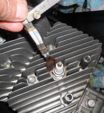

Вот хотел установить датчик (термопара) под свечу на РМЗ-500, не получается. Пространство вокруг свечи оказывается очень мало. Если как-то и запихать термопару, то свечной ключ не пройдет. На Буране устанавливается свободно, а здесь никак. Что можете посоветовать, ребро охлаждения что-ли как-то отпилить?
    25,1 КБ · Просмотры: 300
Попробуйте хомуты термопары убрать, раздвинуть провода и проложить их между  ребром головки.
Обычно обтачивал ребра бор машинкой или шарошкой.
