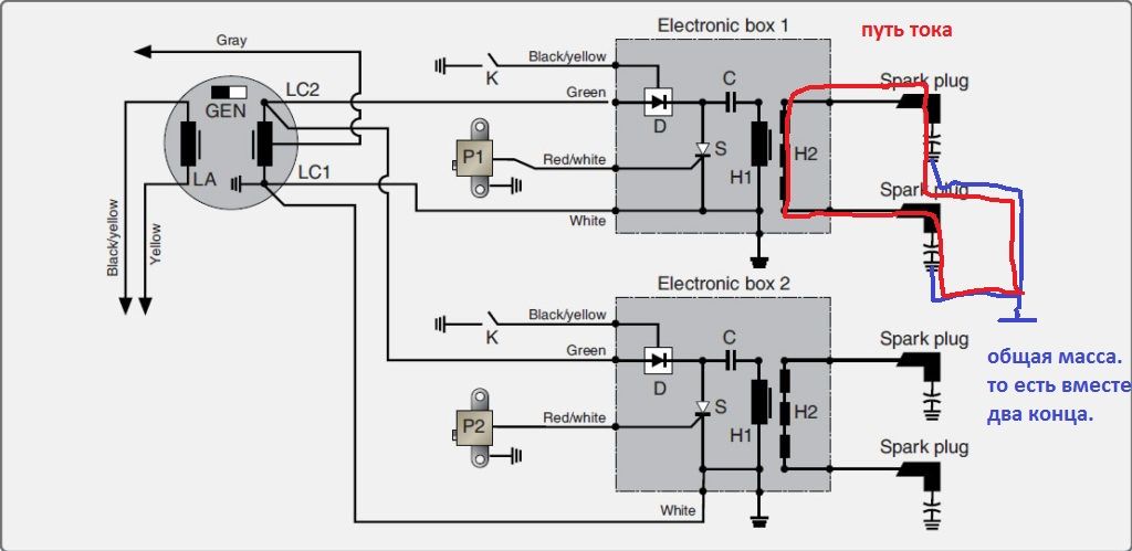

вот схема. и где тут параллельное включение свечей? все как я и писал тут хотя я чисто логически написал не зная как по настоящему
Как раз на схеме именно параллельное включение.
С резисторами в свечах все просто. Обычно помехоподавительное сопротивление в проводах (толку больше), но иногда делают в свечах, реже в свечных наконечниках. Бывало еще в крышках трамблеров ставили. Потому и свечи в разном исполнении.
Ничего они не согласовывают, просто уменьшают время затухания - на осциллографе это прекрасно видно. Без всяких сопротивлений лучше, выше энергия, дольше импульс. Но помехи, в основном в метровом диапазоне.

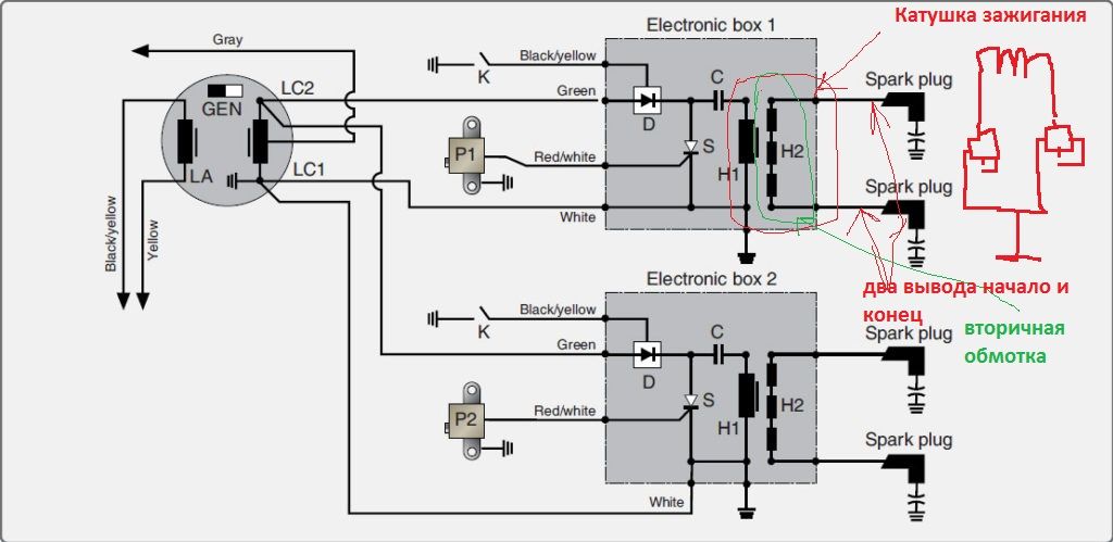

Где тут параллельно нарисуйте?

Если я в двухтактниках не разбираюсь потому что считаю что это отстой то это не значит же что я дурак совсем. Я в схемах о го го разбираюсь с детского сада паял собирал все. Можно даже обьяснить назначение каждого элемента но боюсь вас это утомит.

Руслан, не хочется разводить флуд не по теме и троллинг. Вы можете провести простой опыт - снять один из наконечников, можно вместе с высоковольтным проводом. А потом попробуйте проверить, есть ли искра на втором канале.
И как это возможно в последовательной цепи?
Хотя формально вы правы, цепь действительно выглядит так, как нарисовано на схеме.

если вы снимете один провод то с секунды на секунду у вас должно катушку пробить. Хотя тут простая схема но все равно нет разряда через свечу и высокое напряжение ищет пузи к пробою потому что искровой разряд в свече его не шунтирует не нагружает то есть катушку. А искра очень слабая если одну свечу отцепить может емкость какая то паразитная в обмотке между сердечником есть через нее и проходит часть тока на оставшуюся вторую свечу.
Если блок зажигания фирменный, то ничего не будет. Обрыв вторичных цепей катушки - вполне "штатная" аварийная ситуация. Например, соскочивший наконечник свечи.
У меня нет опыта по Дукати-РМЗ, но я занимаюсь лодочными моторами более 10ти лет. Там такие схемы довольно распространены на двухцилиндровых моторах. Я даже специально пытался сломать, сделал генератор для этого🙂
