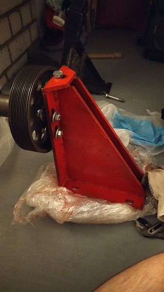

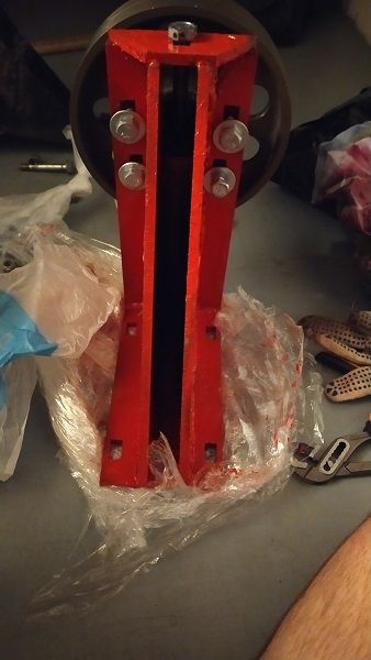

Ну и редуктор. )))))))) С таким местные ЛА в воздух не поднимутся )))) тяжеловат для них будет )))
