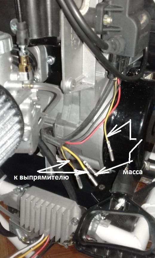

Как его глушить ?))))) Еще не пробовал заводить.

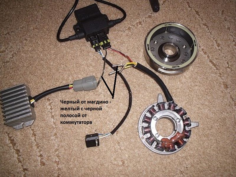

Если как у меня, то вот так:желтый с черной полосой от коммутатора надо замкнуть на черный провод, выходящий из магдино. Два желтых провода - это т.н. генератор для питания бортсети. Они пойдут на регулятор, а с регулятора уже выйдет выпрямленный ток через красный (+) и черный ( - масса) провода.

Завтра сфотаю. У меня програмируемое зажигание.
Получается провод не нужно резать с комутатора. Нужно тупо для глушения замыкать его на черный магдино. Черный с магдино выходит в гребенку, которая в том числе и на выпрямитель.

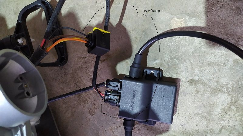

У меня на комутатор идут три провода.  Коричневый, красный и черный. Получается черный нужно изоляцию заголить примотать провод и  через тумблер замыкать его на черный с магдино для глушения.

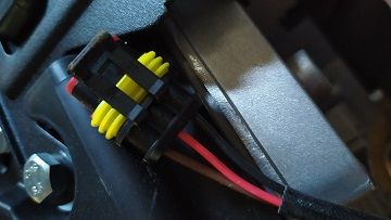

Но возникла мысля )))) В снежике же как то глушится двигатель. и для этого используются только провода из колодки на выпрямитель по идее. Из магдино идет разьем на комутатор. Там ни каких заводских врезок нет. Остаются только два провода из разьема на выпрямитель. Ведь вторые два переменка. Получается их надо замыкать или как ??? Херовый из меня электрик. Тем более провода у них двухцветные кончились )))) Новые под схемы не канают, да и я в схемах ни бум бум - индеец. Скажите что и где мне нужно отрезать, срастить, поставить тумблер - для глушения двигателя.
Судя по посту выше с фоткой мне нужно коричневый с разьема на комутатор(зажигание) срастить(замкнуть) без обрезания самого провода,  через тумблер на провод с магдино. Только хз какой. Видимо черный из колодки на выпрямитель.
    64,1 КБ · Просмотры: 359

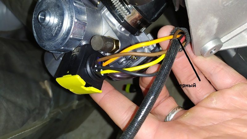

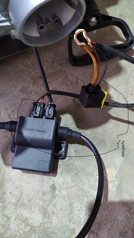

  Оставь выпрямитель и его провода в покое. Это отдельная электросистема, не имеющая к системе зажигания никокого отношения.  Покажи-ка фото коммутатора отдельно, чтоб все разъемы и провода были видны. Один из них (скорее левый в трехпроводном разъеме) надо замыкать на черный провод от магдино. Вот на фото:

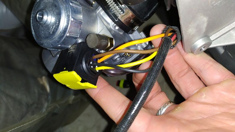

Сфоткал.
Судя по фото выше - нужно как на картинке я указал ? Так то бы не хотелось спалить зажигание (((
    76,3 КБ · Просмотры: 361
Согласно электросхеме в ответе # 182 стр.7 этой ветки получается надо коротить желто-черный из трехпроводного  разъема коммутатора  и черную массу.

У меня такое же зажигаание.
Провод глушения - коричневый, если потянуть его из чехла жгутика, то вы увидите что он идет от трехпинового разъема коммутатора-катушки к четырехпиновому разъему.
Глушение - замыкание коричневого на корпус или на черный четырехпинового, что одно и тоже.
Распиновка четырехпинового:
- желтые на регулятор напряженния, полярность пофигу
- черный на тахометр, он же корпус магдино
- коричневый глушилка (киллсвитч)
    79,4 КБ · Просмотры: 326
Спасибо.  Тогда выведу с четырехпинового черный и коричневый на тумблер и да прибудет с нами сила)))

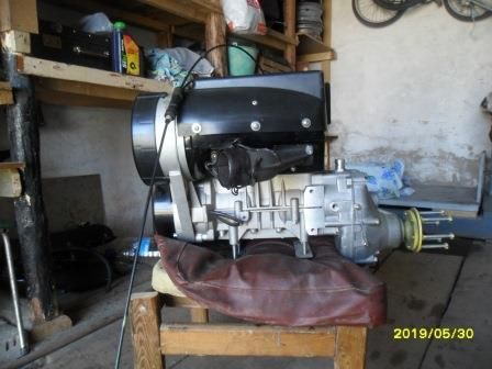

Млин пипец движок пришел.
Герметик во впусуных патрубуах.  Нах прокладки им мазать.  Да ладно выпускные.  Прокладки промазвли выпуска.  В итоге когда снимал коллектор часть прокладки осталась на цилиндрах,  часть на штанах.
Стал кожух верхний снимать.  Один большой так закрутили,  что гайка головки пошла с бол том.  На ротакс верхний кожух из металла и компактный.  Тут же пластик и побольше.  В итоге в раму не полез.  Пришлось переваривать раму.
Глушит таки замыкание коричневого и черного проводов из четырехпинового размера.

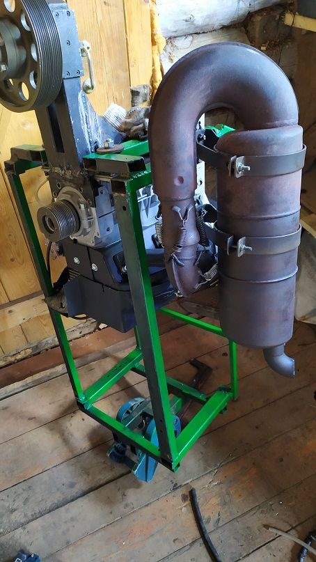

Заводится отлично ))) Даже праймер не стал ставить и обогащения тросики. Тупо буду брызгалкой в хвйло брызгать и заводить )))) У нас лодка. Там недолго запустить проехать и рыбачить.  В итоге получил что хотел. Минимум проводов, и шлангов. Сейчас придется маленький акум купить для компрессора ))) Лодку иногда в течении недели нужно подкачивать )) А тут даже выпрямитель ставить не буду.
Остался вопрос с выхлопной.  Как не компоновал, подгонял -сечет по шарам.  Говорят что забьет Назаров и норм будет.  Хотя с хорошим маслом когда этот нагар  еще будет.  Вопрос.  Может какой нибудь герметик есть для этого.
В автомагазинах есть специальный герметик для глушителей. Со стыками автомобильных труб довольно хорошо справляется. Думаю что и с этим справится
