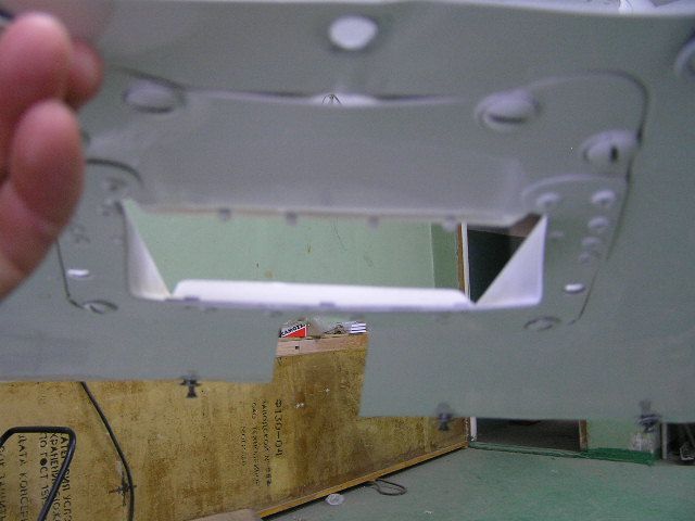

Да нафига лишний вес-то нужен. Там и так такое махало перед носом вертит. Летали при +32 гр. и всё нормально было. Потерпите до вечера - выложу фотки.

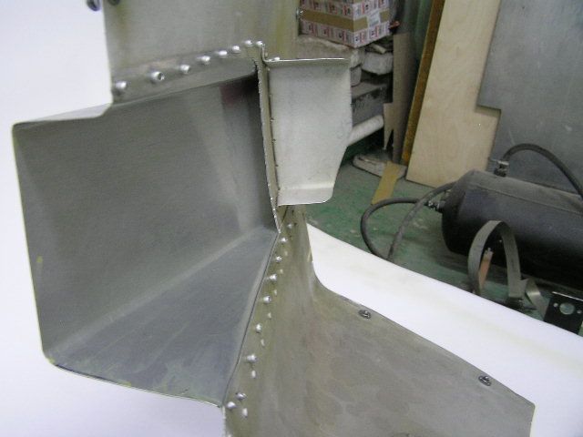

Порыл  немного  сам  в  поиске про  простое  охлаждение...Нашол  картинку  про  Ротакс  447.«кожух  обдува  Rotax  447.»С  сайта :http://delta.wtr.ru/archive/40812.shtml
Самое грамотное и красивое решение. Должно оптимальным и эффективным образом обеспечивать охлаждение.
Направление рёбер - дело второе и принципиально не повлияет на характер распределения потока, хотя я предпочтение отдам рёбрам, расположенным по диагонали от входа к выходу (в самолётной компановке), но таких головок нет. Потому, выбор в пользу прямых рёбер.
Будьте внимательны при замене головок. Китайцы настолько "упростили" технологию, что головки (РМЗ-500) подбираются каждая под свой цилиндр (ну, как первые винтовые соединения, несколько веков назад - винт и гайка изготавливались уникальной парой.)
Привод вентилятора охлаждения требует мощности от двигателя. Потери, по моей намяти, составляют 1,2 - 1,6 л.с. Их можно приплюсовать к мощности мотора при переделке охлаждения на прямого обдува потоком от винта.

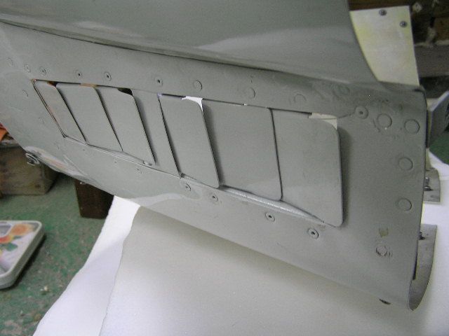

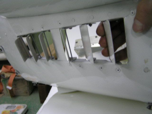

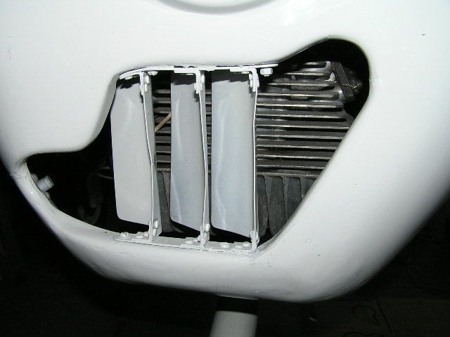

Двигатель стоит головами вниз. Спереди через жабры ухмылки поток к правому борту.
    35,4 КБ · Просмотры: 467
Там есть опорный дефлектор - от него через головы на левый бор и на улицу через жабры жалюзей при взлёте и через штатную щель вдоль бортов и того и другого. Вот и все дела.
    34,2 КБ · Просмотры: 452
они же...

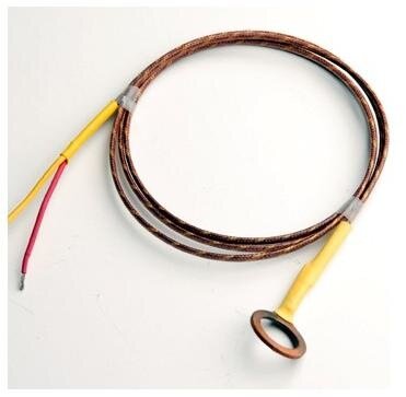

А подскажите пожалуйста, как сделать тахометр на РМЗ 500, и температуру замерить. Температуру термопарой меряют? А куда ее устанавливают?

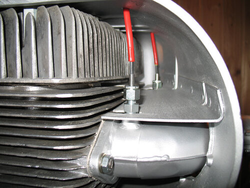

Датчиком  тахометра  служит  второй  индукционный  датчик  -  установленный  на  штатные  резьбовые  отверстия  зарезервированные  в  моторе  РМЗ 500  на  случай  установки  продвинутого  коммутатора...
На  фото  виден  слева  установленный  датчик  -  а  справа  -  место  для  установки  ещё  одного  аналогичного  датчика.
«Мотор  РМЗ - 500  места  установки  датчиков.»

Установка   термопарных  датчиков  температуры  выхлопных  газов  на  Буране :
«датчики температуры.»
Ещё  встречается  вариант  с  установкой  термопарных  датчиков  в  виде  колечек  под  свечи.  Но  он  менее  точный.
«Датчик температуры.»
