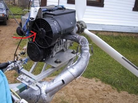

Вопрос по охлаждению РМЗ-500. Винт тянущий, при таком расположении движка винтилятор охлаждения гонит воздух против полета в кожух . Имеет ли смысл убрать кожух охлаждения с вентилятором? Диапазон скоростей 70-100  км/ч.
фото, чужое

Я переделывал выход воздуха из кожуха как на моторах Ротакс-503 - сбоку. Если это самолёт, то всё хорошо получается с капотированием и установкой на капоте "губы" воздухозаборника в районе вентилятора. поток, проходя в "губу", отражаясь от перегородки, нормально засасывается штатным вентилятором.
Система охлаждения Ротакс-503, по производительности, переразмерена.  (на дельталёте в толкающей компановке) Приходится заглушать часть воздухозаборника вентилятора, чтобы нагреть мотор до рабочего диапазона в полёте и перед взлётом (160-210 град).
Да, действительно, движок то сухопутный по сути-поэтому охлаждение соответственное. А полеты....
У нас самолет типа СОЛО(Не путать с А-21), движок спереди ,в потоке, без капотирования. Првильнее наверное будет снять кожух и вентилятор?

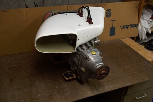

На  тему  воздухозаборника  мотора  в  тянущем  варианте -  может  быть  интересно  решение  -  применённое  Михаилом  Игнатьевым  из  СПБ  на  его  самолёте  Валентина - 2.  Мотор  Ротакс  503  имеет  компановку  схожую  с  РМЗ - 500.  На  вентилятор  -  поставлен  чашеобразный  воздухозаборник  из  стеклопластика.  В  первом  экспериментальном  варианте  -  заборник  вобще  был  выпилен  из  строительной  каски.  Конструкция  успешно  эксплуатируется  уже  несколько  лет.

Выброс  воздуха  -  происходит  вбок  -  как  это  видно  на    картинке  с  Ротаксом  447 :
( кожухи  обдува  503  и  447  устроены  приблизительно  одинаково )
«engine_ Rotax 447.»

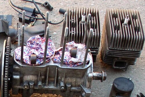

Головки  цилиндров  РМЗ 500  -  как  я  понимаю  бывают  старого  образца :
«РМЗ 500  головки  старого  образца.»
С  прямыми  рёбрами...
И  нового  образца  с  косыми  рёбрами :
«головка  Тайга  нового  образца.»
Что  в  общем  - ( ИМХО )  мало  упрощает  задачу  организации  безвентиляторного  охлаждения....

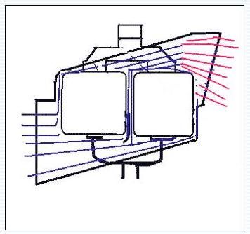

К сожалению я так и не понял главного.
Если направить воздух как в ответе 112 , то рёбра охлаждения оказываются аккурат поперёк потока. На моём движке головки нового образца, рёбра под 45.
Получается, что воздух должен двигаться сзади наперёд (если вдоль рёбер), или от выхлопа к карбюраторам по полёту.
  Покойный Саит Мансурович утверждал, что если выбросить штатное охлаждение на РМЗ-500 и поставить грамотные кожухи, это даёт прибавку мощности в 4-5 лошадей. Жалею, что не расспросил его тогда подробней...
У нас всё штатное выброшено и охлаждение сделано с помощью дефлекторов внутри капота. Схема как раз тянущая если есть интерес могу пофоткать вечером и выложить...
