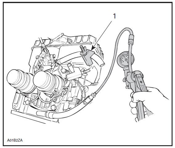

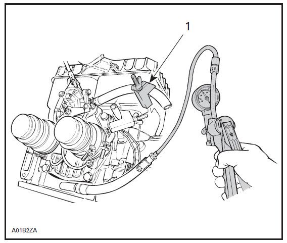

Тогда вот еще что может быть причиной. В мануале по всем снегоходным моторам сразу после процедуры сборки половинок картера и установки цилиндров описывается процедура под названием Leak Test - проверка герметичности внутренней полости. Затыкаются впускные и выхлопные патрубки, вкручиваются свечи и нагнетается во внутреннюю полость воздух с давлением порядка 0,8-1 атм , которое не должно падать определенное время. Если падает, значит надо искать место утечки(прокладки, сальники, трещины ...) Потом надо проверить герметичность между половинками цилиндров, возможно травит уплотнение что стоит на коленвалу между цилиндрами. Результат всех этих течей как раз на больших оборотах и сказываются, мотор просто теряет давление под поршнем и как следствие - недобор топливо-воздушной смеси в камере сгорания.

Спасибо! Но это тоже само собой делали после каждой сборки с мыльной пеной. Только давление по руководству РМЗ-500 - до 0,35 атм. иначе сальники выдавит, они там слабые тефлоновые, но держат, и должно держать 3 мин. без падения давления. С хорошими "тугими" сальниками картина та же, хотя коленвал вращается рукой с большим сопротивлением. По книге Григорьева "Мотоцикл без секретов" гонщики даже пружинки ослабляют на сальниках, чтобы легче коленвал крутился и скользящую посадку подшипников делают на коленвал. А вот у РМЗ-500 посадки внутренних колец подшипников довольно тугие, только с нагревом подшипников идут. Может тоже шлифануть шкуркой коленвал?
Не герметичность меньше сказывается на больших оборотах, а вот запуск будет затруднённый.

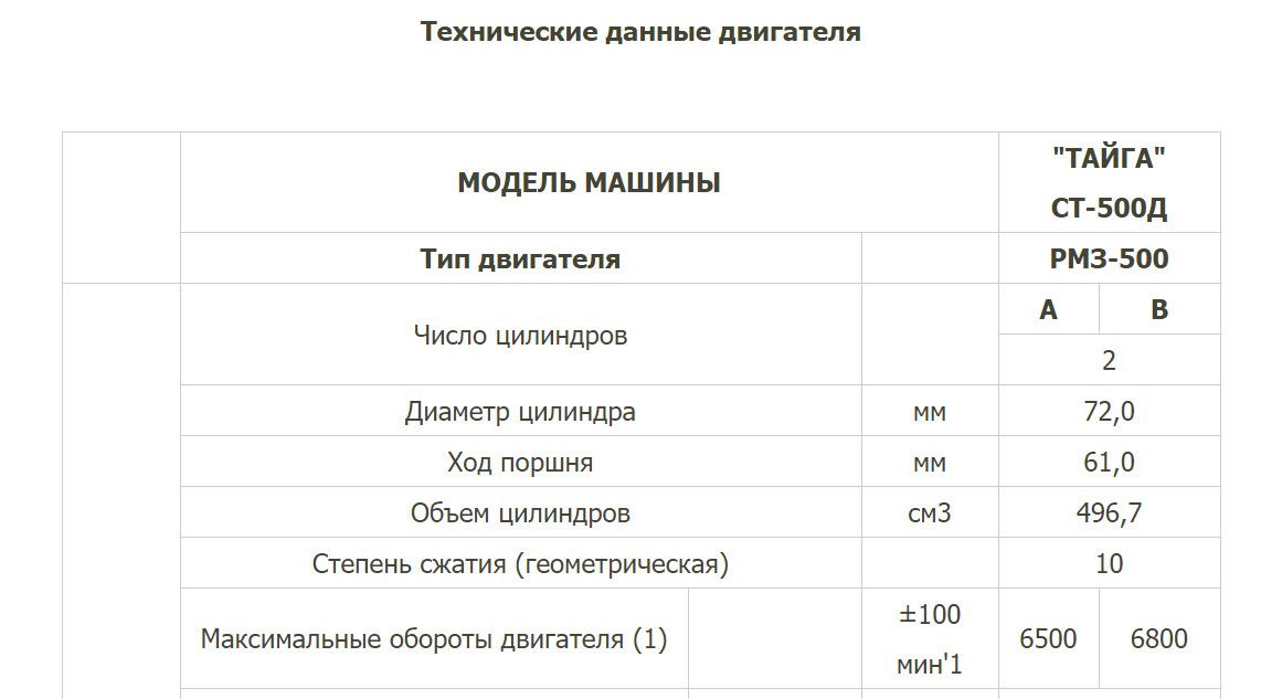

Про винты уже раньше обсуждали в этой ветке. Сейчас есть желание крутануть те же винты на Ротаксе-503 с редукцией 2,58 в тянущем варианте, либо сделать мулинетку для сравнения двигателей, тогда вопросы по винтам сразу отпадут и будем думать о главном - в чем парадокс РМЗ-500? Ход и диаметр поршня, объем цилиндра, обороты, геометрия окон цилиндра и степень сжатия - аналогично Ротаксу-503 , а заявленной мощности 50 л.с. нет? Где собака зарыта в двигателе РМЗ-500? Чем его можно так испортить?
А это кто то проверял? Или все верят заявлениям производителя?
Достаточно чтобы компрессия была не такой как у 503...
Сегодня на своем рмз изменил зажигание на ранее, не заводское, а еще ранее, просто на глазок, отпустил иглы карбюраторов на 1 деление, установил ависпектровский винт после балансировки на 17.5 градусов, мотор сходу дал 130 кг тяги при 6300 оборотах.
6300 - мало, винт затяжелен, паспортный максимум для однокарбового 6500, для двукарбового РМЗ 6800, винт D1400 дает на 6800 127кг , пробовал затяжелять, увеличивается расход топлива. Опускание игл на деление приводит к провалам при даче газа.
