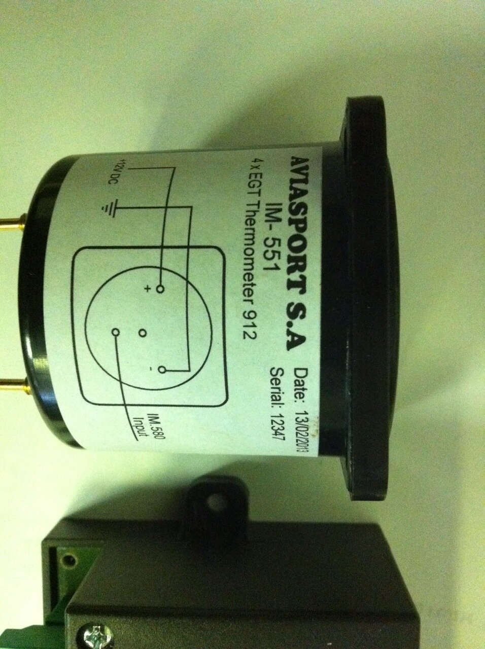

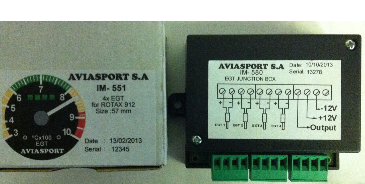

Всем привет!
Есть такая проблема.
Получили вчера два комплекта приборов для Р-912, проверил все работает кроме приборов контроля температуры выхлопных газов.
Прибор состоит из комплекта:
                                                 четыре датчика EGT
                                                 указатель IM-551
                                                 блок IM-580
Указатель работает, по крайней мере светодиоды мигают по очереди  как и должно быть, но стрелка прибора при включении становится на максимум и все прибор никак не реагирует на изменение температуры датчиков. Похоже с блока IM-580 нет сигнала, датчики работают проверял.
Вопрос у кого такой же комплет что внутри блока IM-580.
Буду очень благодарен за информацию.

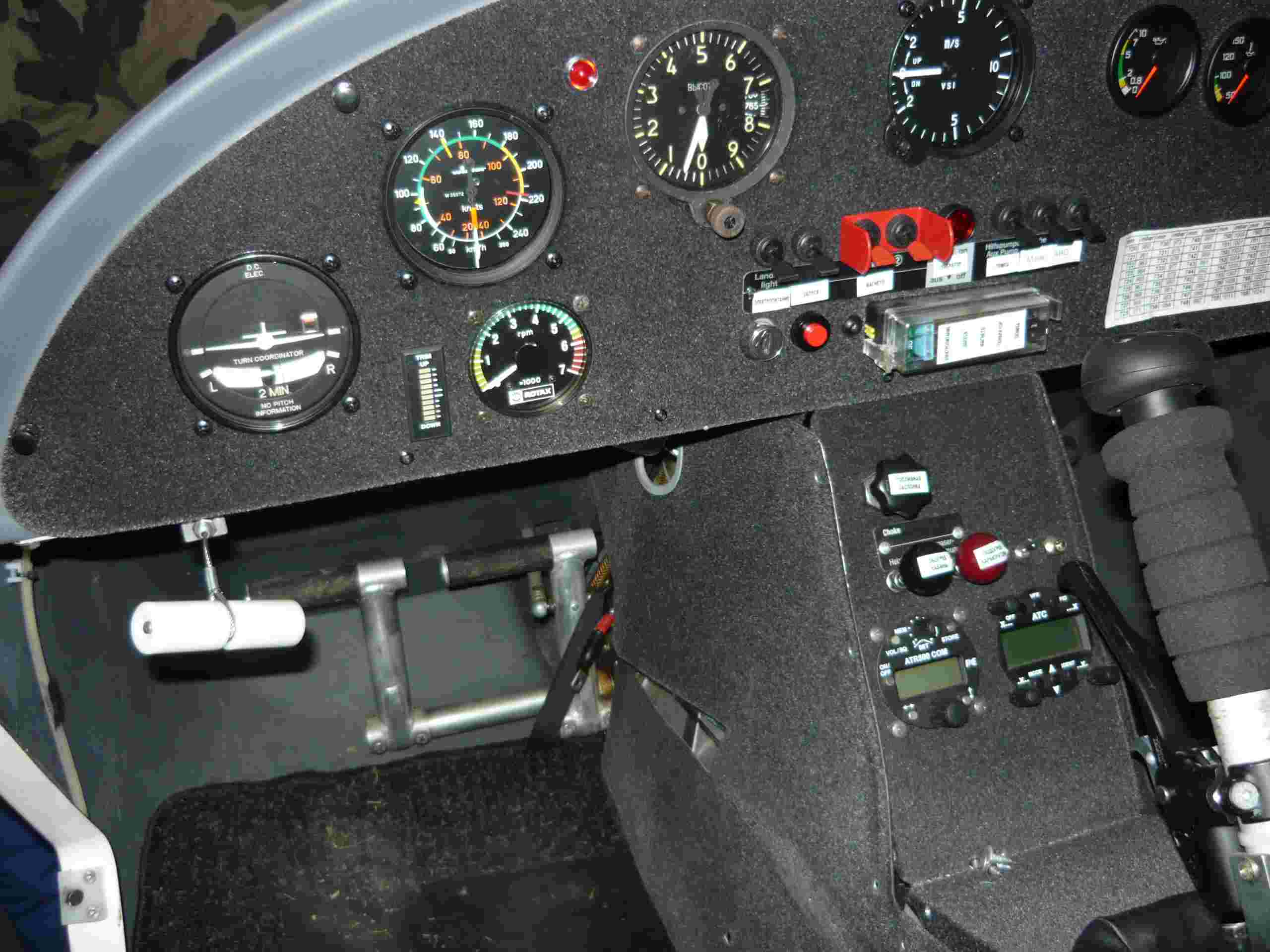

Сегодня попробовал таким образом запустить при температуре 8 градусов , без предварительного прогрева.
Вообще нормально запустился. все получилось , только надо пальчиками одновременно жанглировать  заслонка , контура. кнопка запуска!
Чтобы не жанглировать лётчику пальчиками ,конструктора  обычно располагают органы управления , которые нужно использовать почти одновременно, в непосредственной пальчиковой досягаемости...  а если вместо кнопки запуска стоит автомобильный замок зажигания , а выключатели зажигания в 20 -30 см , то одной руки однозначно не хватит. Да кстати , а при -30 С не пробовали ?  Или при - 15 , как было написано в руководствах  95 г ( 912 ул )?
Там стоит все по человечьи!! 🙂
При минус 30 не пробовал, а при минус 15 в прошлые выходные без подогрева и в обычном режиме не завел.

Всем привет!
Отзовитесь кто использует такой комплект:
                                                 четыре датчика EGT
                                                 указатель IM-551
                                                 блок IM-580
это очень редкий прибор, на форуме вряд ли кто поможет.
Вообще то это вопрос гарантии, так что надо просто обменять.
Sid спасибо за отклик гарантия это хорошо, но как представлю, сколько времени уйдет на отправку продавцу, продавец в спрус, а спрус ещё кому-то волосы встают дыбом. Мне хотя бы узнать какие там микрухи, чтобы решить отправлять или самому привести всё в порядок. Если там программируемый контроллер или что-то подобное, то однозначно отправлять.

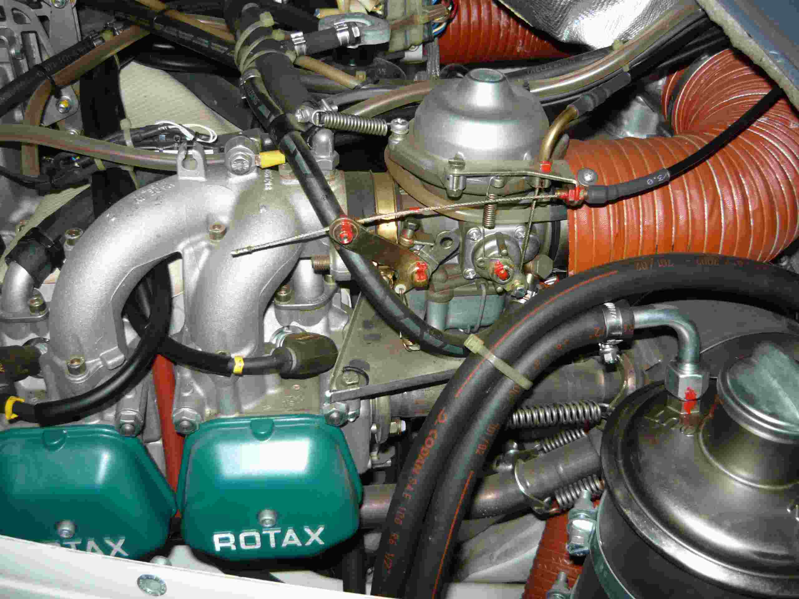

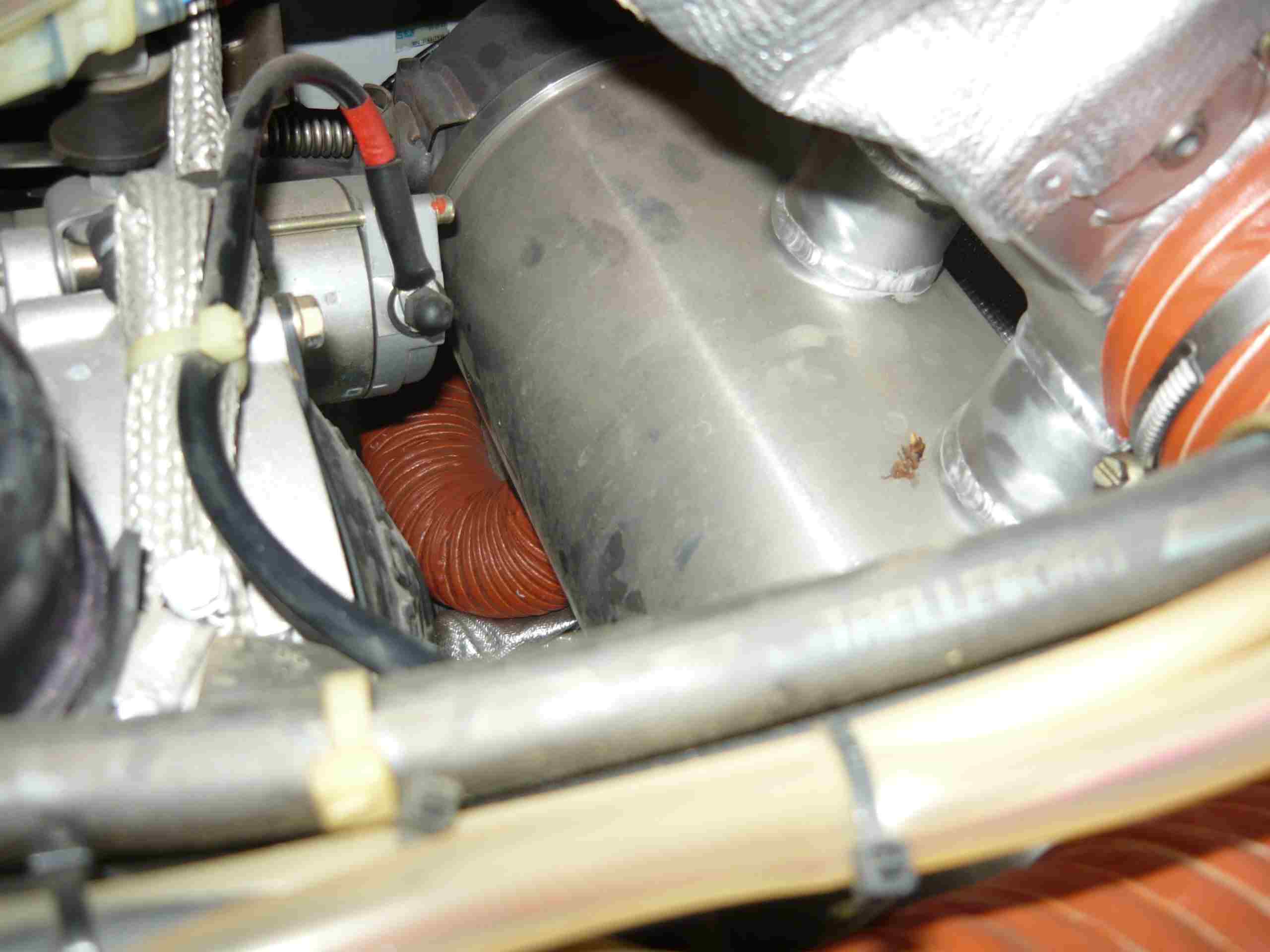

Вопрос ! Может кто сталкивался!
В летний период  движок выдавал обороты 5600-5800 на взлетном режиме , в связи с чем слегка затяжелял вишом винт.
В холодное время обороты упали и на взлетном выдает только 4600-4800 при самом облегченном винте.
Я уже и виш проверил , думал он не работает. Но все в порядке .
отматывая назад что делал с движком с лета, остановился только на закрытии  заслонки отбора воздуха снаружи на в\фильтры карбюраторов.
Т.е. при ее закрытии горячий воздух от рубашки глущителя идет прямо через конусообразный фильтры на карбюраторы.
Возможно ли из-за этого падение мощности практически на 1000?
