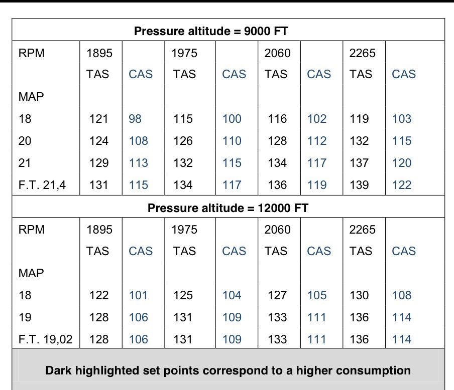

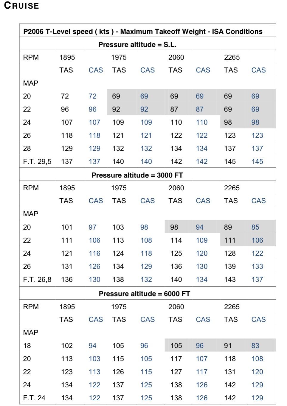

Вопрос по эксплуатации двигателя с ВИШом от Эйрмастер.
Какие параметры (или диапазон) считаются рекомендованными и безопасными для двигателя
т.е.  обороты КВ и наддув (разряжение на входе в карб)?
Режим полета - КРЕЙСЕРСКИЙ.
Сразу скажу, что просмотрел массу информации но так кроме рекомендаций Лодочника ничего не нашел.
Может такой инф-ей поделиться Авиагамма и SID?
Заранее спасибо!
http://www.reaa.ru/cgi-bin/yabb/YaBB.pl?num=1394705265
все рекомендации обсуждены
Дима, позволь мне обнаглеть и не согласится с тобой. 🙂
Не рвите меня на части, но по ссылке советы картингистов.
Почти в каждом посту приводятся цифры давления на впуске которых не бывает на высотах уже от 1000 метров и обороты двигателя на которых винт крутится со скоростью 1500 и чуть выше в минуту. Спросите своего производителя винта, что он думает по этому поводу... Носитесь на 300 метров и не парьтесь, летайте как душе нравится. Воздух плотный, винт и двигатель сытые, а рекомендации производителей двигателей можно читать наискосок. Набрав высоту все изменится до неузнаваемости, и человек набравший первый раз хотя бы 1500 метров, вдруг с удивлением обнаруживает, что давление на впуске, даже при полностью открытом дросселе не поднимается выше 22инч. Что его любимый винт, который все время так весело летал на оборотах 4300:2,48=1730 у земли, вдруг перестал тянуть с понижением плотности воздуха. Что игла в дросселе карбюратора уже не адекватно реагирует на разницу давлений и не поднимается на желаемый уровень, температуры газов падают до безобразных 650-600 градусов, а то и ниже, и двигатель откровенно заливает. И вот тут стоит вспомнить, что ты летчик и что лучше сначала надо почитать РЛЭ двигателя и винта установленного на него, а не слушать всяких лодочников и прочих оболтусов на форуме. 🙂
А там черным на русском (благодаря стараниям Авиагаммы) в РЛЭ Ротакса 912 практически все есть. Еще бы был биллютень  SL-912-016 на русском, вообще цены им не было бы.
Инструкция и режимы ВИШ Аирмастер тоже на русском http://www.airmasterpropellers.ru/files/PTO-Airmaster-AP332.pdf
И режим крейсерский там указан однозначно 5000 об/мин двигателя поделенное на редукцию 2,48 = 2000 об/мин воздушного винта, что в свою очередь равно 75% и общепринятому вообще в авиации и в данном конкретном случае  наилучшему крейсерскому режиму для двигателя и любого приличного винта для этого двигателя. И будет грести, радовать ровными и оптимальными температурами газов для нормального ДВС и скоростью на всех высотах где летают самолеты с этими двигателями а не надо вспоминать эксплуатацию жигулей "на четвертой, да внатяг"... Уже на высоте 900 метров РУД самолета с двигателем Ротакс 912 и ВИШ можно спокойно загонять в панель приборов. От этой высоты вам остается только выбирать обороты двигателя и оптимальный ветер по высотам, давление выше 26 инч уже не поднимется и будет только падать.
В таблице (РЛЭ Текнам 2006) лучшие из виденных мной рекомендаций по режимам оборотов для винта и значениям давления на разных высотах от земли. Убрав скорости по моему мнению можно рекомендовать для любого самолета нормальной компоновки с Ротакс 912 и ВИШ.

Саш, да ты всегда наглый 🙂
Согласен полностью.
Режим выбирать надо по месту.
Суть ВИШа заключается в том, что мы можем максимально использовать мощность двигателя, т.е. заставить его работать по внешней характеристике. Для винта постоянного шага двигатель работает на постоянной дроссельной характеристике.
С помощью ВИШ мы можем поднять эту дроссельную характеристику и приблизить ее к внешней. Но Увлекаться этим не надо сильно, т.к. потеряем экономичность.
По высотной эксплуатации можно использовать такую методику - проверяем показания прибора на максимальном режиме - т.е. измеряем давление окружающего воздуха. От этого давления уходим на 1,5-2 инча. Это будет экономичный режим.
Согласись, что когда ты летишь на высоте 4000 метров разрежение будет в желтой зоне и это будет норма.
Для каждой высоты, для каждого ЛА, для каждой задачи будут свои значения, но за базу берем общую рекомендацию.
А так, для высотный полетов надо брать турбированный двигатель, а еще лучше - турбированный впрысковый.

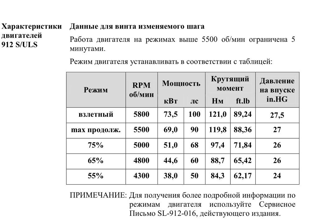

Я вот про этот документ, на который ссылается РЛЭ. Там есть пара умных советов от старика Ротакса.
    90,8 КБ · Просмотры: 166
Это сервисное письмо по поводу выбора режимов двигателя.
Основное - это описание детонации и калильного зажигания и причин их возникновения.
Одна из причин - высокая нагрузка на двигатель:
1. Более 5 минут на режиме выше 5500
2. Взлет и набор высоты при полном дроссле но обороты ниже 5200.
3. горизонтальный полет на полном дросселе, но обороты ниже 5200.
Т.е. это может быть тяжелый винт фиксированного шага или не правильное управление ВИШ.
При использовании ВИШ обязательна установка указателя давления во впускном коллекторе.
Порядок увеличения мощности:
1. Увеличить обороты управлением ВИШ
2. Увеличить давление изменяя положение РУД.
Порядок снижения мощности:
1. Снизить давление изменяя положение РУД
2. Снизить обороты управлением ВИШ.
Ну вот наконец, понятные рекомендации! Спасибо.
Единственное уточнение к SIDу: получается при оборотах менее 5200 давление наддува желательно держать на 1,5-2,0 инчей меньше чем атмосферное, дабы не перегружать двигатель, верно?
ну вот на сколько держать ниже - рекомендовать сложно, но по рекомендациям производителя получается так.
