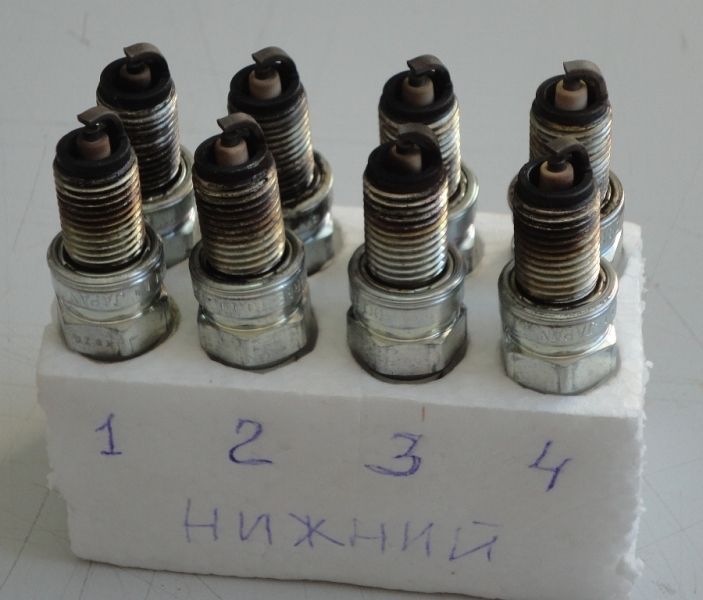

Уважаемый SID, очень хочется услышать ваш комментарий. Что то я запутался. С приходом отрицательных температур двигатель первые мин 10, особенно на прогреве, работает не устойчиво, с тряской, даже после прогрева до рабочих Т падение оборотов 350...400.... затем все приходит в норму. Сразу оговорюсь, все уже что можно перепроверено, мерили даже компрессию на горячем и холодном двиг: 10,3...10,7, вроде норма. Двиг перед запуском прогревается мин 40..60.  Что это может быть?
И главное, нужно ли обязательно подогревать воздух идущий в карб до рекомендованых 15...35С? Контроль Т в ресивере имеется.
Заранее спасибо.

Рекомендованных температур на входе нет. Греть воздух надо для борьбы с обледенением. Оптимальная температура около 20 градусов. 15 модет оказаться маловато, а 35 это уже слишком.
Тряска, работа с вибрацией: что конкретно измерялось и проверялось?
Я бы начал с :
1. Все узля подвески двигателя - начиная с болтов крепления двигателя к мотораме и кончая болтами крепелния маторамы к ЛА. Естественно и амортизаторы.
2. Дисбаланс винта.
3. Давление топлива.
4. чистота системы холостого хода карбюратора.
5. диагностика редуктора - люфты и свободный ход.
Спасибо за инф-ю, уточняю по рекомендациям.
1.узлы навески не проверял. внешне все нормально, резинки целы и не замяты. еще раз посмотрим.
2.дисбаланс винта возможно есть, спадут морозы проведем балансировку повторно. но это на падение оборотов при проверке контуров не влияет.
3.давление топл контролирую по манометру. стрелка в зеленой зоне.
4.чистоту ХХ не проверял, хотя осенью проводили полную разборку и чистку карб.
5.редуктор 100% не причем т.к в ноябре заменили тарельчатые пружины и провели полную диагностику редуктора. мерили момент страгивания и люфты. все в норме.
К вопросу что измерялось и проверялось: заменены свечи на новые. не помогло. Слили бенз. на свежем симптомы те же но менее выражены. Наконечники свечей новые, замена осенью. Но самое интересное, после прогрева двиг постоит около 15 мин и при повторном запуске все как рукой снимает, нет вибрации и падение по контурам 100...150 об.
На фото свечи которые поменяли.
Бензин стараюсь заливать 98 с Роснефти.
фото свечей
Может, начинают нормально работать гидрокомпенсаторы, после прогрева масла.
я бы искал воду и то что могло замерзнуть в топливной системе.
Попробуйте перед первым запуском очень хорошо прогреть только карбюраторы и насос. не обмерзают дренажи карбюраторов? куда они выведены?

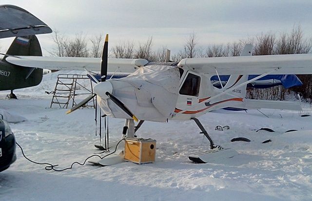

Расскажите, пожалуйста на чём установлен двигатель, есть ли капот (при возможности дайте фото), чем прогреваете и как контролируете достаточность прогрева.
Есть вопросы по оседанию конденсата на холодном моторе при прогреве горячим воздухом от топливной горелки тепловой "пушки".
Двиг. установлен на кольцевую мотораму и капот имеется.
контроль достаточности прогрева - субьективно. обьективно - по термометру на входе в карб.
