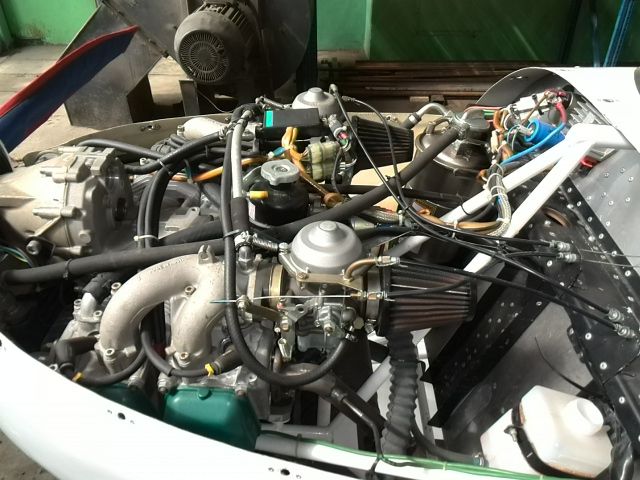

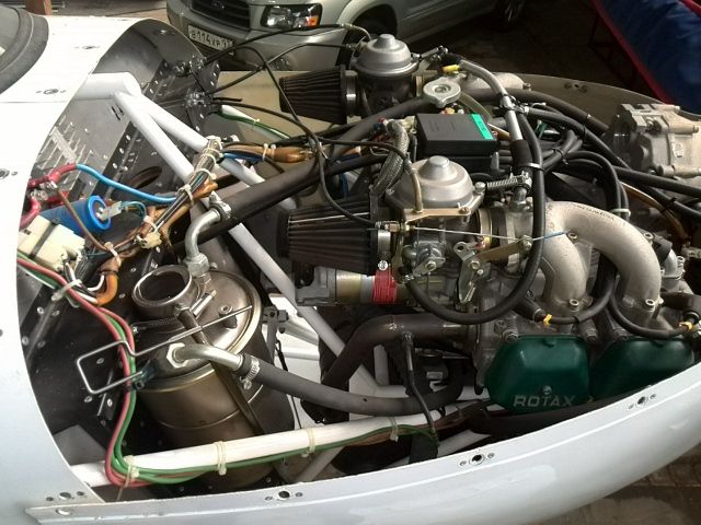

Здравствуйте,
Если не трудно, поделитесь фотографиями подкапотного пространства со всех сторон, чтобы понять, что куда и как "принайтовить шкертиком", а то у нас провода во все стороны и во всех направлениях.
