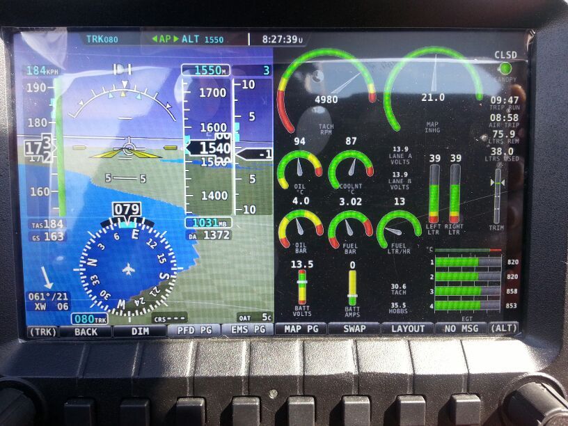

Двигатель Rotax-912
вопрос температуре выхлопа,
ответ получил, для него 900 градусов  норма.
И на сколько я знаю температура 900 была только на одном цилиндре. Может это просто ошибка мониторинга?
считаю что по двигателю абсолютно все исправно,
нужно проверить удлинялся ли провод датчики выхлопа и каким проводом, каждые 50 см не оригинальным проводом дают погрешность +15 градусов.
датчики передний цилиндров очень хорошо охлаждаются,
поток воздуха  входящего в подкапотное пространство сразу попадает на них, задние же цилиндры находятся в затененной зоне.
проверить можно опытным путем, затенить (скотчем) входящие отверстия в капот, если разница уменьшиться значит вопрос в охлаждении, выставить аварийные режимы для каждого цилиндра свои и не парится
третий цилиндра был всегда самым горячим 890- 910 градусов,
все остальные в диапазоне 850-890
переставной винт был облегчен на 1.5 градуса,
температура выхлопа и разница между цилиндрами осталось примерно на прежнем уровне при облете по кругам.
на маршруте (уже без меня) на облегченном винте температура стала меньше и разница тоже.
судя по значениям и еще экономичней,
13 литров в час при 4980 оборотах прям сказка)))
после установки ВИШ думаю появятся новые цифры  🙂

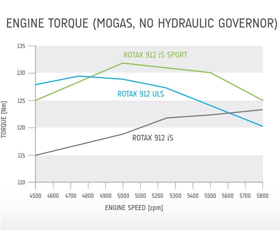

В серийном производстве появилась новая модификация данного двигателя с приставкой "SPORT"
Данный двигатель имеет повышенный крутящий момент.
Двигатели предыдущей версии будут бесплатно доработаны в эксплуатации.
Основные доработки: замена противоперегрузочной муфты, замена ресивера (новый ресивер на 27 мм выше), замена высоковольтных катушек, перепрошивка программного обеспечения.
Просьба к владельцам данных двигателей  - связаться с нами по электронной почте - info@aviagamma.ru
Технические подробности
http://aviagamma.ru/sb-912issport.pdf
