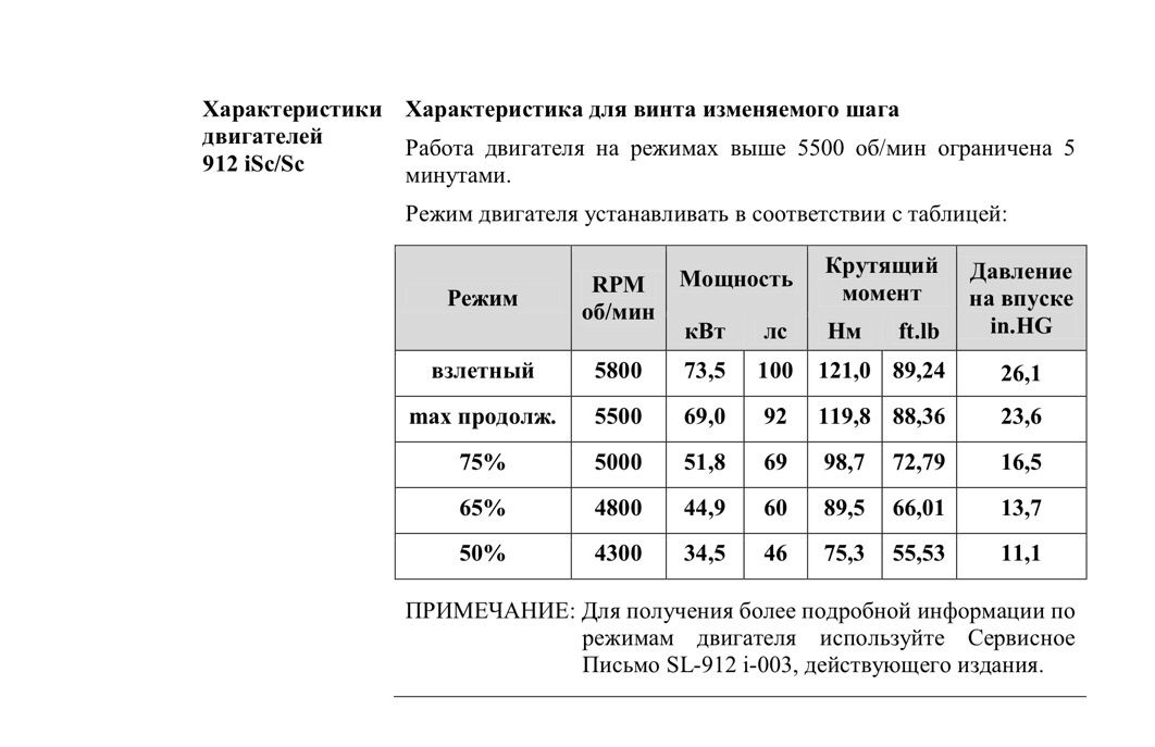

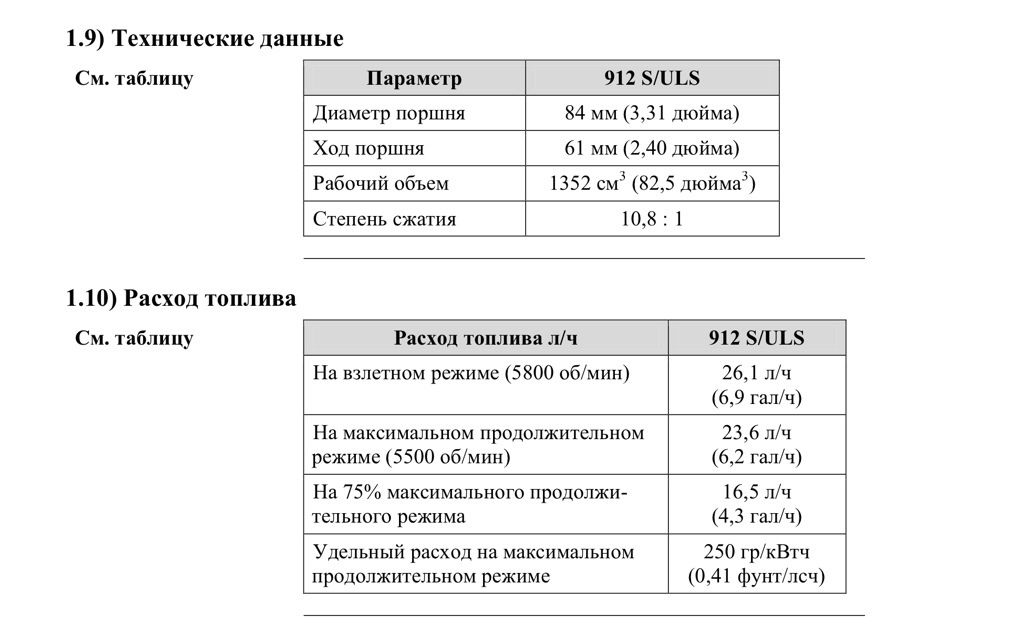

Смотрю на цифры из руководства 912 iS и понимаю, что в последней графе про давление на впуске двигателя сплошное недаразумение. Нижнее значение про режим 50% мщности, где прописано давление 11,1 in, это вообще режим холостого хода. Все остальные значения, взлетного, максимально продолжительного, и т.д., так же сплошная лажа. Но уже больно эти цифры на что то похожи...
И нашел таки 🙂
Это значения расхода топлива для нового инжекторного Ротакса из того же руководства.
Правда в таблице про расход, так же не обошлось без косяков. Сама таблица в названии говорит, что она предназначена для 912 S/ULS, хотя данные явно для iS.
Посмотрел как настоящий леДчик родную немецкую версию, все то же самое, ошибок перевода нет, к Авиагамме претензий никаких. Вопрос один. Что они там в Австрии курят, когда руководство по двигателю пишут...? 🙂
В добавление. В разделе ограничения указана максимальная продолжительная мощность 93 л.с., а в таблице 92. Это конечно вообще ерунда. Но вот вопрос, в техническом руководстве точно нигде моменты затяжки на 1 килограмм, а объемы жидкостей на один литр не перепутали...?

Саня, не согласен с тобой. В инструкции обычная опечатка. То, что эту опечатку в таком размере не заметили за ближайшие два года, говорит только о том, что инструкции не только у нас никто не читает. В том, что двигатель после пересечения определенного порога переходит на режим "нах экономию" тоже не вижу ничего странного. Инжектор понимает нагрузку и уходит от критических режимов забеднения. Мне так кажется. 900 градусов конечно стремно как то. Помню когда летал на инжекторе в Киеве, будучи в гостях у Юры Яковлева, температур выше 850 градусов не видел и по цилиндрам почти градус в градус. И на сколько я знаю температура 900 была только на одном цилиндре. Может это просто ошибка мониторинга? Вряд ли контроллер инжектора позволяет такой разброс в 50 градусов по цилиндрам. Либо это неисправность и двигатель быстро вернется в ремонт, в лучшем случае... Интересно у инжектора есть какой то свой контроль и запись параметров?
Про разряжение косяк, будем выяснять. Как и ссылка на SL-03.
Предельная температура выхлопа 950.
Мозги пока не используют данный параметр, как параметр обратной связи или для работы. Новая версия прошивки (29) контролирует разницу по ТВГ и только выдает сигнал летчику об ошибке.
Мозги пишут все параметры на очень большом временном диапазоне.
На взлетном режиме расходы топлива карбюраторного и инжекторного равны. Вся экономия начинается исключительно на крейсерских режимах. Обороты около 4800. И чем больше отклонение атмосферных условий от стандартных - рост температуры, падение давления - тем больше будет экономия относительно карбюраторного.
Саша (Malabar), на счет вопросов - пока ни одного от тебя не было.
