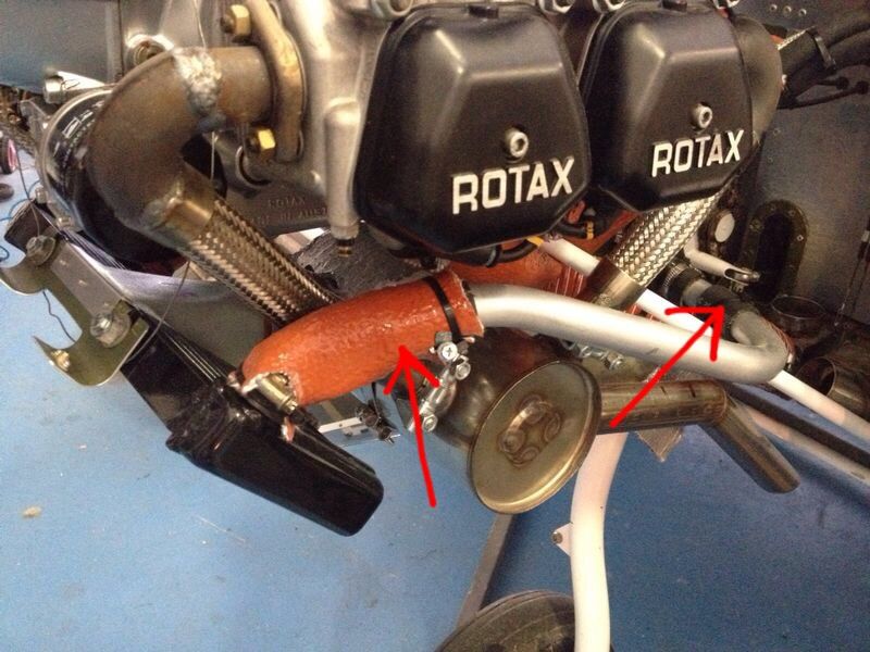

Приветствую коллеги! При осмотре шланга системы охлаждения со стороны фильтра МС, обнаружил прогар шланга от штанов выпуска, каким шлангом посоветуете заменить этот кусок шланга с прогаром, внутренний диаметр?всем спасибо

Вот шланг который вставляется в трубку, мне кажется он больше чем 12 мм., на фотографии в месте где получил прогар под защитой, и какого производителя подобрать для замены, подойдет ли любой автомобильный?

Под берите по диаметру дюритовый шланг и будет вам счастье.
Спасибо, кто может подскажет какой точно диаметр шланга?именно в этом месте, не успел поставить защиту шланга, на фото уже с защитным кожухом.

25 мм. В автомагазине найти можно, но быстрее найдете от мотоцикла или квадроцикла.

Я, в таких местах поступаю проще- берешь листовой асбест обворачиваешь это волшебное место и сверху металлическим скотчем (люминивым) ! 😉 А сам шланг дюрит обычный патрубок автотракторный!
