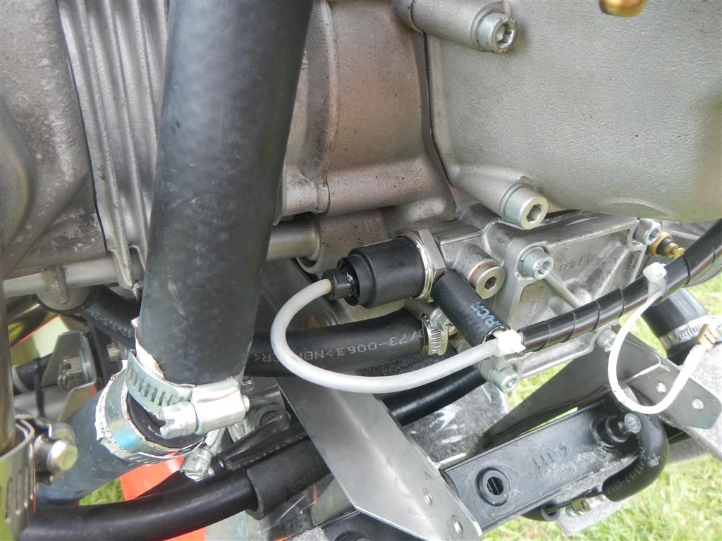

В полёте  резко пропало давление масла (0 на Дайноне )
Остальные параметры в норме , до посадки 2 минуты .
На земле проблем не выявлено .Наработка 25 часов .
Подозрение на датчик .У кого-нибудь было подобное и
совет ,с чего начать копать?

Давление есть, его не может не быть! Отказ произошел в полете. Проверял заслонкой маслорадиатора: закрыл-температура масла растет,открыл- падает.Значит циркуляция есть!Есть циркуляция-есть давление.
Такая же картина была именно в 25 часов. Избавился заменой датчика, установкой конуса(вместо шарика), и датчик вынесли с помощью тормозного шланга от Шкоды Октавии(по моему) под картер.Шлангом сняли вибрации с датчика, конусом-пульсации масла. 240 часов- полет нормальный.
С контактов. В этом датчике ломаться нечему, кроме контактов.
Такая же картина была именно в 25 часов. Избавился заменой датчика, ...., и датчик вынесли с помощью тормозного шланга ... Шлангом сняли вибрации с датчика
Это хорошо помогает для резистивного датчика, этому - все равно.
С контактов. В этом датчике ломаться нечему, кроме контактов   ...Это хорошо помогает для резистивного датчика, этому - все равно.

Да , твой датчик и согласующее устройство  работает уже со вторым мотором не первую тыщу часов  ;D Там наверное действительно ломаться нечему ,а этот (см.на снимке) немножко другой по внешнему виду во всяком случае! И вот проблемка уже через 25 час. наступила  🙁 Контакты проверил ,пока замечаний нет .Сначала убедимся что давление действительно есть а уж потом поэкспериментируем . Кстати а какое сопротивление должно быть и почему у нас чёрный третий провод не задействован ?

Когда накрылся датчик YDO поставил такой,отлично работает.
Сорри ,но у Вас снимок не совсем чёткий ,не понятно  :-[
Если это  датчик резисторного типа ,то он не будет работать с Дайноном .
Сорри ,но у Вас снимок не совсем чёткий ,не понятноЕсли этодатчик резисторного типа ,то он не будет работать с Дайноном .
Ну так то да с дайноном не будет работать. У меня не дайнон,стрелочный прибор.
А что там за записки под хомутиками?
+10 за внимательность!
Фольгированная бумага с пинкодом страны изготовителя шланга. Была приклеена очень крепко ,отдирать не стали . :-[

У меня такая канитель с датчиком была-купил новый и вынес его шлангом ( изолировал его потроха от вибраций) и воткнул "конус" вместо шарика в перепускном клапане ( ушел от пульсаций давления). Гадом буду-работает и не умирает.Выше писал.
( известная проблема с этими датчиками к дайнону)
Где можно заказать "конус" вместо шарика?Заметил что  скачки давления масла стали ритмичными и стабильными,все происходит после замены всех масляных шлангов на импортные.....давление "скачет" ритмично на крейсерских оборотах 3600 , в пределах от 3 до 4 кг\см :'(
Красный - на плюс 12В, между белым и землей - включить миллиамперметр. Должен показывать без давления 4 мА.
Черный - корпус (то,за что тянешь ключом). Для измерений не требуется, для помехоустойчивости лучше присоединить к земле прибора. Но если в схеме подключения этого нет, то никуда соединять не надо. Может получиться еще хуже. 🙂
Танцы с бубнами продолжаются -при подключении другого сенсора и указателя ,купленного в соседнем сельпо ,давление показывает .Но , давление начинает показывать и штатная система ,если выбираешь в настройке другой тип сенсора  😱
Показывает правда десятую воду на киселе ..,но явно работает . У нас  на форуме нет в запасе спецов ,кто много эксплуатирует Дайноны и имел с ними ... близкие отношения ?
Приходим к выводу ,что или сенсор (но он же Honeywell !!! 😎
или сам  🙁 Дайнон  ?!
Вопрос звучит примерно так -может ли быть отказ через 25 часов наработки и того и другого и было ли у кого ?
