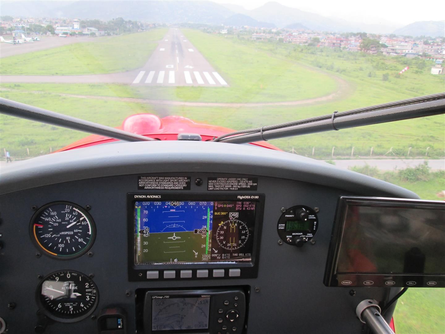

Хоневел тоже отказывает. Про причины уже несколько раз писалось - вибрация и пульсация.
Про наработку - не вводи народ в заблуждение - это после капремонта. При капремонте датчики не меняются.
Вопрос звучит примерно так -может ли быть отказ через 25 часов наработки и того и другого и было ли у кого ?
У МЕНЯ БЫЛ ОТКАЗ ИМЕННО НА 25 ЧАСАХ НАРАБОТКИ!!! Так как с датчиком другого производителя заморачиваться не стал- купил новый и сделал так чтоб он не смог мне отказать.
Вынес его шлангом ( изолировал его потроха от вибраций) и воткнул "конус" вместо шарика в перепускном клапане ( ушел от пульсаций давления). Гадом буду-работает и не умирает.Выше писал.
( известная проблема с этими датчиками к дайнону)
Да вот он брехунчик -180 -мидесятый  🙂 и про скорость и направление ветра на посадке врёт  ;D давление показывал правильно ...но только 25 часов !
Это у вас не меняются ,полковник Петров  :-[ у нас -меняются ,потому как двигатель пришёл уже на другой самолёт ,с другой комплектацией приборами.
Спасибо Владислав за информацию ...Хоневел теперь упал в моих глазах ниже ватерлинии  ;D
Помнится как у нас спецы на Ту-204 меняли блоки и с придыханием говорили ...это же Х О Н Е В Эл !!!

Ну не знаю какой фирмы мне впарил датчик СерёгаВ из Зеленограда  🙂 но он отработал ресурс одного мотора и сейчас стоит на другом  😉 ,продолжая успешно показывать работу отбойного молотка.

В полёте  резко пропало давление масла (0 на Дайноне )
Остальные параметры в норме , до посадки 2 минуты .
На земле проблем не выявлено .Наработка 25 часов .
Подозрение на датчик .У кого-нибудь было подобное и
совет ,с чего начать копать?
Отказ при наработке 38 часов. Проблема в датчике.
вопрос отказа датчика очень актуальный, т.к. этот отказ многие получали при наработке от 25 часов до 4000 часов.
Причины отказа:
1. Высокая вибронагруженность датчика из-за консольной установки. По данным Ротакса, при нормальной работе двигателя на датчик действует перегрузка 20g. По этой причине Ротакс переходит на метрическую резьбу крепления датчика и датчик заворачивается до упора.
ВНИМАНИЕ: попытка завернуть до упора датчик с дюймовой резьбой приведет к трещине маслонасоса.
2. Высокая амплитуда и частота колебаний давления масла.
Необхлодимо регулярно проверять и регулировать работу редукционного клапана. Для упрощения данной процедуры был придуман конус.
Пункт 1  введен в серию года два назад, пунк 2 оставлен для самостоятельной дорабтки в эксплуатации по желанию.
