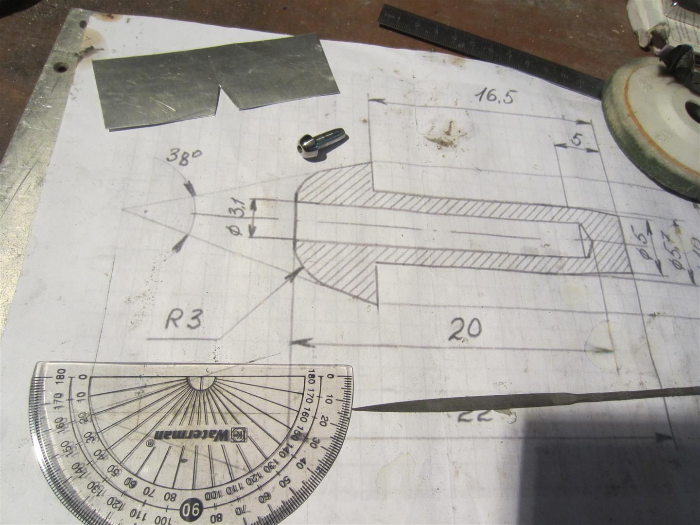

У меня после установки конуса получилась следующая картина:
на прогреве двигателя давление от 4,5 до 5
на прогретом двигателе 95 град. давление от 2,4 до 2,8, хотя раньше, когда был шарик давление среднее было 3,2. Может тоненькую шайбу под пружину вставить?
можно поднять до 3,5 на прогретом двигателе.
обычно на конусе происходит  повышение давления.
Приходится шайбы ставить на резьбу корпуса.
Видимо все индивидуально.
Манометром на проверяли аплитуду колебаний до установки и после?
обычно на конусе происходитповышение давления.

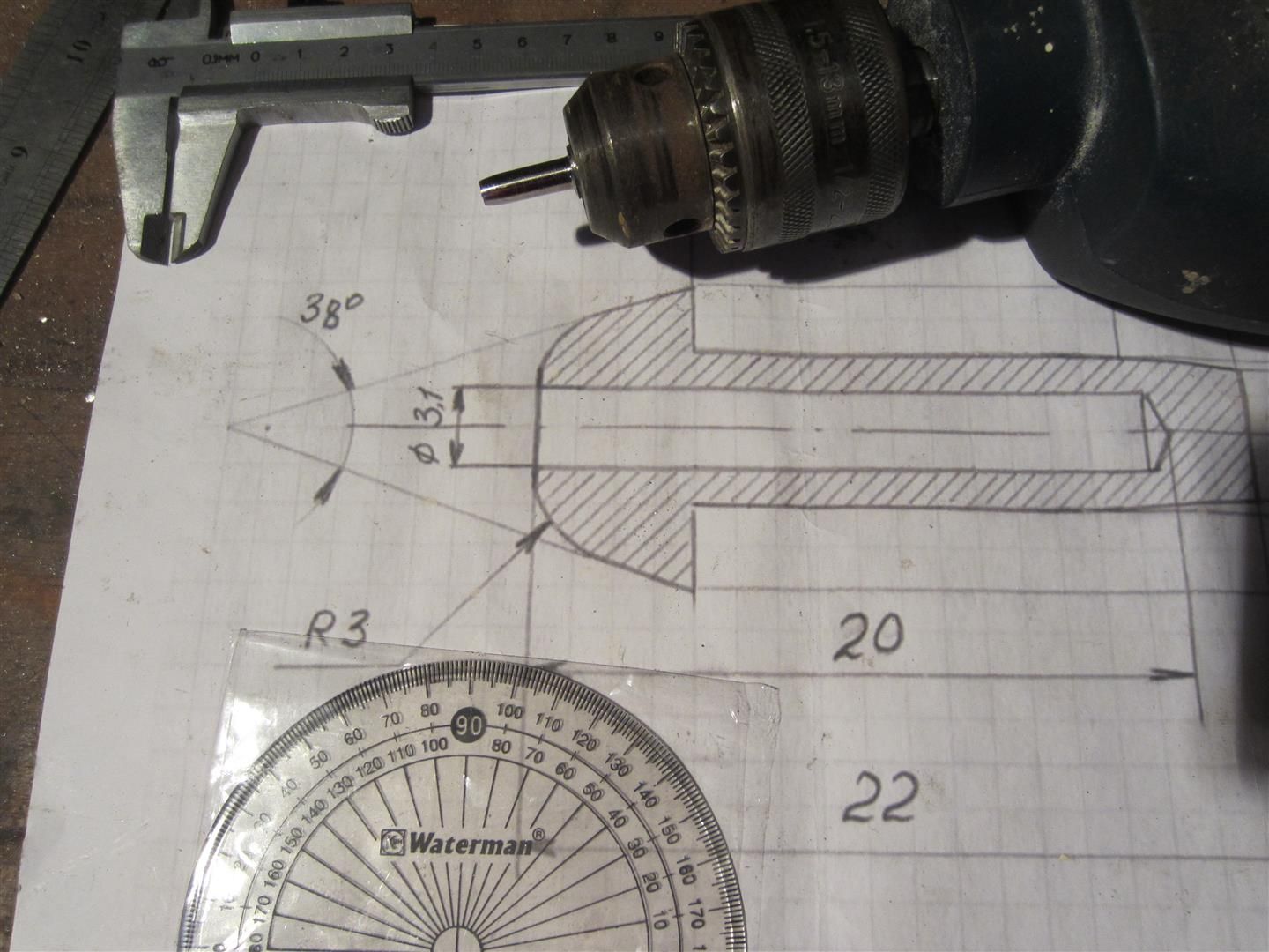

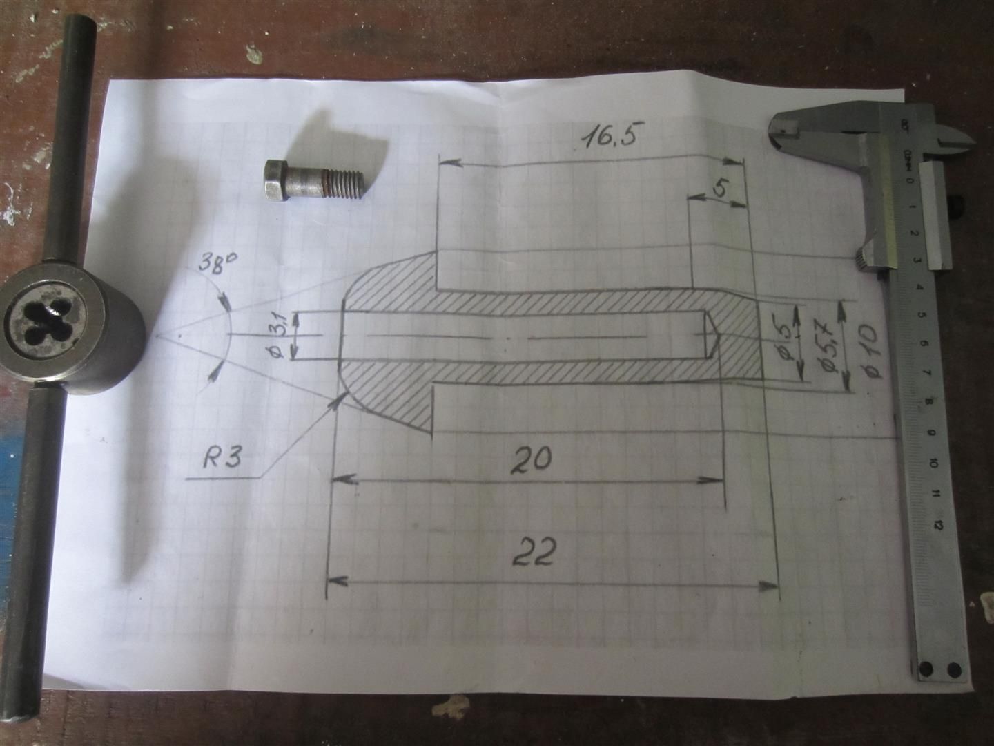

Не-а полковник Петров   , у нас наоборот -упало. Конус правда на конус непохож ...у наших непальских хлопцев вызвал какие то камасутровские ассоциации  ;D Они с интересом наблюдали два дня как я при  помощи электродрели  😱 и ...надфилей ваял сие изделие. И шо мы увидели при проверке механическим манометром вначале ?! :🙂 😱 😱 Действительно  со штатным шариком скАчки стрелочки от 5-ти с половиной до 3 ...с этой же самой половиной. Причём увеличение оборотов отразилось только на интенсивности и чуть меньшем диапазоне разбега стрелки.
Кстати купленный до этого датчик в местном сельпо (с какого то трактора или автомобиля ) достаточно стабильно показывал среднее значение  по своему электрическому показателю -[highlight]2.5[/highlight] то ли бар ,то ли атм ?
Кульминацией конечно стало установка этого самого камасутровского элемента в гнездо клапана и...надо было видеть лица наших перцев ,когда стрелка манометра стабилизировалась после оборотов 3000 (до этого всё таки прыгает туды-сюды) 🙂!
Завтра мои непальцы обещали самостоятельно изготовить  эти самые конуса при помощи зубила  ;D ну и посмотрим при чьей ещё помощи! ;D Так шо принимаем заказы!
Респект товарищу Полковнику за чертёж!
