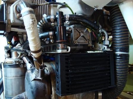

Начинали без термостатов ,на земле +15 ,на высоте около нуля или ниже ...на снижении температура   масла падала менее 50 градусов. После установки термостатов менее 70 не падает и это есть гут!

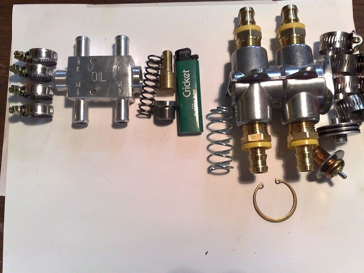

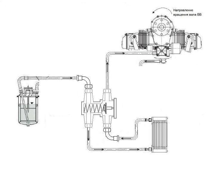

Уточняю, термостат вот такой ( на картинке ) и схема подключения. Вполне возможно, что причина скачков давления масла при закрытии клапана термостата зависит от его конструкции и от схемы маслосистемы.
Если у Вас (и не только у Вас) термостат (плюс схема его установки) не даёт скачков давления, то на мой взгляд, он всё-равно не устраняет проблем, связанных с водяным конденсатом из-за недогрева масла. Это решается только управлением жалюзями на радиаторе.
Сам термостат лишь несколько (незначительно) ускоряет прогрев масла до рабочей температуры - 60 град.

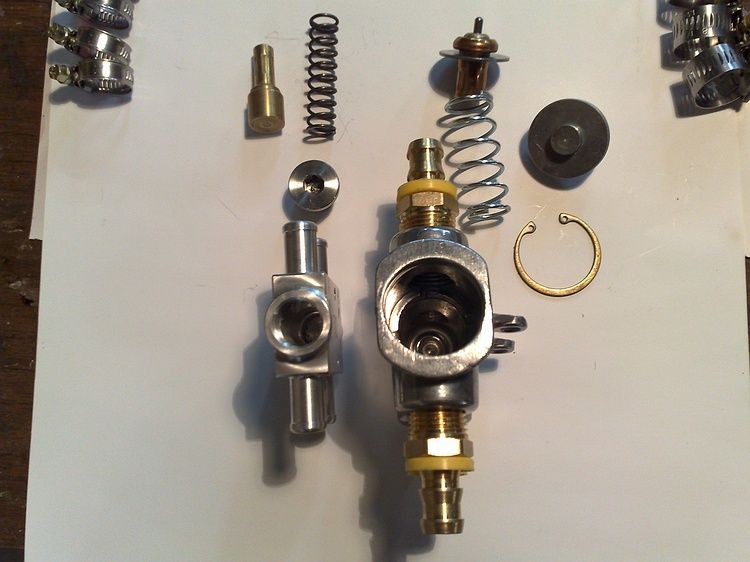

Полностью с вами согласен. То что у вас на картинке для наших целей ну ни как не подходит. Плавность его работы никакая. Достаточно посчитать площадь проходного сечения при ходе тензометрического элемента в один мм. и станет все ясно.
И еще несколько проколов, на мой взгляд, у этого и у других подобных. Это 1.температура открытия,2. усилие которое развивает пружина, 3 внутренняя конструкция.
Для примера. Чтобы установить эти термостаты нужно 1,5-2,0м шлангов, в зависимости от расположения. И это не есть хорошо для Ротакс.

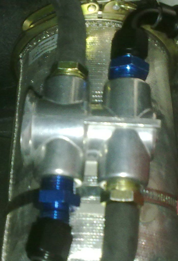

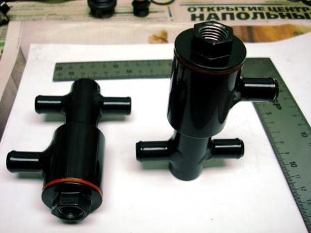

Иначе можно. Вот польский вариант.http://www.faston.pl/akcesoria/akcesoria_czterosuwowe.html Но это термодроссель и для его корректной работы нужно сделать гидравлический расчет системы. Т.е. подобрать и согласовать все диаметры и длины. Народ жалуется на него что работает, но плохо. Вреда от него нет, кроме цены 450 евро в Москве, но и польза сомнительная. У меня стоит вот это.
