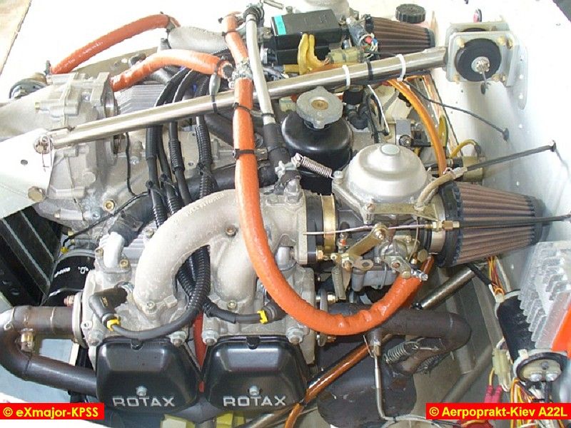

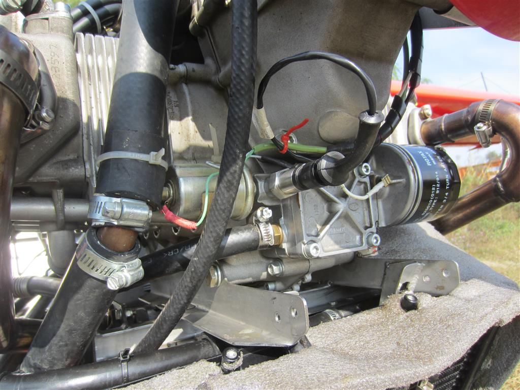

Подскажите как подключть тахометр. Прислали а там четыре клемы. Плюс, минус нашел. Куда две еще не соображу.
    127,8 КБ · Просмотры: 199
Макс в вашем крайнем фото "ховстик" с клемой не запитан в районе фильтра , так надо ? или ....
поясните пож.
Я понял что датчик для дублирующего тахометра ...или как ? штатный то где стоял?
и "прокладочка" на радиаторе из какого материала если не секрет и чем крепится , это для чего от вибрации или изоляция  температуры
С уважением,
[highlight]Он там к датчику подключен похоже[/highlight], просто контакт на датчике так сделан (подключение к нему делается под 90 градусов).
- Такой контакт существует на 912 уже не один десяток лет.
Таксист а вы ставите дублирующий указатель тахометра  ведь штатное место в районе генератора (зажигания) так?
Макс в вашем крайнем фото "ховстик" с клемой не запитан в районе фильтра , так надо ? или ....поясните пож.Я понял что датчик для дублирующего тахометра ...или как ? штатный то где стоял?и "прокладочка" на радиаторе из какого материала если не секрет и чем крепится , это для чего от вибрации или изоляциятемпературыС уважением,
Насчёт прокладочки ,это дефлектор для  водо и маслорадиатора из мягкой пенки ,приклеен клеем для формирования потока воздуха.
На снимке два датчика ,об одном и том же  😉 Центр в курсе . Посчитает нужным -прокомментирует .Слева датчик давления масла с конусной резьбой  ,купленный в местном сельпо с отдельным электрическим указателем ...типа тракторного . А прямо по потоку рекомендуемый датчик с цилиндрической резьбой совместимый с Дайноном -180. Оказалось что не надо покупать переходники -под заглушкой цилиндрическая резьба.

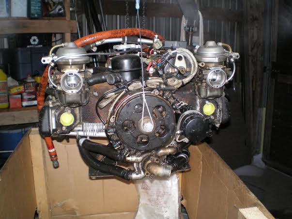

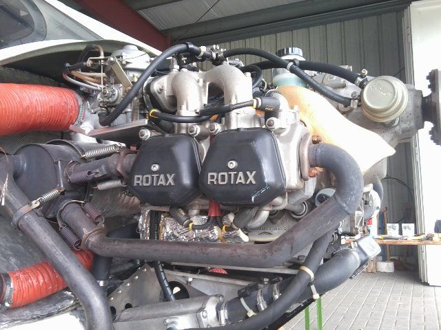

Как перенести сообщения с ветки про Аэропракт А-22  та про установку датчиков на мас.насос, также интересует подогрев  на карюраторе вот есть варианты  подогрева на входе в  коллектор а есть ли вариант перед карбюратором в чем разница...
  • Rotax_912__80_HP__engine_installation_on_TRIAL_XL_ultralight_mp4_snapshot_00_32__2014_12_19_21...jpg
    37,9 КБ · Просмотры: 200
вот картинка с трубками на входе в карбюратор это подогрев или нет ...
есть также пластина-поддон под карбюратором   тоже где есть где нет это зачем
-Трубки это подача топлива не резиновыми шлангами а металлическими трубками.
Второе, поддоны чтобы топливо при переливе не попадало на выхлопную трубу(очень близко последние).
Третье,Подогрев перед карбюраторами ставят  с помощью рессивера в который подается теплый воздух с  поверхности глушителя, на нем две заслонки - одна с воздушным фильтром соединена,вторая с выходом теплого воздуха с  поверхности глушителя,обе заслонки соединены одним тросиком управляемых из кабины.
1.вот Старый Макс показал как датчик тахометра ставится-  пост №2320 трубок вверх вниз нет, а вот ниже картинка от Ротакс-Овнер , что за трубки идут от масляного насоса там где крепится датчик давления масла? отвод вверх толстая вниз тонкая куда это   ...
2 .в моем посту 2327 это  подогрев смеси  перед коллектором два шланга входят в сепаратор или кулер как назвать,   это штатный узел или ставиться по запросу - отдельно  продается отключается ли при высоких температурах ...
3. По установке  поддона- экрана под карбюратор - есть рекомендации расстояние нпр. ? также  видел уже есть типа сетка из карбона это одно и тоже...
