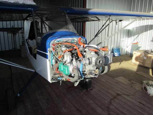

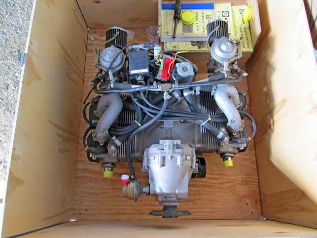

Понял Вас ))) , проститте  перед вашим постом с фото,  было пост 2329 про датчик тахометра вот я и попутал,  если ставить так как у вас по полету датчик то первый-слева "тракторный"  (каструлька) не нужен или дублирование рекомендовано ,
вот по полету стоит большой датчик а слева малый.
а и все таки про трубки на моем фото2331  от мас. насоса, кто подскажет куда и зачем, в исполнении для жаркого климата я такого не наблюдал ....
далее про металлические трубки на топливо это в сравнении с резиной как хорошо-плохо?
На фото уважаемого Екс Майора нет подогрева перед коллектором на других исполнениях  -2327 есть! чем вызвано- климат?

Трубки от маслонасоса для смазки турбины на 914.
От стальных топливопроводов на 912 отказались давно. Взамен пошли резиновые шланги в термочехле, а затем силиконовые.
Сергей, а зачем и почему Вы задаете эти вопросы?
про трубки спасибо , а вопросы -покупаю  двигатель на вторичном рынке подбираю компоновку,  ревизия итд.
вот  у меня шланги топливные без изоляции  600 часов наработки от нового, что нужно менять,  какой ресурс таких шлангов и чем плохо стальная труба  (вибрация ?) .
Также про подогрев перед коллектором так нужно ставить  или можно обойтись у меня климат -средняя полоса. зима -20

Попробую ответить на некоторые вопросы, если не прав то старшие по правят.
Стальные трубки на топливо, они скорее всего нагреются быстрее шлангов, от этого быстрее вскипит бензин в них и может образоватся паровая пробка. Подогрев поставить не помешает, спасёт от обледенения карбюраторов, при температурах от +15и до -10.
По сроку службы шлангов, посмотрите в руководстве по двигателю.
про трубки - отказались из-за обломов по вибрации. С кипением больше борется обратка, но и чехол конечно помогает.
А так - очень много про все эти вопросы расписано в документации и в этой теме.
Спассибо ,  уважаемый СИД ветка имеет уже 78 страниц ...облом листать а в мануалах так подскажите в котором конкретно ведь наизусть знают люди  😉 по роду службы. про трубки понял а вот про подогрев ...я упоминал про подогрев который от карбюратора к коллектору он не везде стоит , в чем особенность,?

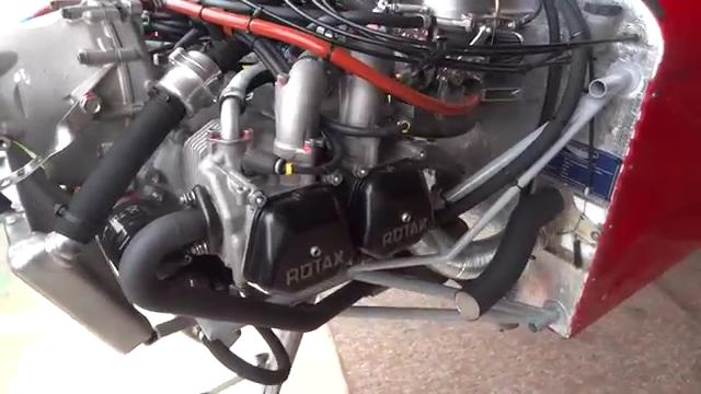

И что это за "граната" в патрубке от радиатора ...
    35,7 КБ · Просмотры: 156
Зачем ставится такой "прибор" на шланг масляный ....
и в верхнем правом углу цилиндр на топливопроводе -насос или фильтр , а если высокоплан нужен насос или можно не ставить , там же снизу на  магистрали отстойник?

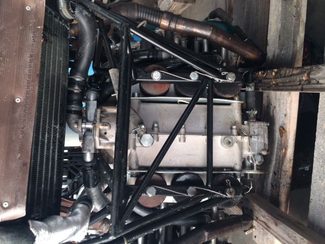

и про вибрацию :есть штатная Ротакс-рама кольцом ,это понятно а выбор других типов рам за строителем-производителем кто ставит мотор,и есть ли наиболее рекомендуемое исполнение рамы тарктор(тянущая) -автомобильного типа (снизу блока) на сколько подушек 6-4 ,в  вертикальной плоскости или горизонтально мнения есть и опыт?  где меньше вибрация кто эксплуатирует?
Вот подсмотрены варианты
пост предыдущий 4 вертикально, а также А-22 гооризонтально 4 и вот Чешский  6 вертикально ,жаль пострадал (

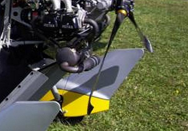

Вот на фото дополнительный глушитель на R-912:
1. Это штатная опция для 912-го или приспособа от 582-го?
2. На сколько этот доп. глушитель снижает уровень шума?
3. На сколько снижается мощность двигателя и как изменяются его х-ки?
4. Есть-ли в Авиагамме это изделие в продаже, его стоимость?
П.С. за качество фото извиняюсь, вырезка с большего фото.
    37 КБ · Просмотры: 170
Тоsid .Вот на фото дополнительный глушитель на R-912:1. Это штатная опция для 912-го или приспособа от 582-го?2. На сколько этот доп. глушитель снижает уровень шума?
Не успел задать почти эти же вопросы ,опередил коллега с Иркутской области (видать тоже актуально -от грохота куры перестали нестись в соседней деревне  🙂)
А если без шуток ,вопрос к реальным эксплуатантам сего дополнительного  девайса - грохоту меньше или...
У нас летают по соседству две компании с Р-912 (80 сил) так звук выхлопа по сравнению с Р-582 просто в разы больше !

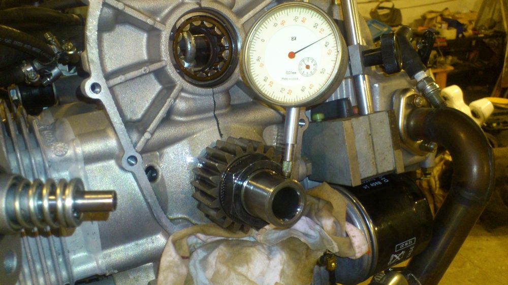

Проверка деформации коленвала после удара винтом о препятствие. Какая допустимая величина биения передней цапфы коленвала?
    100,2 КБ · Просмотры: 147
На сколько я помню 0.06 допуск, но вроде как допускается до 0.08.
Если не так то гуру поправит.
по проверке коленвала:
биение хвостовика для нового 0,000-0,060, допуск в эксплуатации 0,080 мм
обязательно проверка скручивания методом проверки углового положения ВМТ. допуск 2 градуса.
По дополнительному глушителю.
Это может быть и от двухтактника или какое то другое изделие.
Суть - убрать высокочастотные шумы, от которых потом в ушах очень долго звенит. Очень актуально и полезно для пилотов с двухтактниками. Глушитель этот очень прост по сути - перфорированная труба.
Для двухтактника заявлено снижение мощности до 2 %. Для четырехтактника - данных нет.
Основной уровень шума создается воздушным винтом.
При измерении уровня шума на местности с дополнительным глушителем и без него прибор разницы не заметил.
