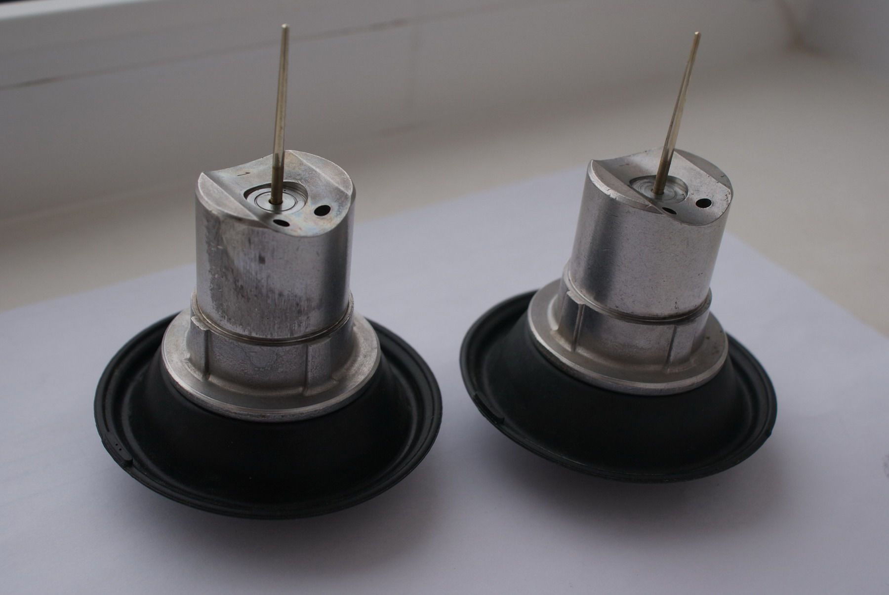

У меня была неустойчивая работа мотора на 2000-2200 об. При этом на запуске и на всех остальных режимах без замечаний. Вылечили заменой свечей, хотя на вид они выглядели вполне прилично. Пришли к тому, что свечи нжк надо менять не через 200 часов, как написано в инструкции, а через 120-130 часов. Сейчас стоят свечи денсо, на мой взгляд они работают лучше.
Достал плунжеры. Вот такая потертость на левом. Кромки диффузора в месте хода плунжеров на ощупь одинаково острые, но на правом то никаких следов нет.
    115,2 КБ · Просмотры: 174
Плунжеры оказались не при чем. Вскрытие правого карбюратора показало застрявший в главном жиклере кусочек то-ли шланга то-ли прокладки. Все как всегда элементарно :STUPID

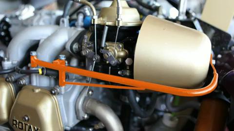

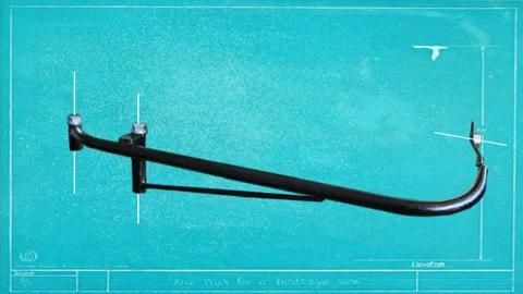

еще общий вопрос как бороться с вибрацией в узлах фланцев карбюратора вот видел такой девайс у американцев  только не понял это одобрено или нет официальным Ротаксом...
    21,2 КБ · Просмотры: 194
    19,6 КБ · Просмотры: 189
поймали трещину на фланце примерно на 100 часу после замены. хорошо запасная была с собой. быстро поменяли и в путь!
Мое личное мнение, показанный выше девайс или что-то подобное  был бы не лишним, учитывая вес карбюратора и ресивера, если он есть. думаю что тогда ресурс фланцев был бы больше 200 часов точно.
А у вас что, ресивер просто на карбюраторах висит?  😱 Если да, то тогда что вы хотите с такой болтающейся гирей? Если же нет, то тогда возможно, что у вас с синхронизацией карбюраторов что-то не так и отсюда избыточные вибрации. У меня скоро 500 часов на моторе и возраст (2006 г.) и до сих пор первые стоят.
все намного проще
про это уже много раз говорилось. Как может жить фланец, когда карбюратор висит консольно?
