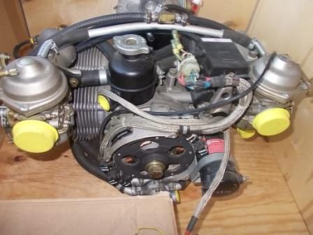

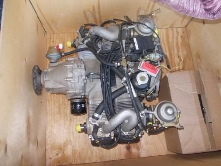

На протяжении более 2-х лет я искал двигатель для самолета Выслушал кучу советов объездил слеты  был даже на авиа-производстве .
Прошел сомнения, разочарования, надежды, горечь неудачи , ну вобщем в декабре прошлого года был куплен двигатель в Соединенных Штатах  А и через 1.5 месяца получил прямо с доставкой к порогу , (это не шутка!)
369 часов наработки , стоял на самолете РЭНС пропеллер Варп-Дрейв .
Комплект заводская штатная навеска( магнето-генератор карбюраторы,фильтра,  стартер , датчики ,свечи , зажигание, трубы охлаждения, и маслобак  ,мануалы, Инструкция по установке, инструкция по эксплуатации , логгов нет- продавец сказал остались с самолетом)
К сожалению так и не добился причины продажи но предыдущий хазяин сказал что "проп страйк небыло" ))) и  на самолете уже установлен новый 100 сильный мотор Ротакс  и очень доволен!!?
Посоветуйте с чего начать, я не тешусь илюзиями знал что покупал (цена бросовая), что нужно смотреть в первую очередь, ищу эндоскоп и  пока не проворачивал ...
Очень буду благодарен за помощь и добрые советы.
С уважением,

Я к уважаемому SID-у  то могу обратится , тут вопрос пока не такой сложный с чего начать- осмотр по внешним признакам -я имею ввиду свечи выхлоп состояние камеры , поршней что норма а что плохо или очень плохо...по всей вероятности должно быть плохо , халява не проходит , нужно искать ...
по внешнему осмотру протечек масла не видать , видимых деформаций тоже...Кто имеет доступ к базе данных- подскажите год выпуска двигателя №4400411

Осмотр всех наружных элементов мотора, а это ; состояние хомутов ,шлангов,радиаторов,наконечников свечей их выработке(внутри),поплавков и их состояние,состояние карбюраторов внутри(окислы),нагар на выпускных патрубках,смотреть чистили их или нет ,меняли или нет,осмотреть все болты и гайки на предмет-отворачивали их или нет,если да то почему(подумать).Можно  проверить систему охлаждения на герметичность подручными средствами(подачей сжатого воздуха) ,выкрутить магнитные пробки на картере и м/баке с проверкой на наличие стружки.
На этом этапе сможете (я думаю) сделать выводы об предыдущем эксплуатанте или наработке и   ваши дальнейшие действия.ИМХО.

Не вращается с выкрученными свечами?

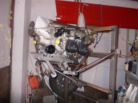

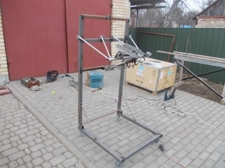

сегодня выходной занялся стендом ,сварил каркас и установил мотораму ну и мотор:
    26,6 КБ · Просмотры: 142
    25,4 КБ · Просмотры: 165

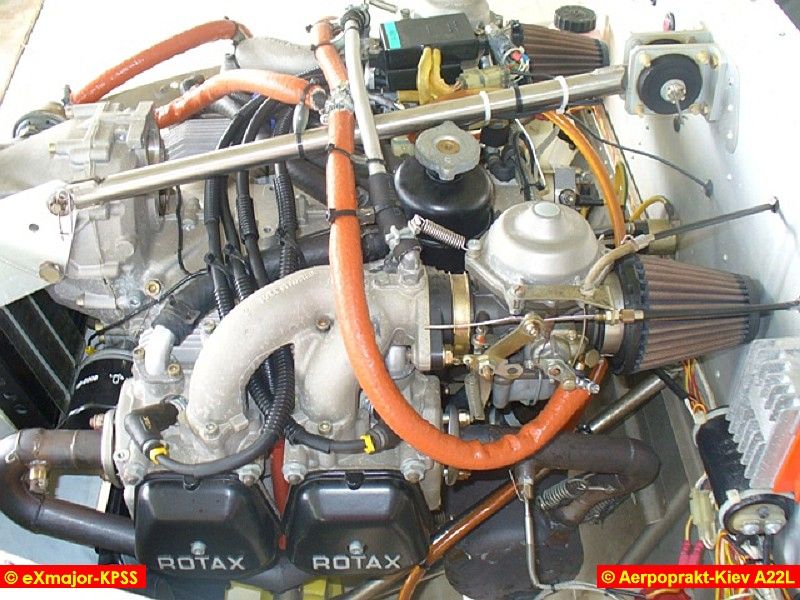

вот так подсмотрел на А-22
    113,5 КБ · Просмотры: 161

без свечей пробовал по стрелке вручную крутить ключом очень туго но посторонних звуков нет...Температура 5-6гр.,без масла.
