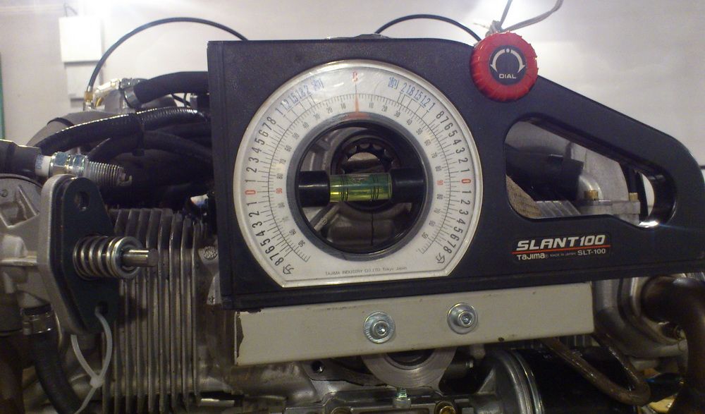

по проверке коленвала:
биение хвостовика для нового 0,000-0,060, допуск в эксплуатации 0,080 мм
обязательно проверка скручивания методом проверки углового положения ВМТ. допуск 2 градуса.

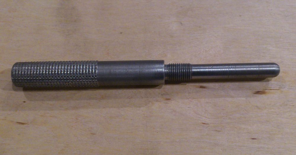

Сделал вот так:  Выточил оправку-упор для фиксации поршня в среднем положении по ходу. На цапфу коленвала  втулку (фиксируюмую болтом) с прикрученной площадкой (под руку подвернулся обрезок квадратной трубы). Выставил первый цилиндр по оправке-упору, втулку на цапфе с площадкой строго по уровню. Затем сравнил остальные цилиндры, которые по уровню площадки так-же показали нуль. Достаточно-ли точности такого метода? И как проверяют этот параметр в Авиагамме?
