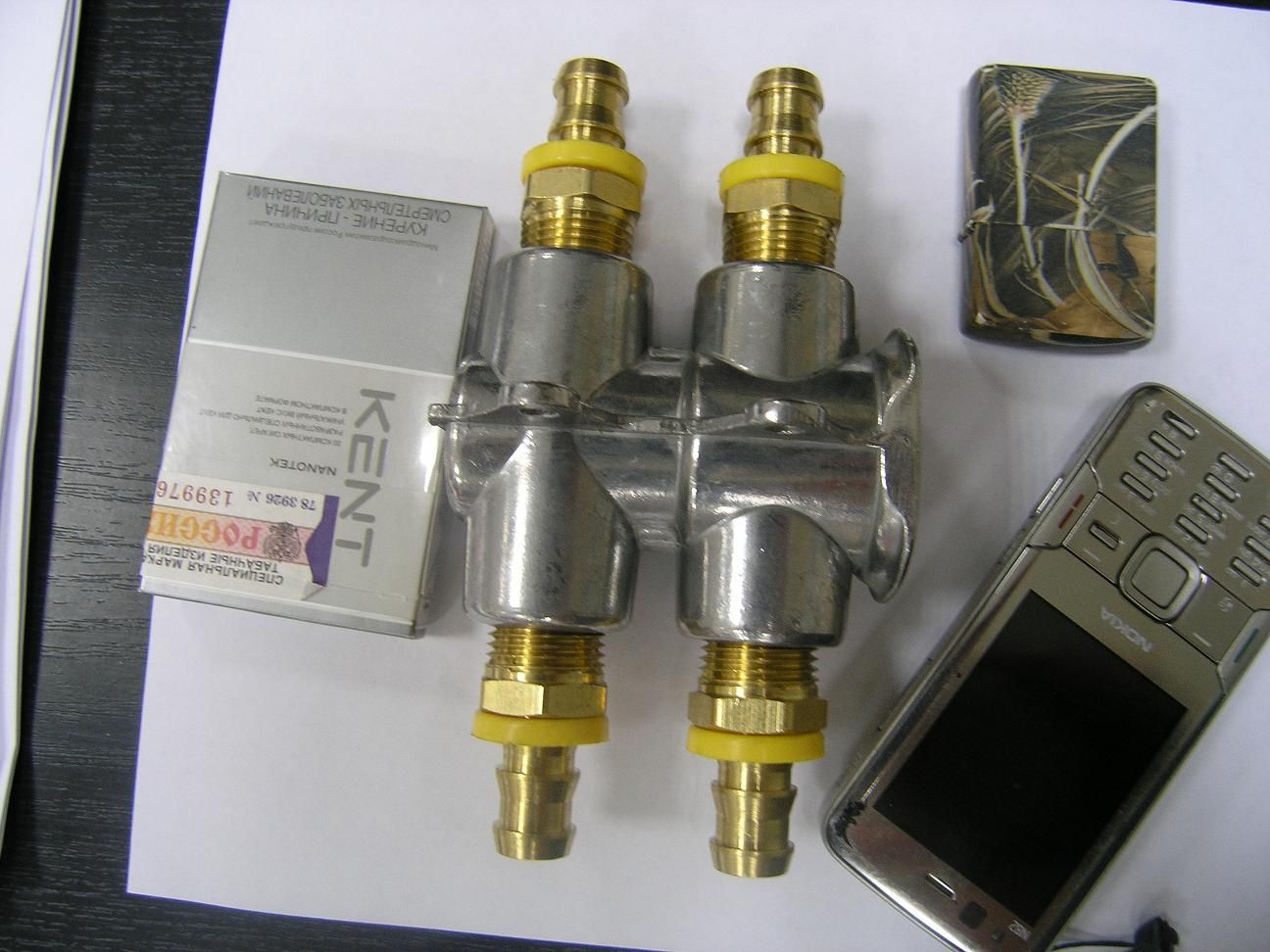

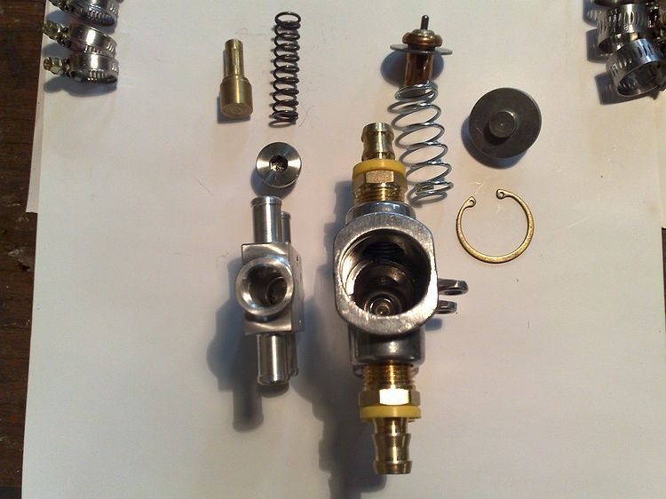

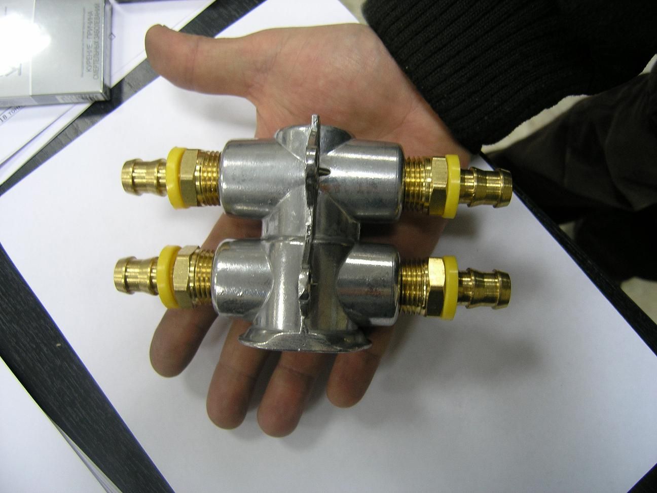

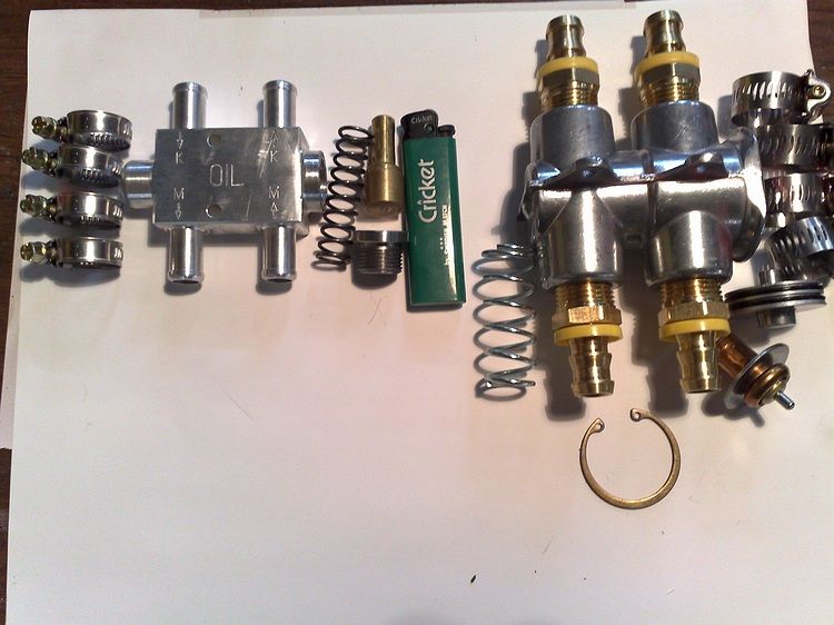

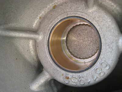

Ну привез я этот девайс от хваленой буржуйской фирмы. Вес термостата 540 граммов 😱, длинна с штуцерами пятнадцать сантиметров. Внутри стоит обычный элемент от автомобильной системы охлаждения, удерживает его в корпусе стопорное кольцо. Для сравнения вес Никитинского 150 граммов ну и размеры видно на фото выше. Если этот чугунный мост кому нужен то за две с половиной тысячи отдам. (цена без моржи). На мне и Женьке мы это пробывать не будем 😉

Вес термостата 540 граммов , длинна с штуцерами пятнадцать сантиметров. Для сравнения вес Никитинского 150 граммов ну и размеры видно на фото выше.
Т.е. ты у них не догадался сначала про вес спросить?
В рез-те имеем: разница в весе 400 грамм, в цене, грубо говоря,  почти 200 баксов. Дас ист рынок, кто-то предпочтет сэкономить 200 баксов, кто-то - 400 грамм. Интересно только, там что, натурально тосольный элемент стоит??
400 грамм  не есть большая проблема...
главное что бы работал четко...
нужно пробывать.
Ну привез я этот девайс от хваленой буржуйской фирмы. Вес термостата 540 граммов , длинна с штуцерами пятнадцать сантиметров. Внутри стоит обычный элемент от автомобильной системы охлаждения, удерживает его в корпусе стопорное кольцо. Для сравнения вес Никитинского 150 граммов ну и размеры видно на фото выше. Если этот чугунный мост кому нужен то за две с половиной тысячи отдам. (цена без моржи). На мне и Женьке мы это пробывать не будем
получил тоже сегодня термостаты
взвесел
460 грам без хомутов
535 грам с хомутами
я сомневаюсь что термосат никитинский весит 150 грам с хомутами
так что разница в весе термостатов получается еще меньше без веса хомутов
всего 310 грамм
устанавливаю на каждый двигатель однозначно и даже не гружусь по этому поводу
и корпус не чугунный,  сулуминовый
Ну и правильно, нравится, летай на здоровье. Большой термостат в любом случае лутше чем его отсутствие.

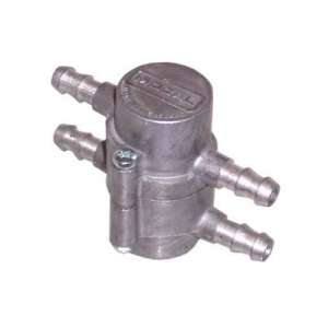

Насчёт термостатов у Ротах есть билютень при желании можно наити и прочитать. Там примерно так и пышется: "При некоторых инсталяциях (почти всех тянуших)...проблематично добитса температуру масла....рекомендуем ставить термостат....известных производительей....согласуя с дилером."
Ну короче заказал я термостат у авто тюнеров, английскои фирмы Моcal, год летаю без проблем. Стоил около 50 эуро.+ пересылка. Теперь очень быстро прогревается до 50 град и в полёте темп. как вкопанная.
