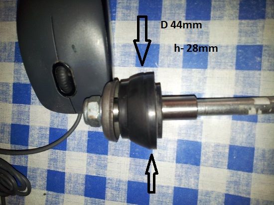

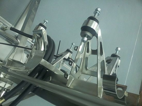

Господа! Настал край резинкам кольцевой моторамы (особенно нижние провисли). Есть какие бюджетные варианты, уж не нравится цена 300 евро за комплект очень)))  Раньше чехи Каспер продавали комплект за 120 евро, сейчас нету у них.  Есть какие варианты или уже сдаваться в Гамму?))))
    45,8 КБ · Просмотры: 176
    36,9 КБ · Просмотры: 178
Если резинки не разбиты, а просто "просели" я бы укоротил стальные втулки немного (которые внутренние) и все. Насколько, это нужно смотреть  на месте.
Хорошая мысль! Выточу новые на пару мм короче пока подержат, резинки мягкие на ощупь, может кто знает твердость?  Заказал бы штук 100  сделав матрицы под их производство.
При полете на ветер (автожир, толкающий вариант) нет проблем, под ветер при 155 км начинаются вибрации фюзеляжа, других причин как прослабленные сайлентблоки рамы двигателя не нашел, при чем верхние вроде ок, а нижние видно и на фото (резинка слева) просели на 3 мм минимум, значит начали гулять)

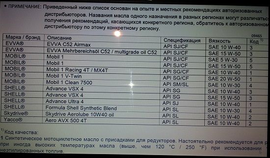

И почему 5W30? К лету и к рабочим температурам больше бы подошло 5W40 или 5W50
В обновленном списке масел 5W50 больше не значится и Мотюл кстати тоже!  Залил весной, налетал час и поменял на 5W30,  похоже много подделок в магазинах именно 5W50, или использовать его как промывочное, очень хорошо чистит двигатель, когда сливал его после часа наработки было черное чернее некуда, раньше было Шелл. Причиной замены стало -резкие скачки давления на разных оборотах, даже не жалею что слил, очень хорошо промыл двигатель)

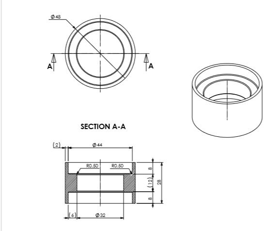

Подскажите пожалуйста размер втулок под подушки двигателя. В частности интересует размер высоты наружного буртика.
