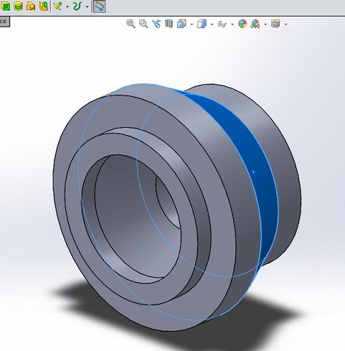

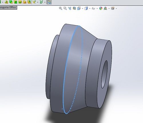

Благодарю! То что надо. Подушки у меня штатные. А размер распорной втулки если не трудно.
я прошу совета и тут же все раскладываю по полочкам, ну  т а в а р и щ и вы даете
втулка внутр диаметр 10мм внешний 14мм длинна 56мм
а вам собственно для куда?))))   могу и чертеж рамы дать и оснастки для ее производства, поменяю на подушки)))
Двигатель у меня Rotax-912S. Кроме подушек к нему ничего не было при покупке,не считая документов купли-продажи. Поэтому прошу меня извенить за назойливость. За предложение спасибо но моторама уже сконструирована. Моторама у вас я так понимаю стоит на автожире? Из какой стали сварена?

Подскажите пожалуйста размер втулок
Подобрали что нибудь??? Чертеж подушки ниже
А размер подушки есть?
Они все стандартные. Или хотите подобрать что либо подходящее взамен?
