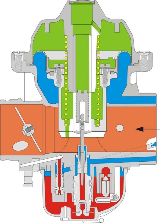

Прошу популярно объяснить и растолковать принцип работы высотной компенсации в карбюраторах 912-го. Хорошо если это будет сопровождаться картинками.
Если было, то ткните где почитать.
Нет там высотной коррекции, особенно на режиме ХХ или ВР. Небольшая коррекция на частичной нагрузке получается за счет работы плунжера с пневматическим привода.

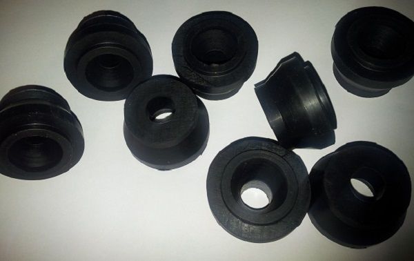

Подскажите пожалуйста размер втулок
Подобрали что нибудь??? Чертеж подушки ниже
А размер подушки есть?
Они все стандартные. Или хотите подобрать что либо подходящее взамен?
вот...запущено в производство, первая партия 🙂 (импортозамещение называется)))), чистый каучук твердость 60 по шору
